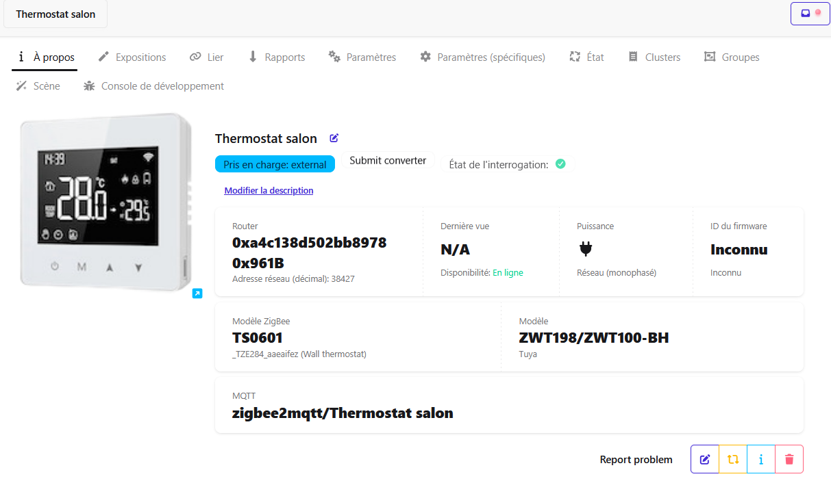

[EDIT] Suite de mes pérégrinations.
J’ai essayé le “external converteur” fourni dans le deuxième lien ci-dessus et cela fonctionne ! Il y a cependant une petite modification à apporter, sinon les modes auto/manu sont inversés. Donc pour ceux qui veulent tenter l’expérience:
  • création du fichier /homeassistant/zigbee2mqtt/external_converters/zwt100_custom.js (pour information, /homeassistant = /config) avec le code ci-dessous

  • Modification du fichier /homeassistant/zigbee2mqtt/configuration.yaml. Ajouter :
external_converters:
  - external_converters/zwt100_custom.js
  • Et redémarrer Z2M
Le code ci-dessus diffère de celui de GitHub par l’ajout de :
 || device.manufacturerName === "_TZE284_aaeaifez"
dans la boucle ‘if’ du tuyaDataPoint [4] (il y a d’autres modèles qui semblent être également inversés).
Et hop :
Je continue les tests au cas où quelque chose ne fonctionnerait pas (et dans ca cas, je complèterai ce post), mais en ce qui me concerne : résolu :grin:

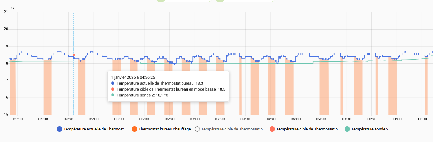

Bonjour à toutes et tous.

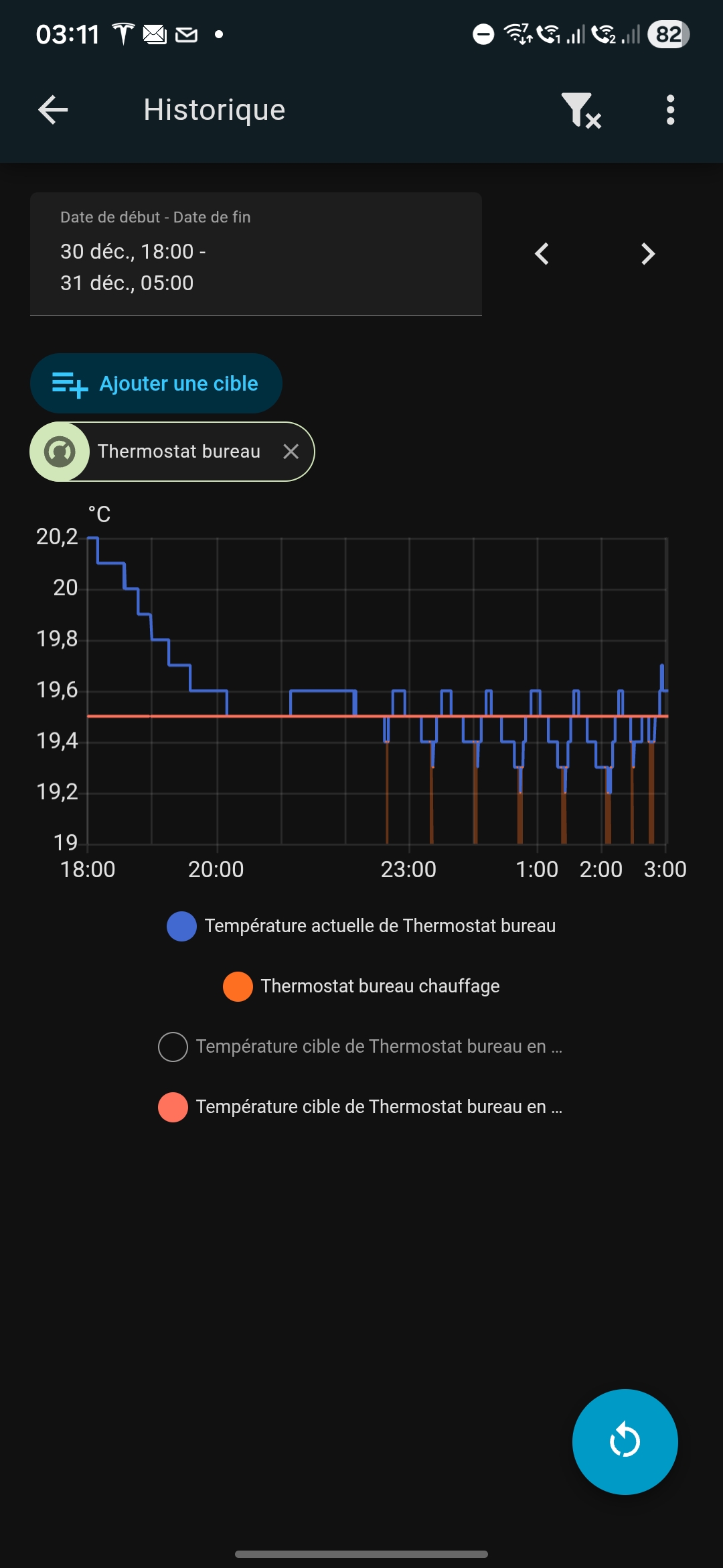

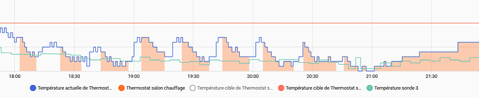

Bon, ben le résultat n’est pas glorieux du tout. J’ai essayé avec la sonde interne, mais l’enclenchement du relais provoque donc un échauffement rapide du circuit : + 2 °C en l’espace d’une demi heure, j’aimerais bien que mon chauffage soit aussi réactif :rofl:

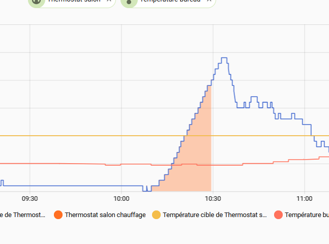

Petite explication sur la légende : en bleu, la température mesurée par le thermostat. En orange (la courbe), la température mesurée par une sonde externe (j’ai volontairement décalé les valeurs avec l’offcet du thermostat afin que l’on voit bien les variation de chaque courbe). La zone orange représente le temps d’activation du relais, et la courbe jaune correspond à la consigne.
On constate bien que l’activation du relai provoque la chauffe … de la sonde du thermostat, mais pas de la pièce. L’inertie est beaucoup trop importante pour qu’une chauffe d’une demi heure soit perceptible (notez le début de montée en température quasiment 1 heure après le déclenchement du relai).

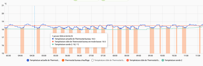

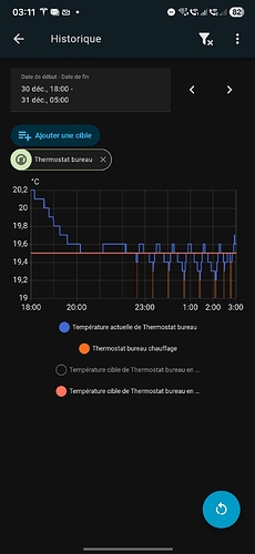

L’utilisation avec une sonde déportée n’améliore pas grand chose :
On constate plusieurs choses.
Premièrement, la précision de la sonde n’est pas linéaire : aux alentours de 20 °C, la sonde déportée du thermostat est sensiblement cohérente avec mon autre sonde (ne pas se fier au libellé ‘bureau’, je l’ai juste déplacée :rofl: ). A partir de 21 °C, ça commence à sentir le roussi pour la sonde déportée, alors que ma sonde ‘bureau’ s’envole (là encore, merci l’inertie thermique …).
Deuxièmement, aucun régulation ! Dès que j’ai passé la consigne au dessus de la valeur de température de la pièce, le relai s’enclenche (notez au passage le fait que la sonde ne détecte plus la chaleur dégagée par le relai). Et ça chauffe, ça chauffe, jusqu’à atteindre la valeur de consigne + hystérésis (0.5 °C). Et là, paf, ça coupe. Oui mais … encore cette inertie de malheur : ça continue de chauffer. Et fort en plus. La température monte jusqu’à 21.5 °C !
Outre le confort thermique plus que perfectible (des variations de 1.5°C, c’est loin d’être confortable), la consommation électrique est juste faramineuse (je ne ferai pas des centaines de tests :sweat_smile: ).
