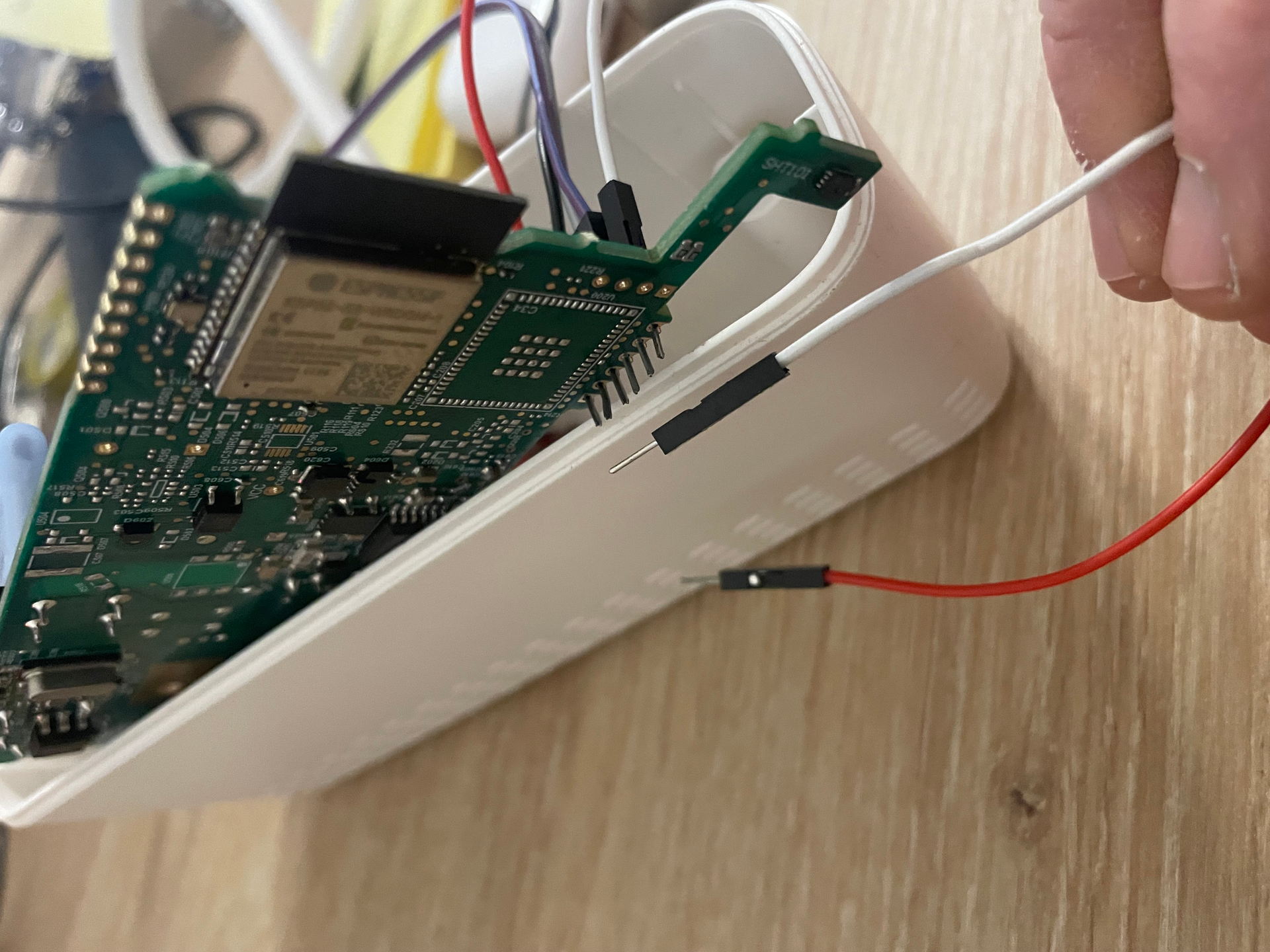

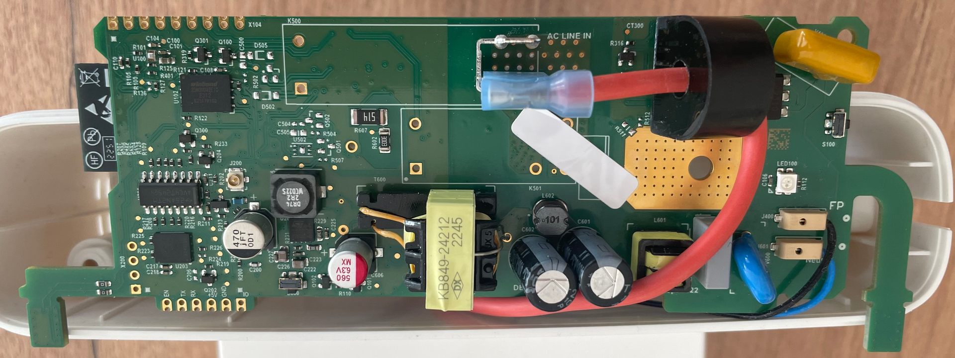

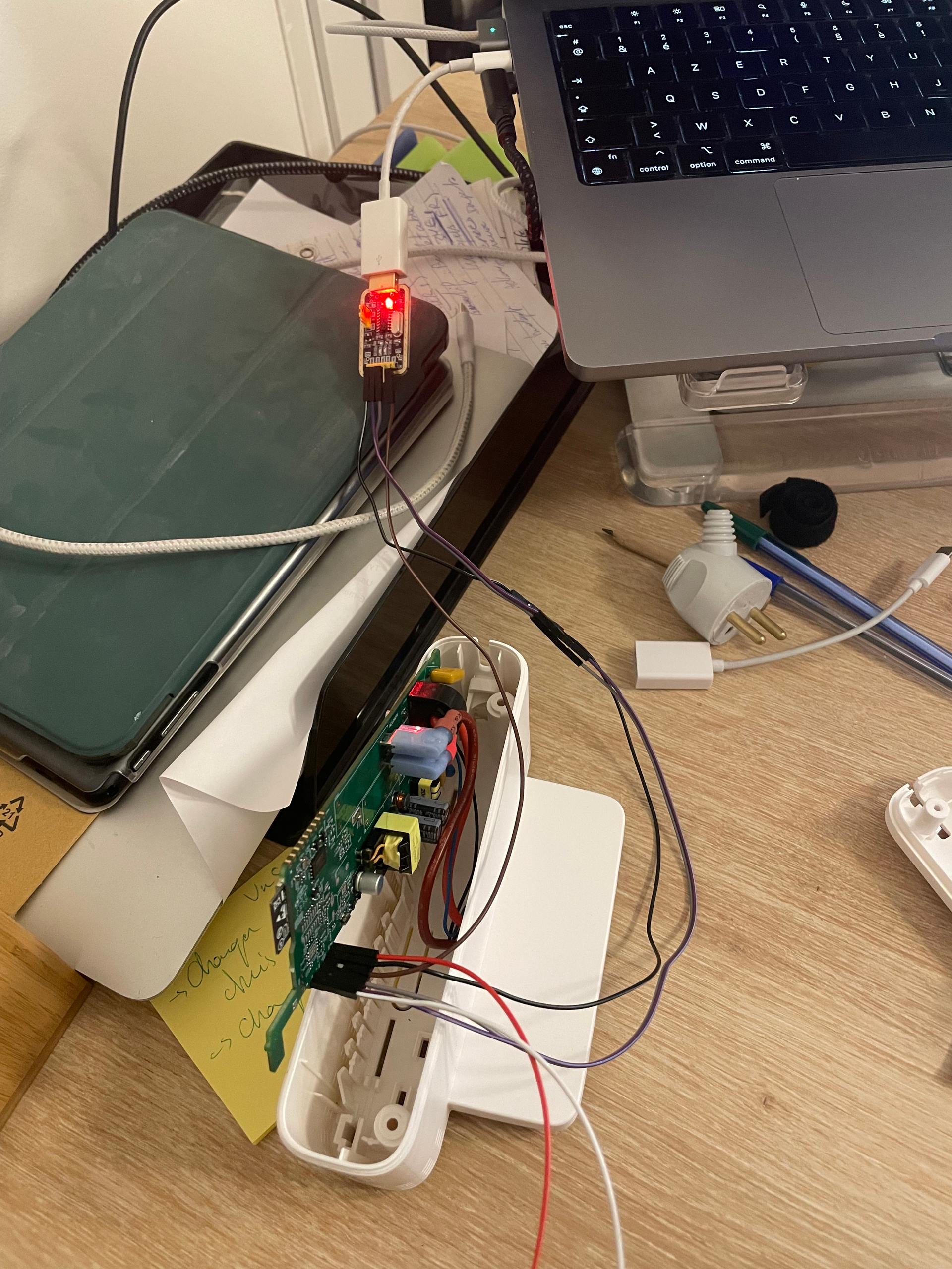

1. Branchement
Photo au final (attention photo prise à un autre moment, les couleurs ne sont pas les mêmes que sur les précédentes photos)
Connectez le boîtier Tiko à l’adaptateur USB UART-TTL selon le tableau suivant :
Boîtier Tiko Adaptateur USB UART-TTL Remarque
IO Fil libre (utilisé plus tard)
GND GND
5V 5V
RX TX Croisé
TX RX Croisé
EN Fil libre (utilisé plus tard)
Une fois le branchement effectué, branchez l’adaptateur USB sur votre Mac/PC.

Nous savons maintenant que la puce ESP32 du Tiko est maintenant visible par votre Mac/PC. :white_check_mark:

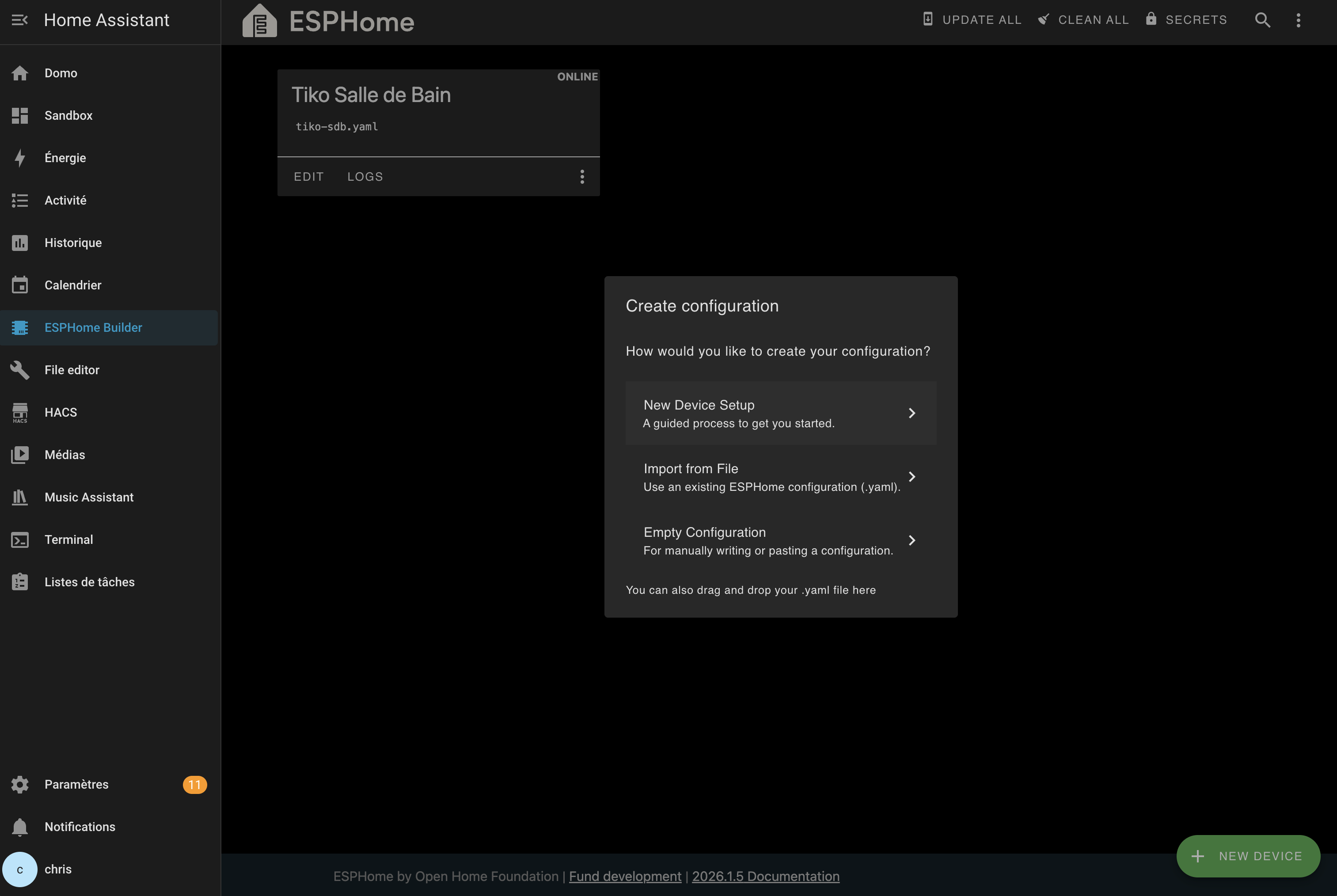

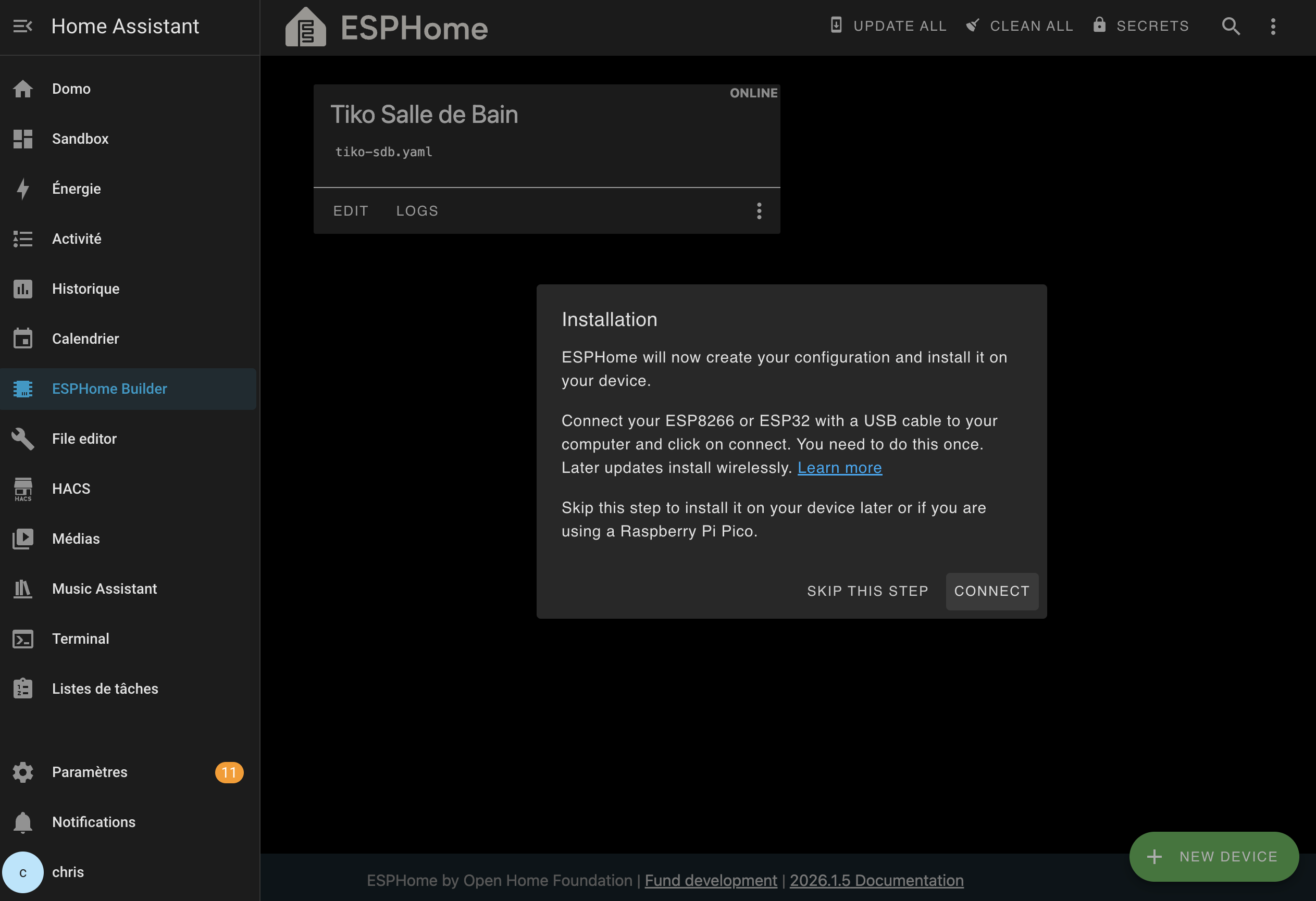

3. Flashage

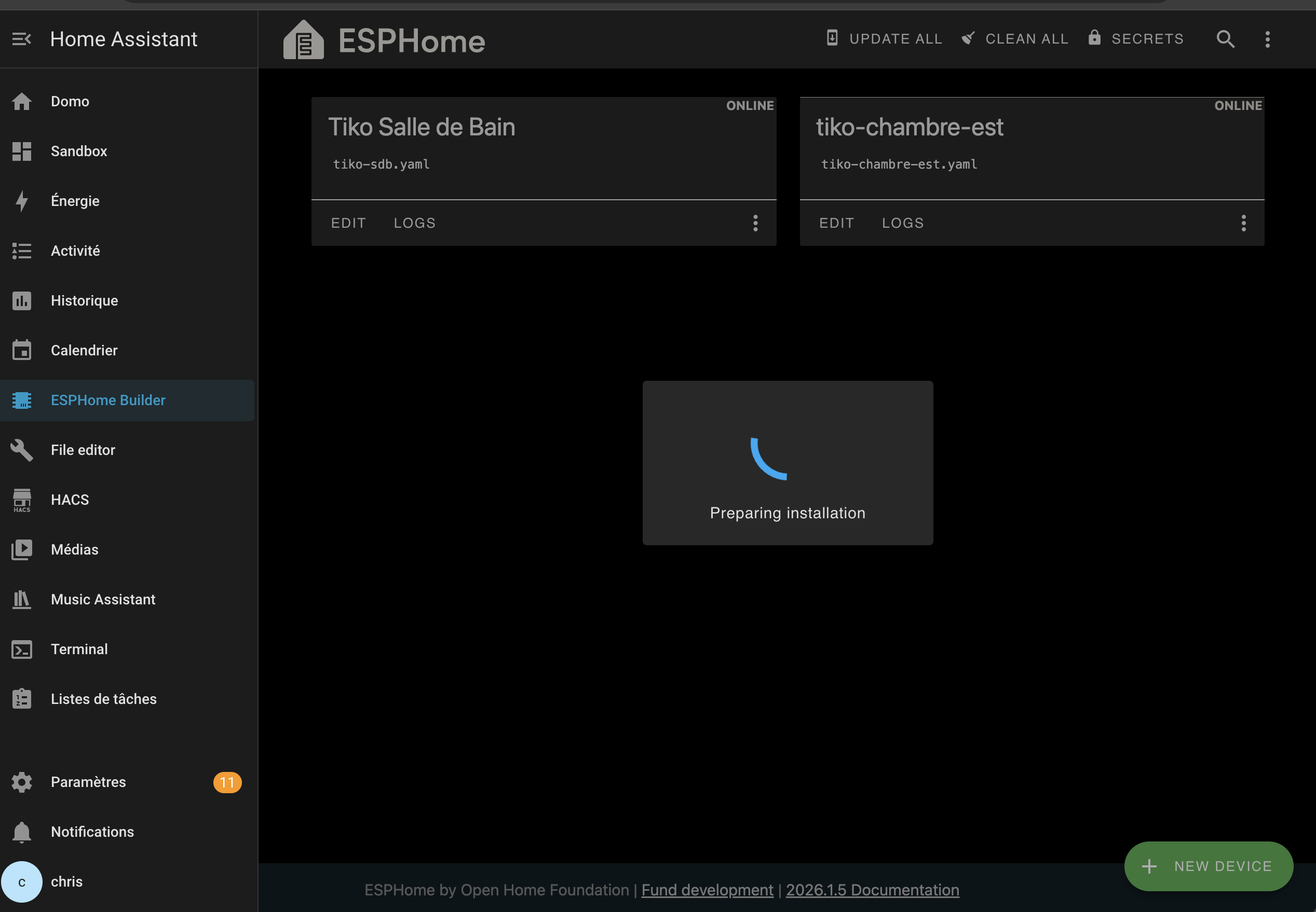

Via HA → ESPHome Device Builder (recommandé)
  1. Débranchez puis rebranchez l’adaptateur USB
  2. Dans Chrome, ouvrez votre instance HA puis accédez à ESPHome Device Builder

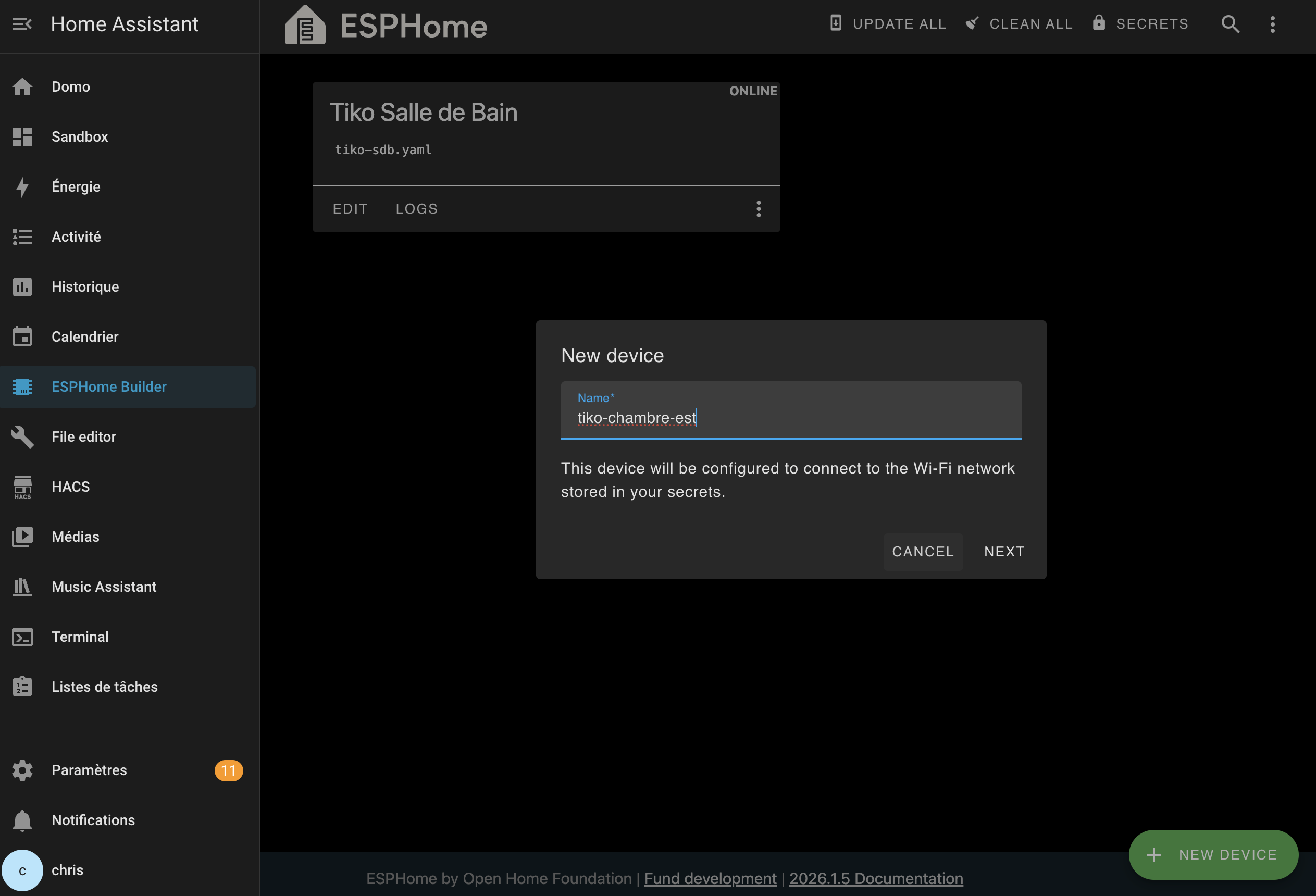

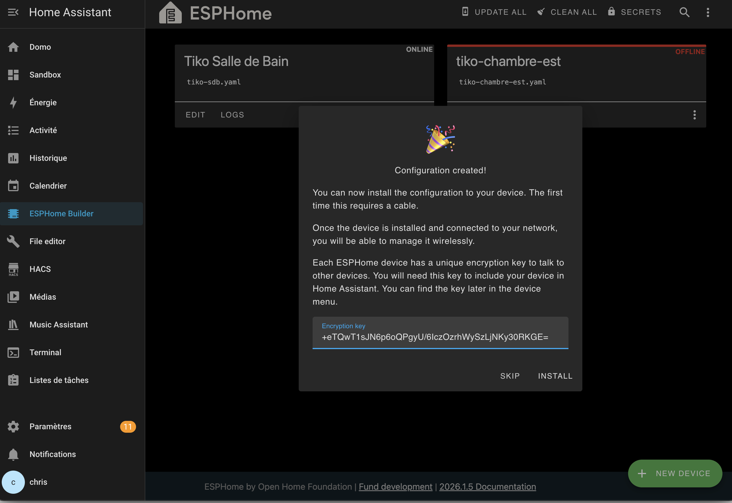

  3. Cliquez sur « New Device » (en bas à droite), renseignez le nom de votre Wi-Fi et son mot de passe.
  4. Donnez un nom à votre appareil (exemple « tiko-chambre ») puis cliquez « Next »

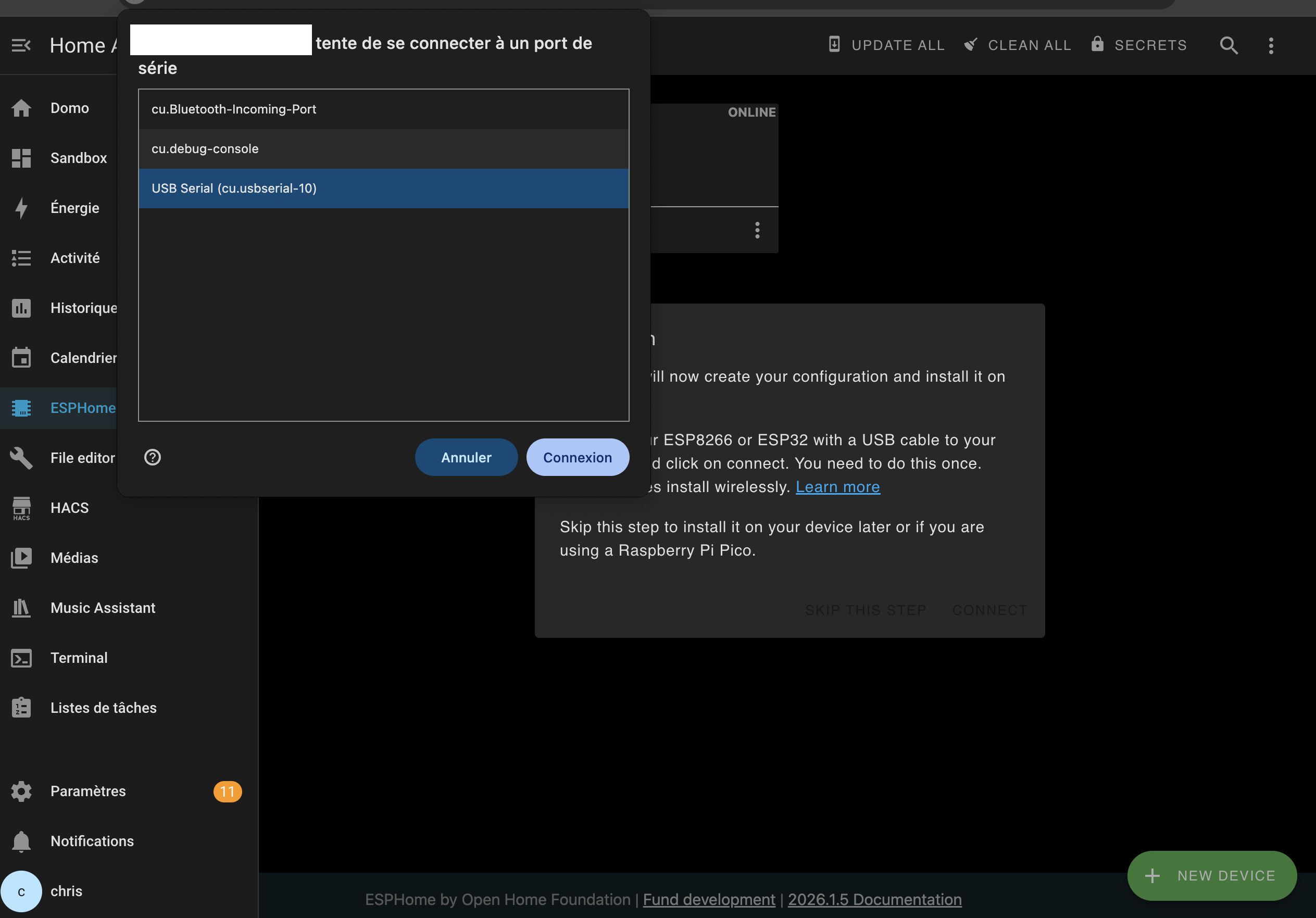

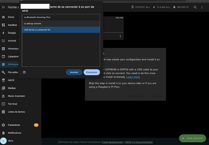

  5. Séquence de connexion (mode flash) :
    • Connectez le fil libre de IO à GND (maintenez)
    • Avec le fil libre de EN, touchez GND brièvement puis relâchez
    • Tout en maintenant IO → GND, cliquez sur « Connect »
    • Si cela ne fonctionne pas, relâchez tout et recommencez la séquence

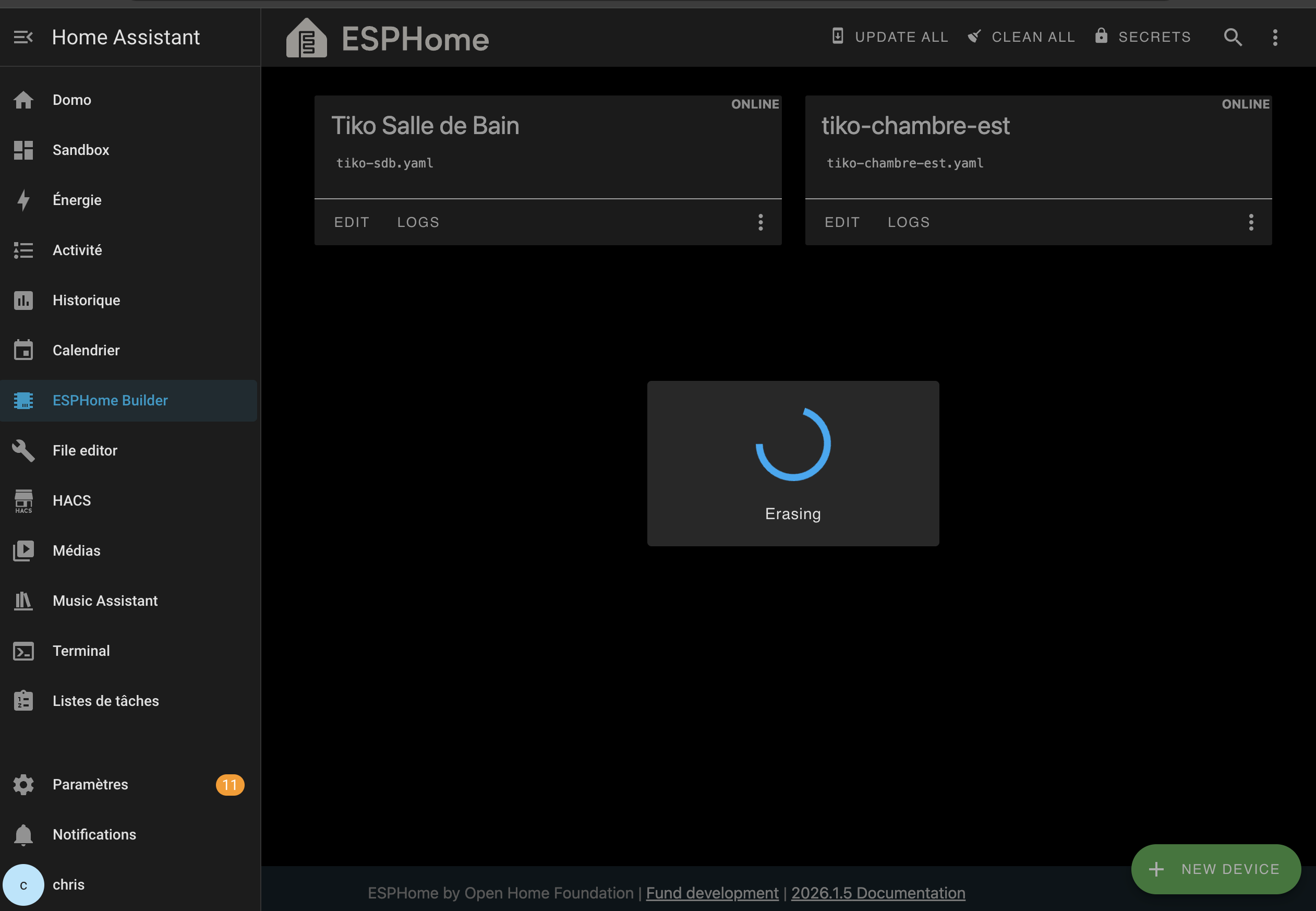

  6. L’installation prend environ 2 minutes (maintenez IO <->GND pendant toute la durée)
  7. À la fin du flashage, ESPHome a remplacé le firmware d’origine

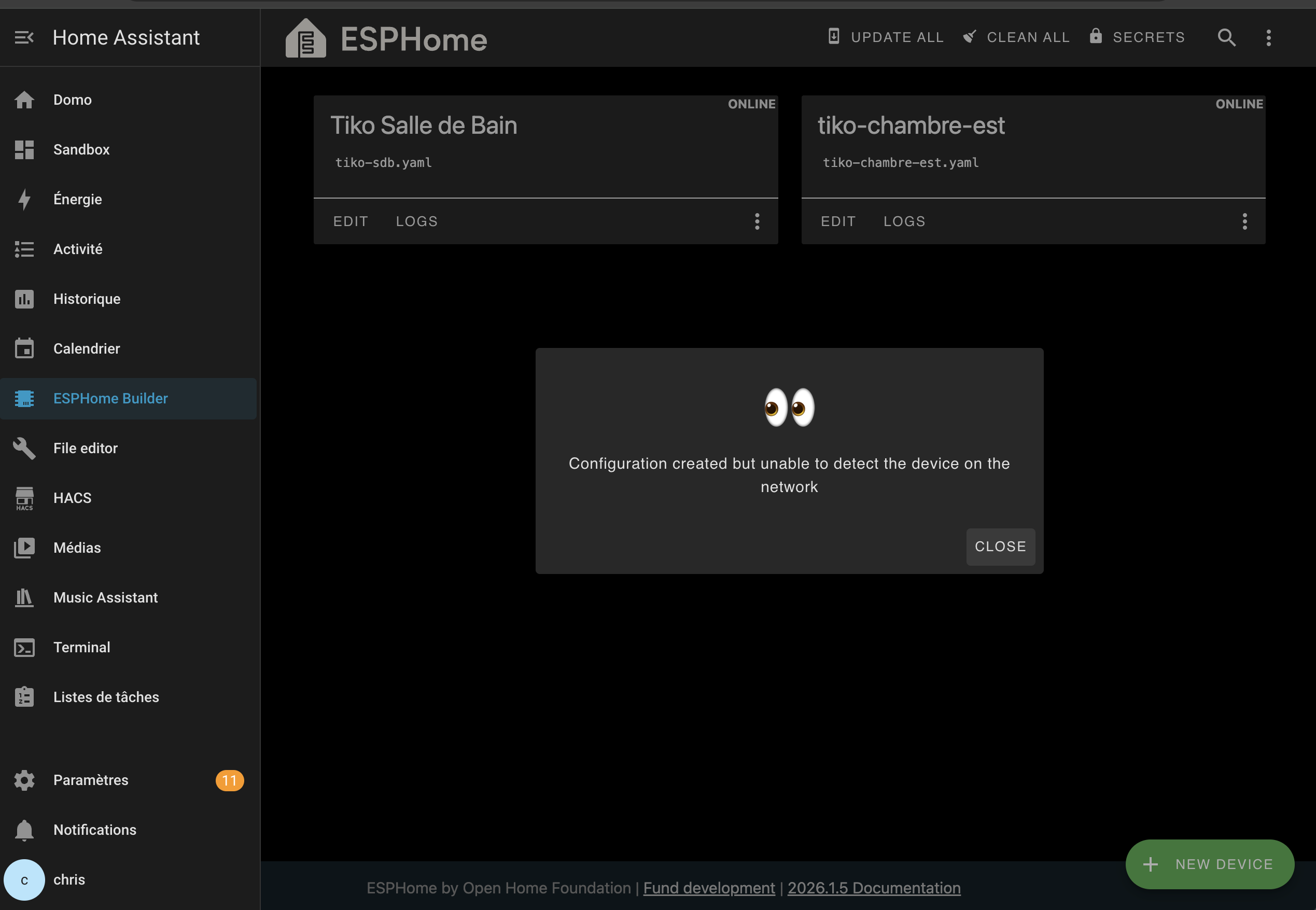

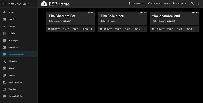

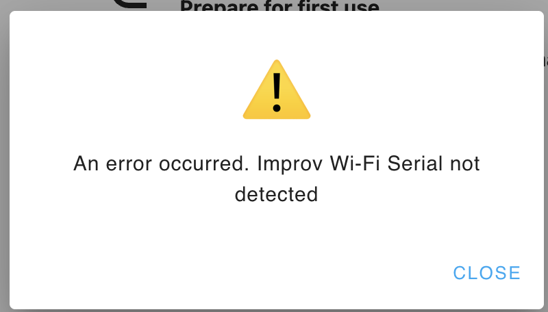

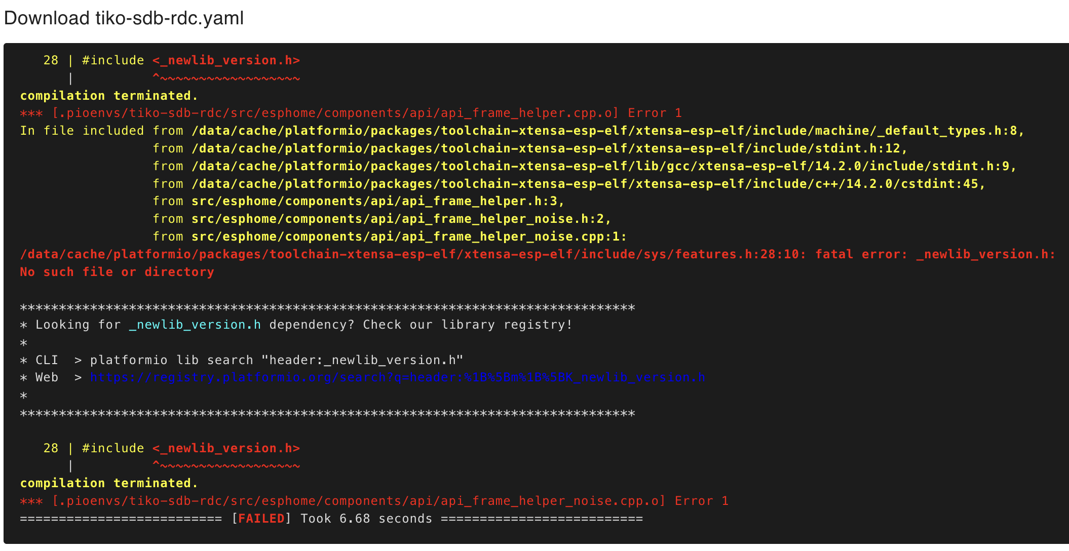

Erreurs possibles
Situation Solution
Erreur affichée mais le device est Online Pas de souci, continuez
Erreur affichée et le device reste Offline Débranchez/rebranchez l’USB
Le Tiko ne s’affiche pas Online Essayez de reflasher via web.esphome.io

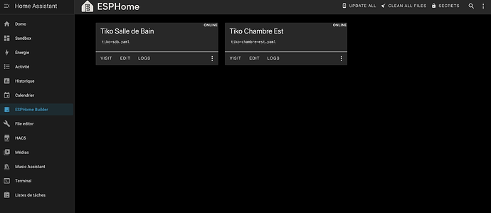

:pushpin: Tant que le Tiko est branché en USB, il doit apparaître Online dans HA pour que vous puissiez pousser la configuration Wi-Fi et le débrancher définitivement du Mac/PC pour le rebrancher en 220V et qu’il se connecte tout seul en Wifi. Une fois connecté en Wi-Fi et sur 220V, les mises à jour suivantes se feront sans fil Over-the-air (OTA).
4. Mise en route
  1. Remettez le Tiko en place pour qu’il soit alimenté en 220 V
  2. Dans HA → Paramètres → Intégrations, il doit apparaître sous le nom que vous lui avez donné et se connecter à votre Wi-Fi

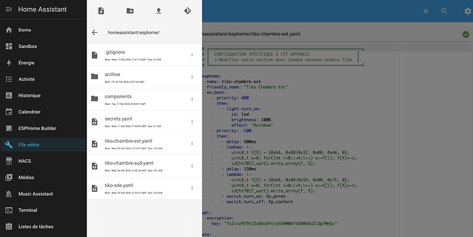

5. Configuration YAML
Base existante
Dans ESPHome Builder → votre Tiko → Edit, vous trouverez la configuration minimale générée automatiquement :

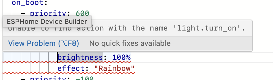

  on_boot:
    - priority: 600
      then:
        - light.turn_on:
            brightness: 100%
            effect: "Rainbow"

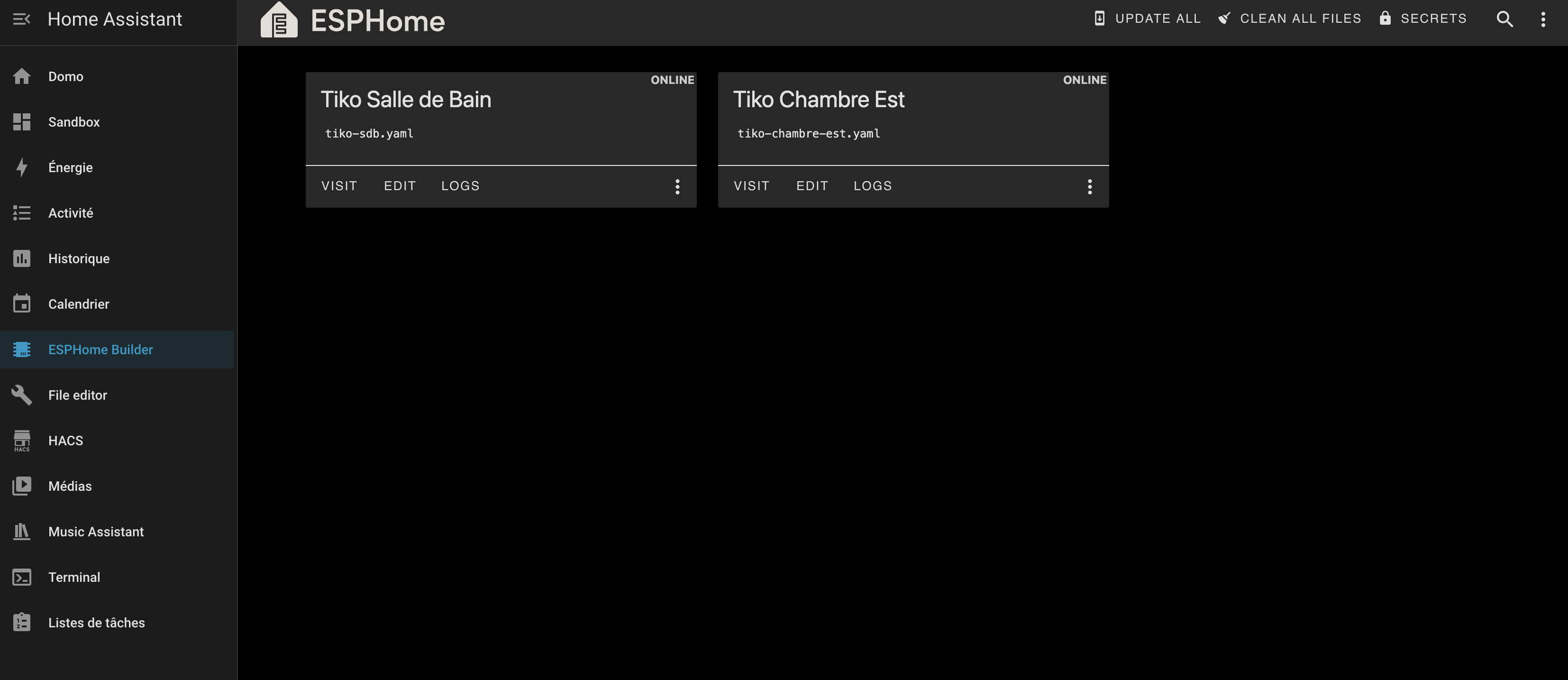

À ce stade, faites Save puis Install pour vérifier que tout fonctionne et que votre Tiko est connecté.
:light_bulb: En cas d’erreur, copiez l’intégralité de votre code YAML et faites-le vérifier par une IA (Mistral) — les erreurs d’indentation sont fréquentes en YAML.

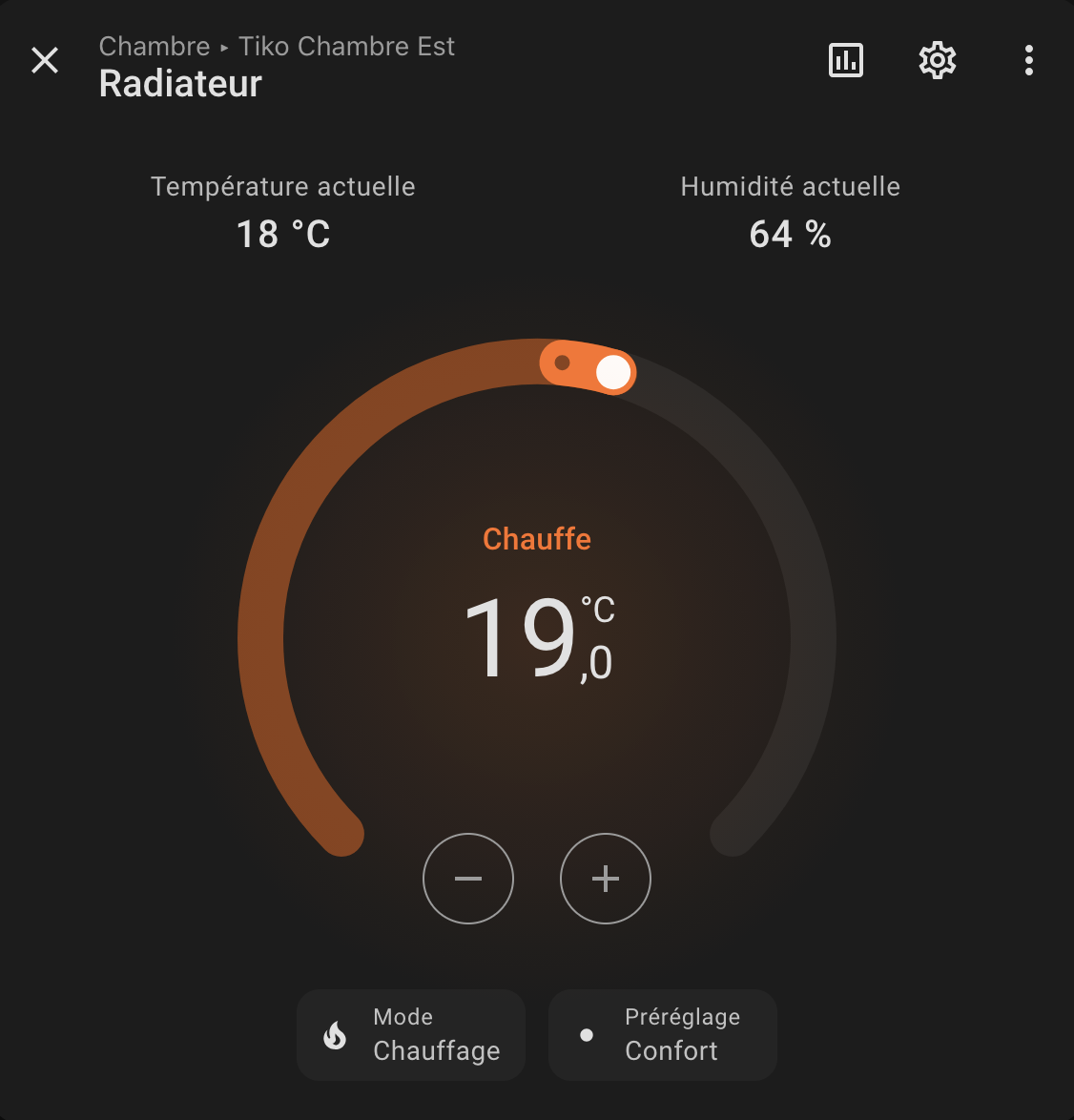

# 1. THERMOSTAT
#   Popups HA :
#     Mode       → Chauffage (HEAT) / Éteint (OFF)
#     Préréglage → Confort / Éco / Hors-Gel
#   Humidité affichée en haut de la carte grâce à humidity_sensor.
#   Quand on change le preset, la consigne est appliquée depuis
#   les number via preset_change.
#   Quand on touche manuellement la consigne, le preset est
#   automatiquement effacé par le composant thermostat natif.

6. Configuration initiale dans Home Assistant
Réglage des températures cibles
La configuration HA utilise le thermostat natif de HA. Tout en conservant la logique retenue du constructeur avec des modes prédéfinis : on définit des températures cibles par mode (Confort, Éco, Hors-Gel), puis on sélectionne un mode. Le radiateur chauffe jusqu’à atteindre la consigne.
L’hystérésis (tolérance de déclenchement) est réglable dans la section Configuration. Par défaut : 0,3 °C.
:warning: Attention : un réglage trop proche de 0°C risque de provoquer des cycles marche/arrêt très rapides au voisinage de la consigne, ce qui peut endommager le radiateur.

Bravo ça donne envie de se lancer un post si bien détaillé mais on vient me retirer les modules Tiko dans 1 mois :persevering_face:
bonjour
tu fait comme moi j ai appeler pour leur dire que j avais tout enlever , la dame au telephone m a clairement dit que sa valais pas le coup de faire deplacer quelqu un si le materiel etait deja enlever et que je devais le mettre a la dechetterie .
resultat j ai mes 7 boitiers a la maison et mon contrat est officielement arreter donc les boitiers m appartiennent maintenant .
@chrisb06
super tuto bien detailler et imager merci , des que je recois mon adaptateur je me lance pour faire un test .
question a la con les cables dupont tiennent tout seul en force dans le pcb ?
Ça marche vraiment ça ? Surtout que j’en ai déjà enlevé une partie pour mettre des Nodon !
ba j ai fait comme toi j ai tout enlever pour tout remplacer par du nodon avant de me retrouver bloquer , et quand j ai appeler pour prendre rendez vous pour le retrait la dame a pas voulu faire deplacer quelqu un seulement pour recuperer le matos , elle ma donc envoyer un mail avec la resiliation de contrat a c est tout .
du coup je vais essayer le tuto gentiment proposer pour reabiliter au moins dans les chambres les modules tiko car je n est mis des nodon que dans ma piece a vivre .
Oui les câbles tiennent seuls dans les trous; le contact est suffisant.

Doc et code mis à jour avec composant thermostat dans le post initial
Plusieurs jours que j’utilise le boitier flashé et ça semble marcher à merveille.
Salut ! Est ce que tu aurais la méthode pour réinitialiser le module ? J’ai du m’emmêler les pinceaux et je voudrais le réinitialiser complètement. Merci d’avance !
J’ai des erreurs quand je tente de compiler pour l’installer manuellement via HA :
Et quand je tente une installation directement dans esphome web, ça flashe bien mais après quand il tente de se reconnecter, il m’indique une erreur « Improv wifi serial not detected »
J’ai tenté sur 2 modules différents et j’obtiens la même chose (avec la même méthode).
J’ai l’impression que c’est en lien avec l’histoire du wifi qui s’active pas en 5V mais il apparaît pas plus en ligne dans HA.
Comment je peux mettre mes infos de wifi car je les ai jamais renseignées ?
Si j’interroge une IA, elle me dit qu’il peut y avoir des soucis avec les ESPHome Builder de HA au niveau compilation avec les dernières versions. Comme ça flashe bien avec le web, mais qu’il n’y a pas de yaml implanté, je vais essayer de pousser un yaml simple pour voir
EDIT : bon j’ai compilé un yaml en local, je l’ai importé dans le module, mais il ne se montre pas plus dans HA ni en point d’accès wifi, il ne démarre pas je pense.
Il n’y a que ça dans les logs :
[21:04:32]ESP-ROM:esp32s3-20210327
[21:04:32]Build:Mar 27 2021

Oui la connexion série a été quelque fois capricieuse mais je suis finalement arrivé au bout avec qq branchements/débranchements. Par contre effectivement le WIFI ne marchera jamais tant que le boitier n’est pas alimenté par le 220V.
Concernant les identifiants wifi, je me suis posé la même question. En fait, ESP Builder ne te les demande que pour le premier appareil que tu flashes et ensuite il les stocke dans un fichier HA /homeassistant/esphome/secrets.yaml pour ne pas avoir à les mettre en clair dans le yaml de chaque appareil.
Pour reflasher à nouveau, j’ai simplement refais la procédure
    Ensuite si la procédure depuis HA ESP Home Builder va au bout, il aura forcément mis la partie

Je n’y arrive pas du coup avec cette erreur de compilation (qui n’apparaît pas si je build en local)…
Tu pourrais me donner la version de HA ESPHomeBuilder ? Que je regarde si j’ai la même ou non. Peut-être qu’avec un downgrade du module, je pourrais compiler dans HA.
Merci !
Version actuelle : 2026.2.2
Merci, je viens de faire la MAJ mais j’ai toujours l’erreur de compilation. Je viens de refaire la manip via ESPHome web, la prochaine étape est de rebranché le Tiko et on verra bien si ça boote :sweat_smile:
As tu essayé de Désinstaller puis réinstaller l’add-on ESPHome. Il semble que ton erreur de compilation vienne du cache de HA Esphomebuilder il y a du avoir un bug lors du téléchargement de l’addon.
Supprime ausssi le dossier de cache
/data/cache/platformio
Ta capture montre que le bug vient de là. rien à voir avec le boitier ou la flashage, c’est pe l’installation de espbuilder qui a ete mal mise à jour ou interrompue ( elle peut prendre un’peu de temps)
Salut !
Alors en effet, en le connectant, j’ai pu le découvrir sur HA ! Waouh !
Maintenant, quand je tente de mettre les différentes yaml, ça me dit :
Et ça veut pas l’envoyer sur le module…
Si je commente pour avancer, pareil il trouve pas les « switch.turn_on » et là c’est plus sensible que la led vu que c’est le fil pilote…
EDIT : je comprends qu’il faut tout le fichier pour qu’il trouve les « variables » du bloc tout en bas. Je poursuis
PS : la réinstallation de l’app ESPHomeBuilder permet de corriger les erreurs, merci pour l’astuce !
Ça a l’air de fonctionner ! Maintenant faut que je voie si je peux faire fonctionner la soufflerie ou non mais c’est un plus
