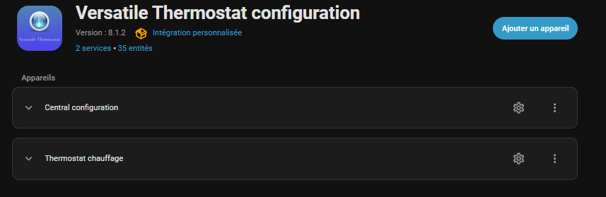

Ma configuration :
Un centrale et un vtherm
Avez vous des idees et comment effectuer un diagnostic ? Merci

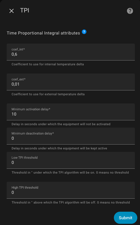

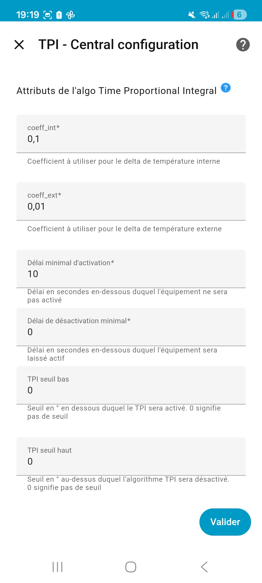

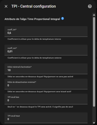

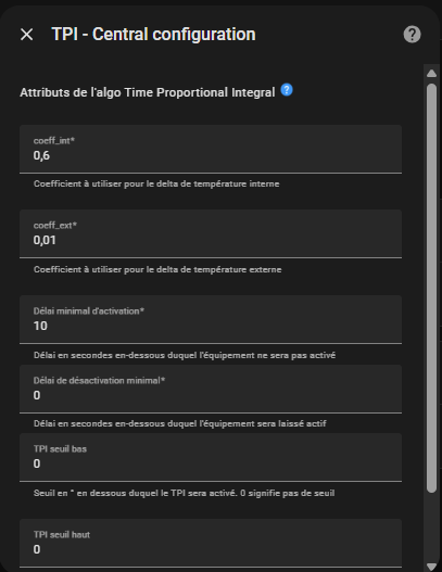

coeff_int est tout petit (0,1). Je crois la valeur par défaut est 0,6 (à affiner selon ta configuration)
Cela signifie en gros que si tu es à 1° de la température cible, le temps de chauffe est de 0,1=10% du temps
Merci pour ce premier retour, je vais donc remettre la valeure initiale dans un premier temps.

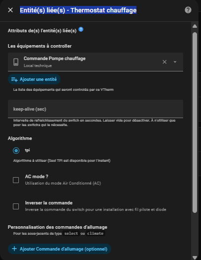

Là dans tes screen on voit une commande de pompe de circulation
Si tu fais du pilotage d’elle mais sans faire couper ta PAC avant tu va créer des problèmes à cette dernière car du coup elle se retourne en manque de débit d’eau

oui ton tpi coeff_int est trop bas.
Par defaut

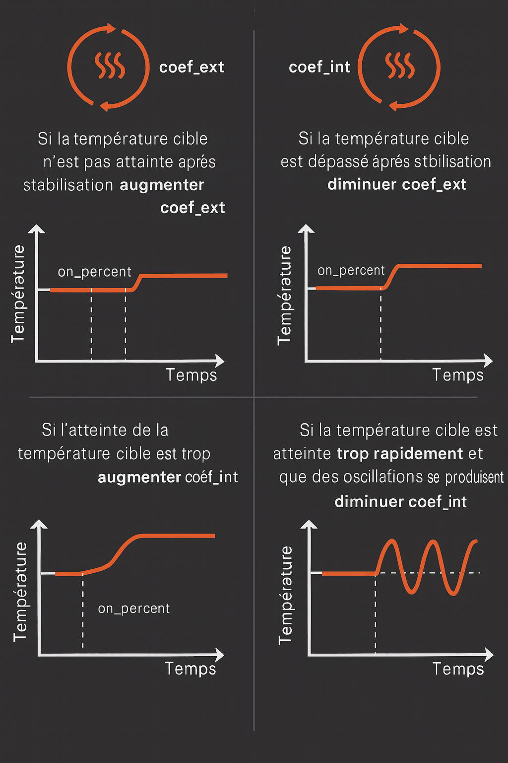

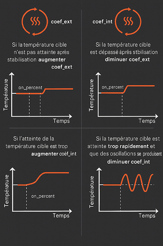

Lors du réglage de ces coefficients, tenez compte des points suivants :
  1. Si la température cible n’est pas atteinte après stabilisation, augmenter coef_ext (la valeur on_percent est trop basse),
  2. Si la température cible est dépassée après stabilisation, diminuer coef_ext (la température on_percent est trop élevée),
  3. Si l’atteinte de la température cible est trop lente , augmentez coef_int la puissance fournie au dispositif de chauffage.
  4. Si la température cible est atteinte trop rapidement et que des oscillations se produisent autour de cette température, diminuez coef_int la puissance fournie au radiateur.

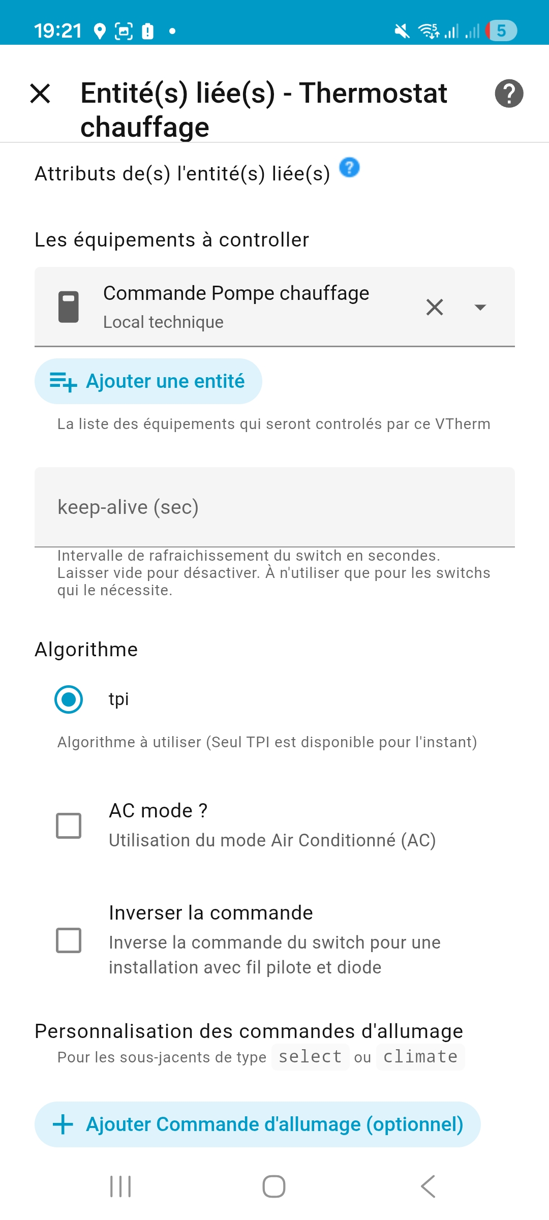

Ensuite j’ai un Vtherm qui pilote la pompe irrigation chauffage
via un "SIN-4-1-21
NodOn’ pris ne compte dans HA « switch.commande_pompe_chauffage »

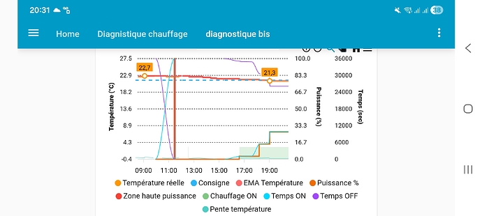

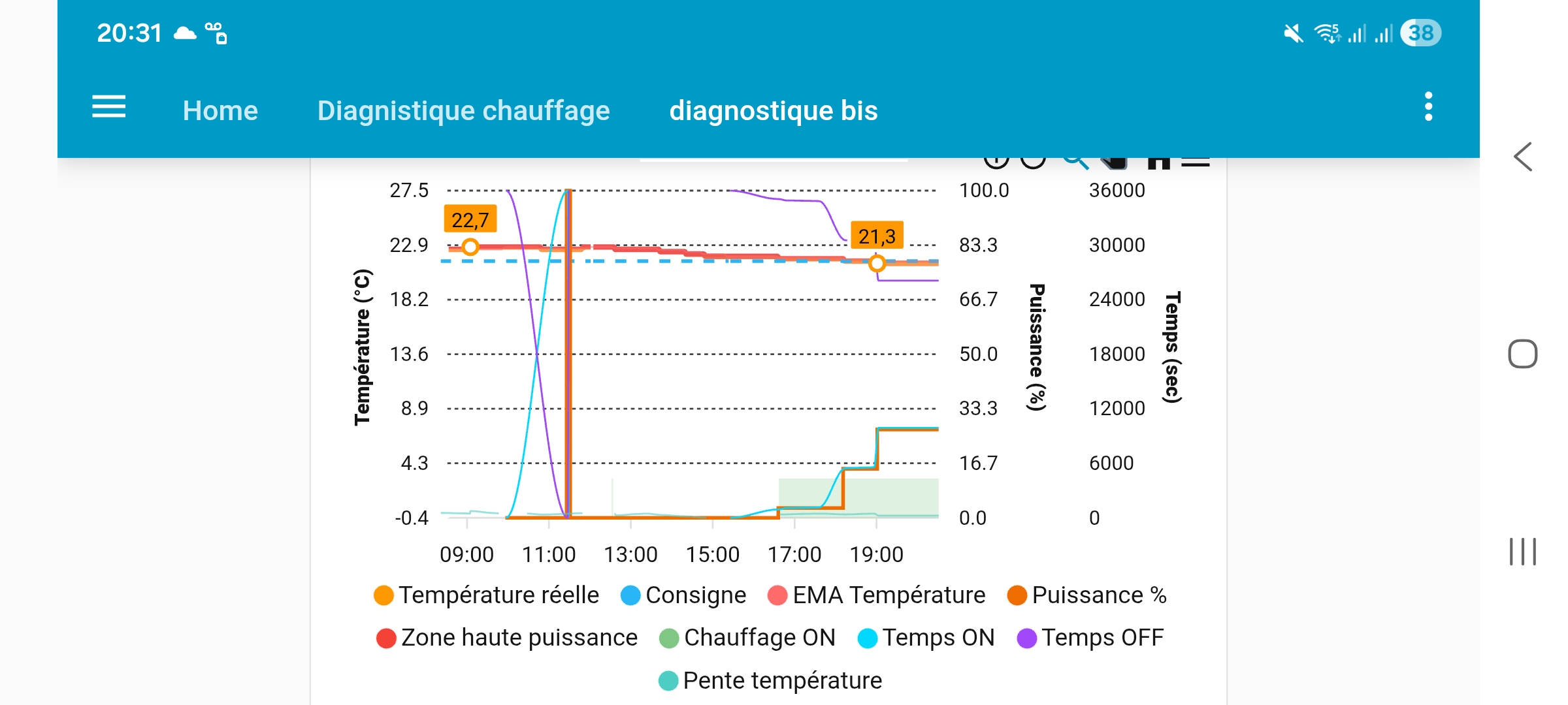

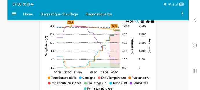

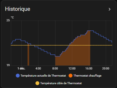

Mais en place ce graphe pour que l’on puisse voir un peut plus le fonctionnement du Vtherm chez toi
Ok merci, je me mets a l’oeuvre sur le sujet ( il va me falloir un peu de temps je ne suis pas un expert) et je reviens rapidement
Traitement de : 1000028802.jpg…

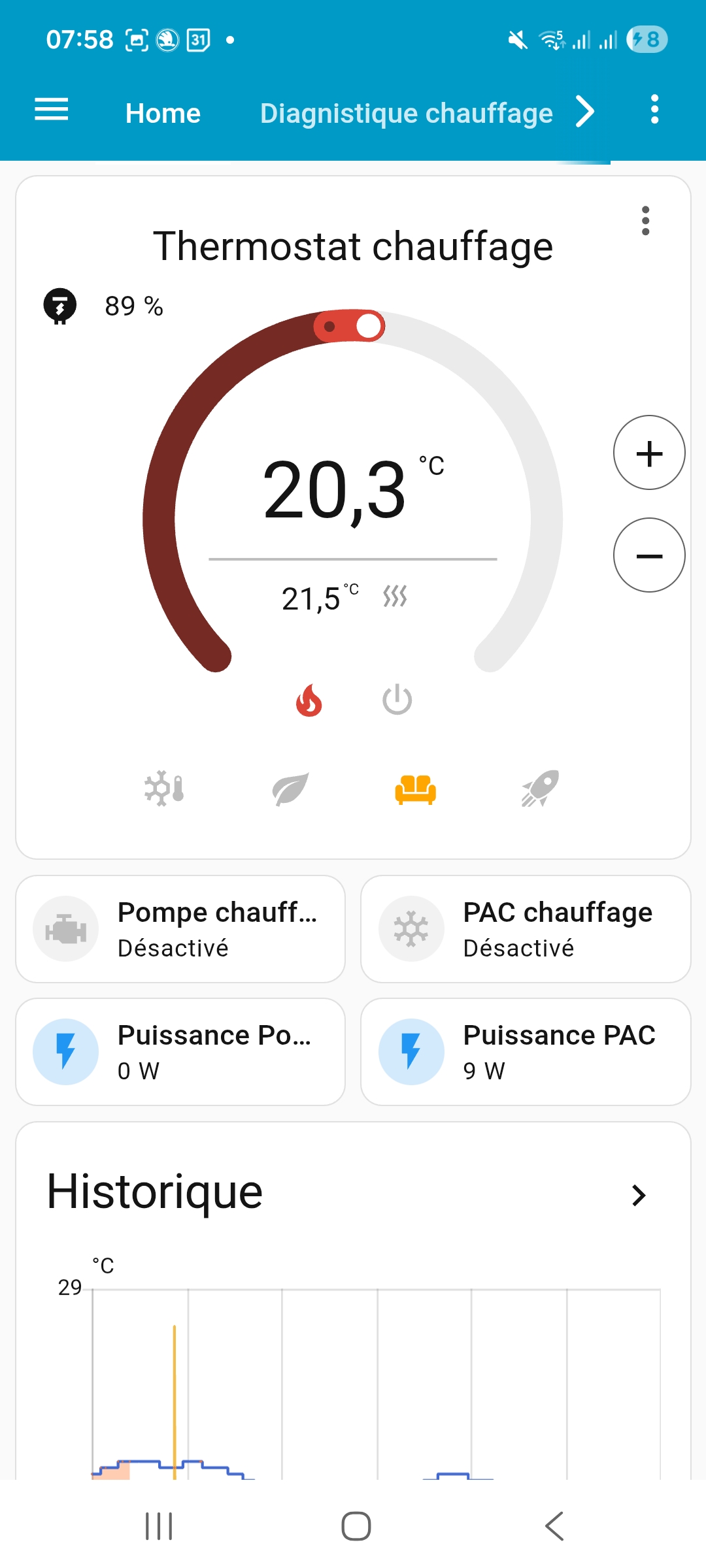

Voila graphe en service, quelles donnees faut il suivre ?
on ne voit pas ta capture.
Et la ?

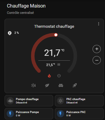

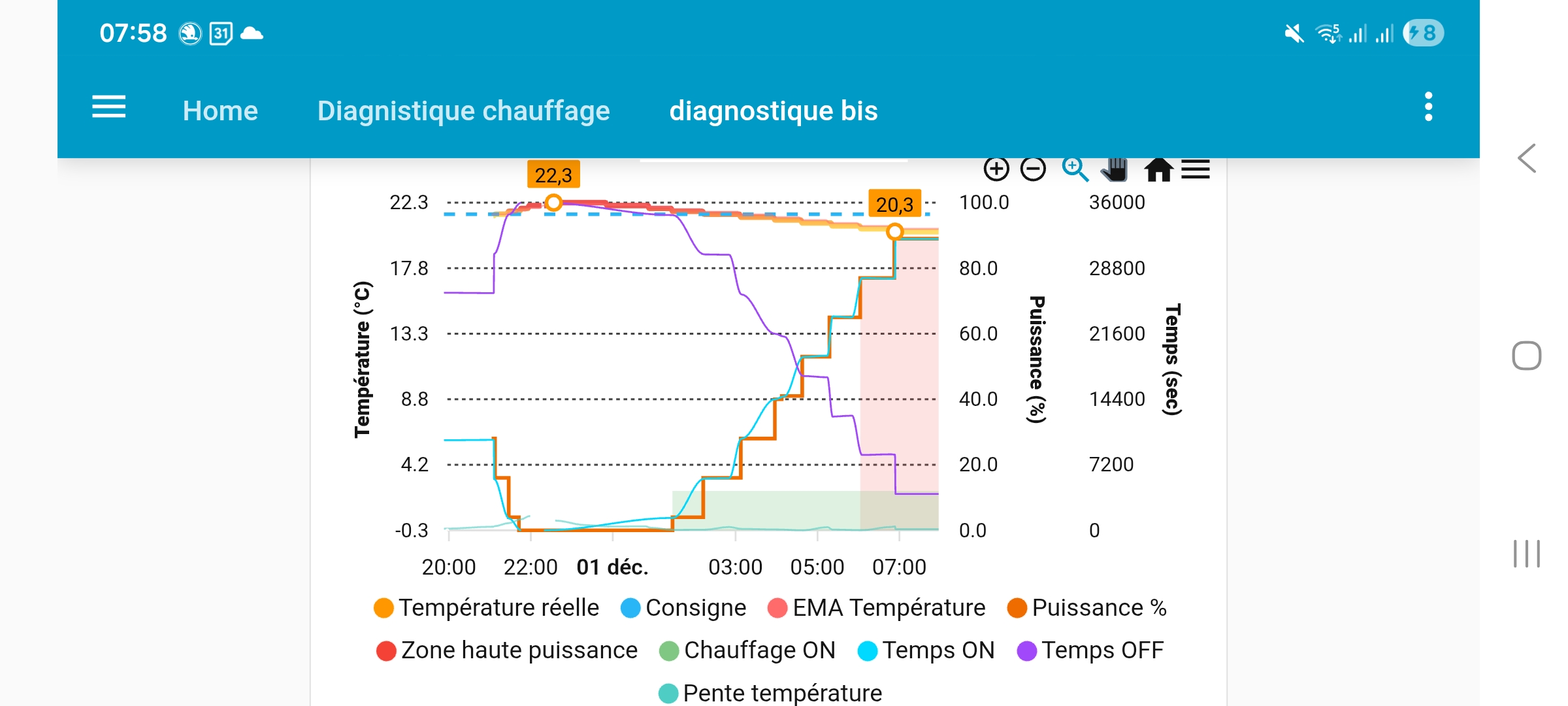

Voici le resultat ce matin. Chauffage toujours pas en marche alors que nous sommes bien en dessous de la consigne.

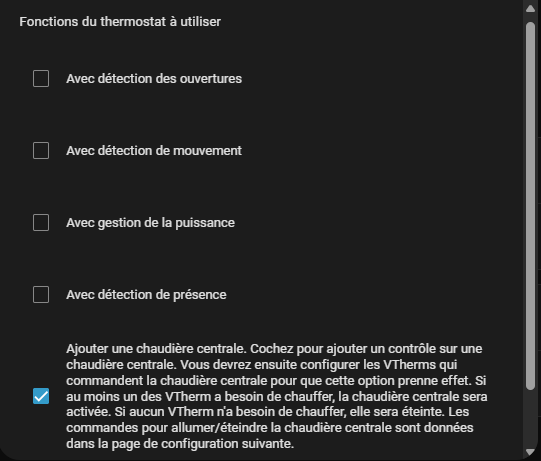

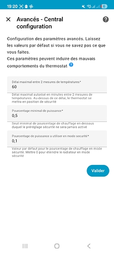

Bonsoir, je galere reellement a revenir a un focntionnement normale comme cela l’etait hiver 2024/2025. malgré mes recherches dans l’importante base documentaire je ne parviens pas a retrouver des reglages permettant un retour a la normal. y aurait il une ame charitable pour reprednre avec moi ma configuation. sachant que:
actuelement j’ai une configuration centrale qui agit sur un contact sec de la PAC. a coté de cela j’ai un Vterm qui lui defini la consigne et en plus de donner l’ordre a la configuration centrale, met en route la pompe hydraulique du circuit chauffage. voici mes differentes copies ecran
Configuration centrale*******************

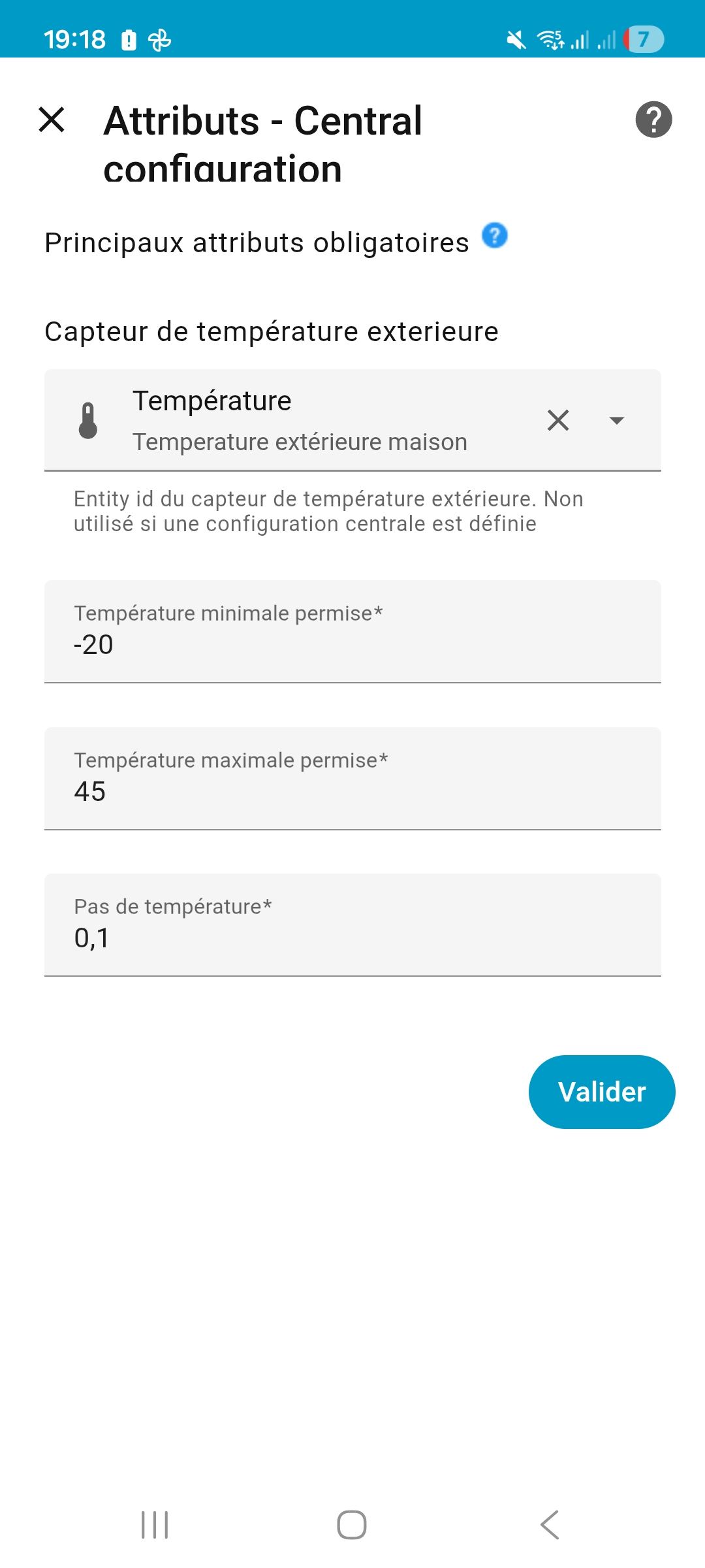

Attributs - Central configuration***********
![image|450x457](upload://nLka0aVJj6WQo93ZtghNdk9BynG.png

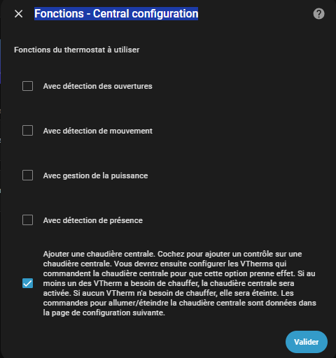

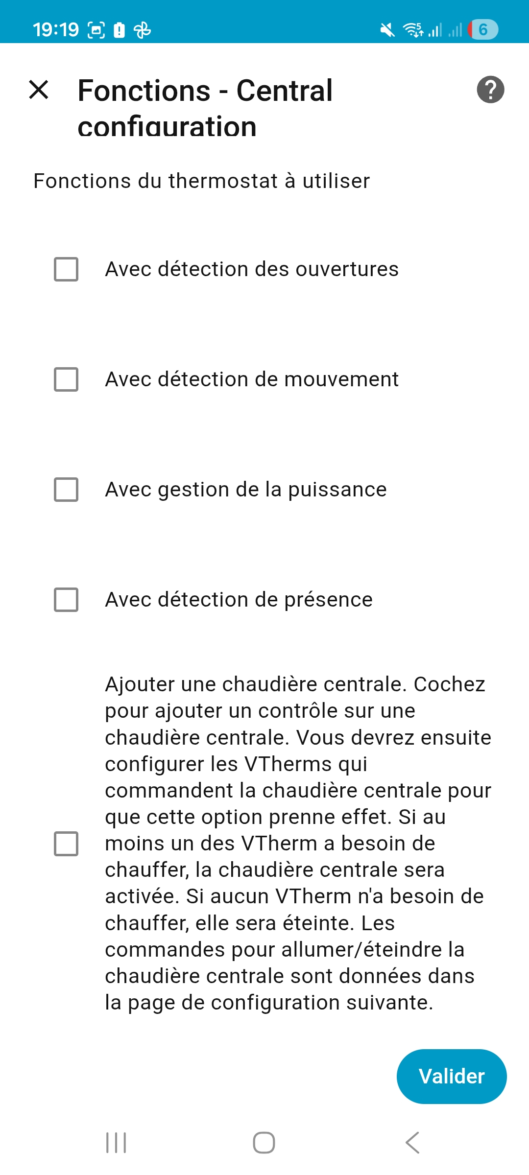

Fonctions - Central configuration*****************
TPI - Central configuration*************

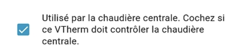

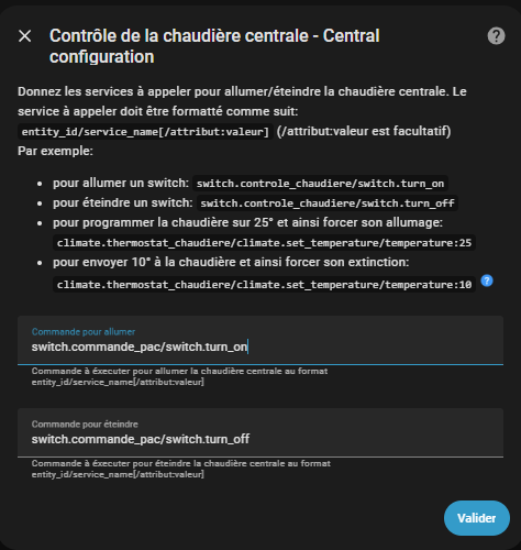

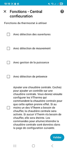

Contrôle de la chaudière centrale - Central configuration**************

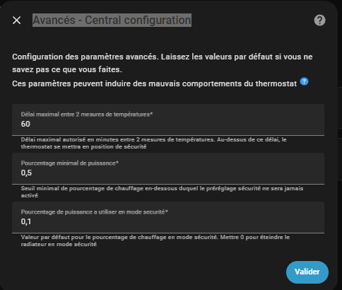

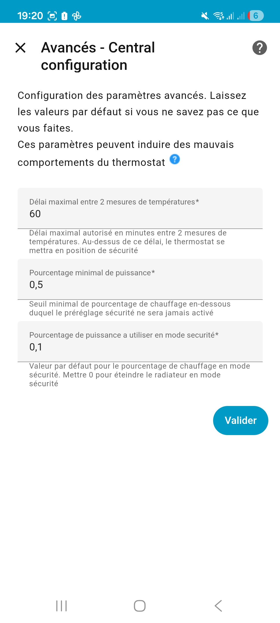

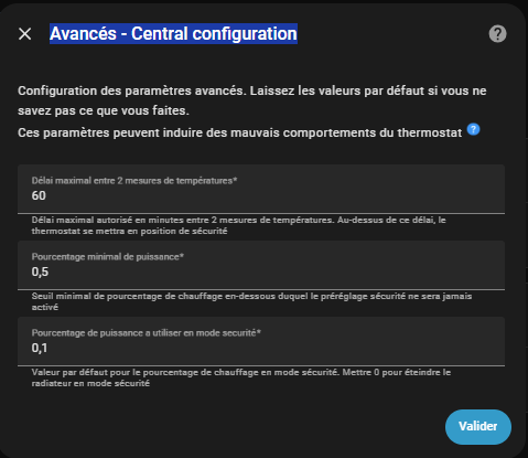

Avancés - Central configuration******************

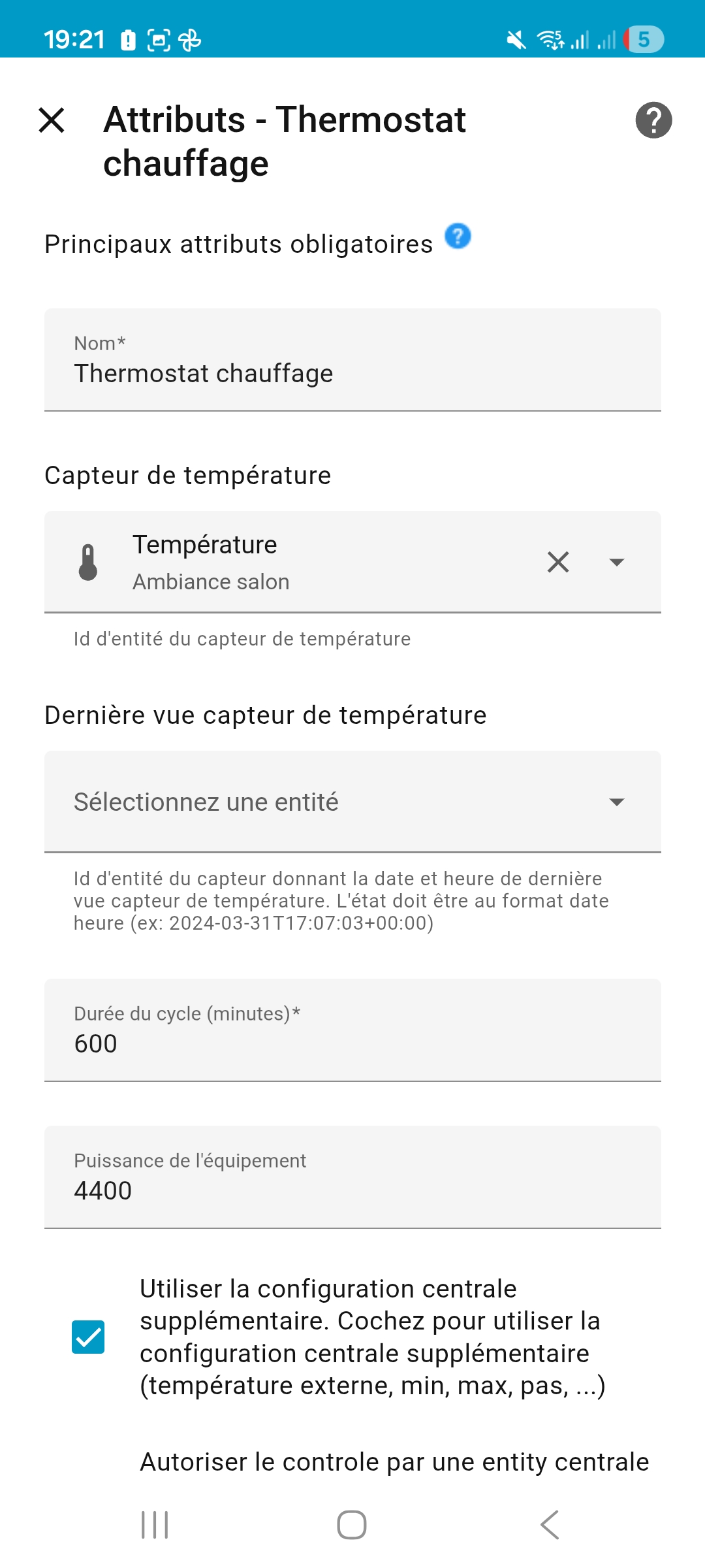

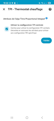

Ensuite le Vtherm « Thermostat chauffage » ***********************

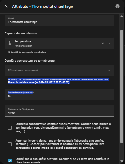

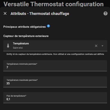

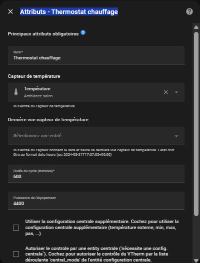

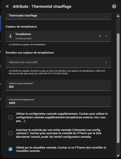

Attributs - Thermostat chauffage*************************

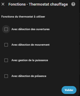

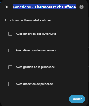

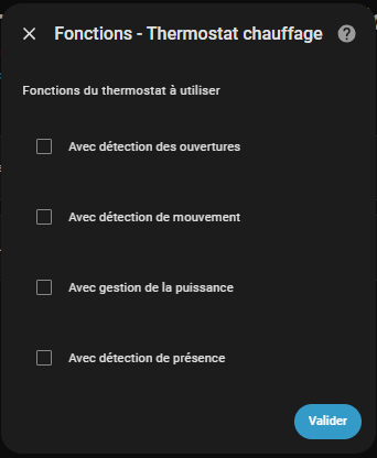

Fonctions - Thermostat chauffage********

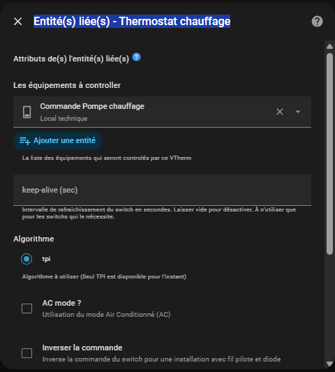

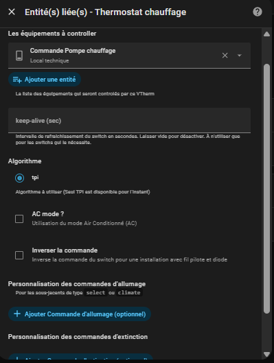

Entité(s) liée(s) - Thermostat chauffage***********

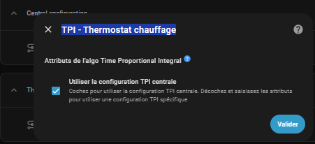

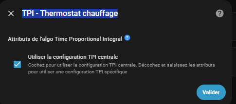

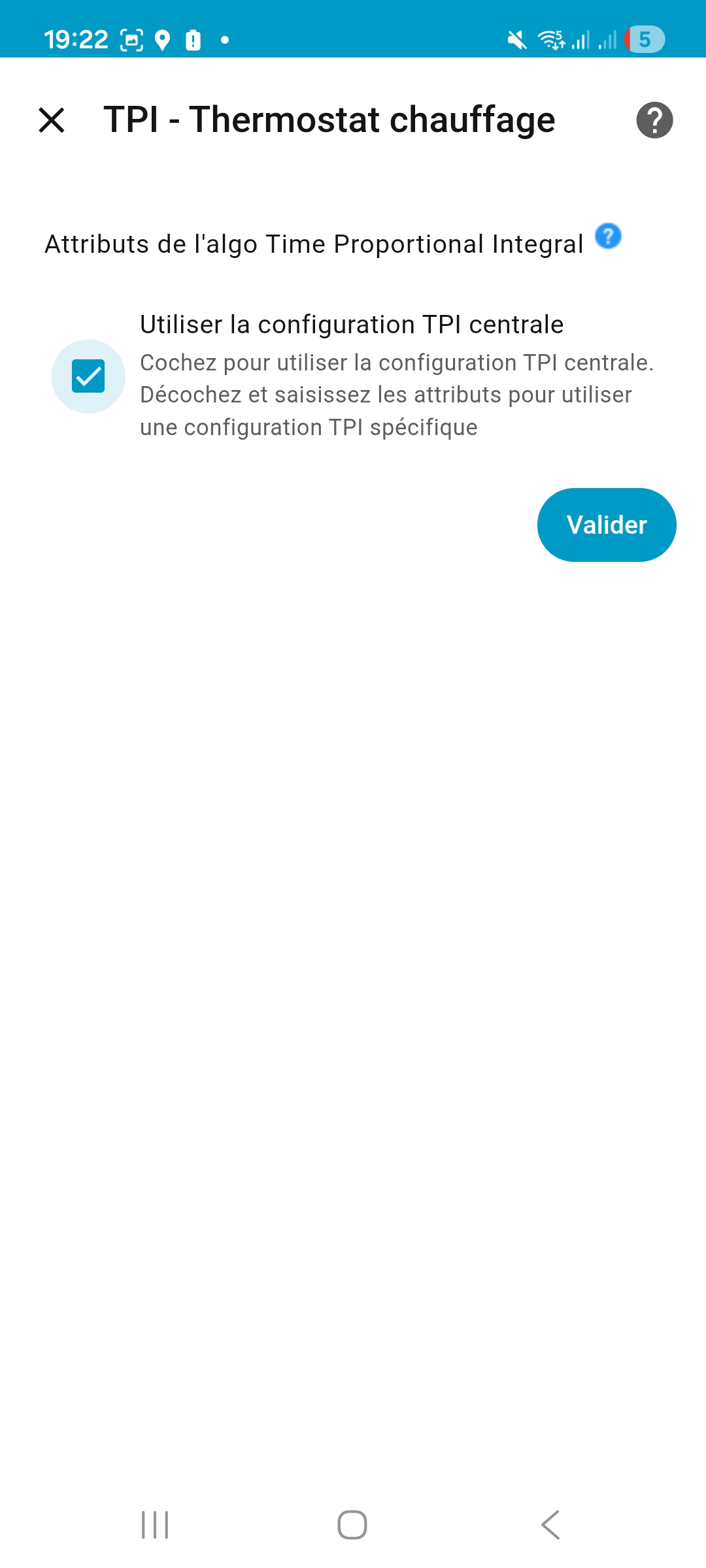

TPI - Thermostat chauffage**************************

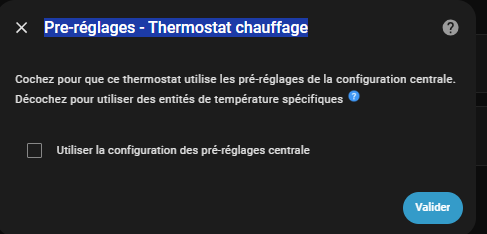

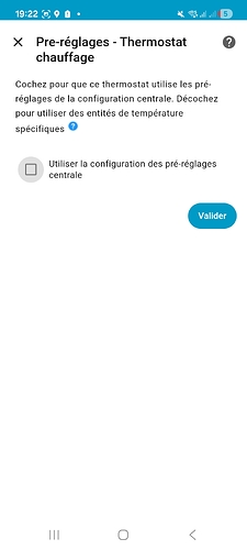

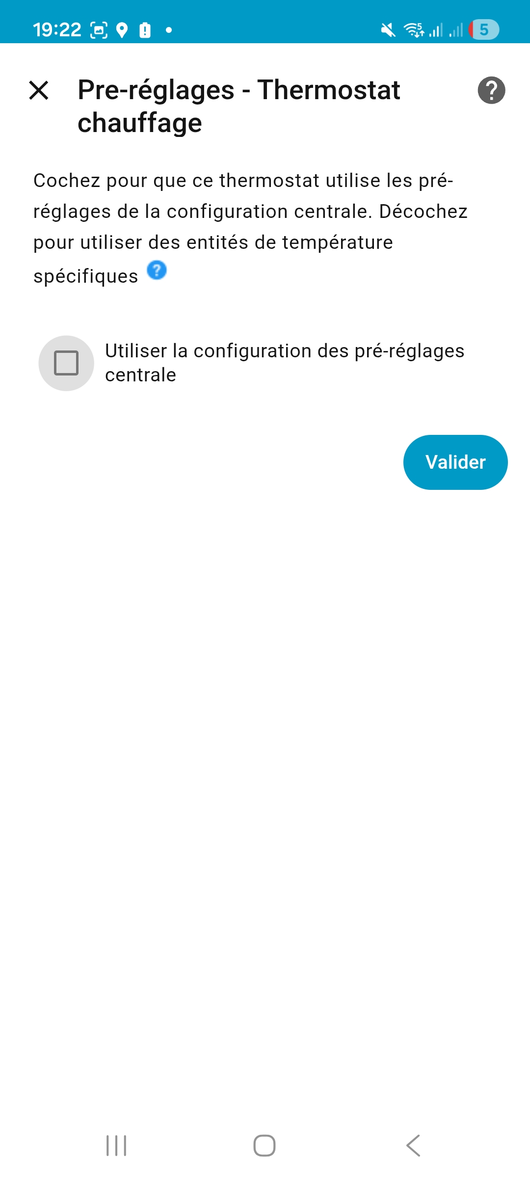

Pre-réglages - Thermostat chauffage*****************

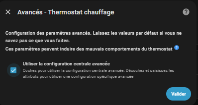

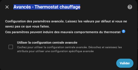

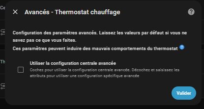

Avancés - Thermostat chauffage*********************
voila voila, je dois passer a coter de quelques choses mais je ne vois pas ou ? Merci de votre aide
resultat de ce jour

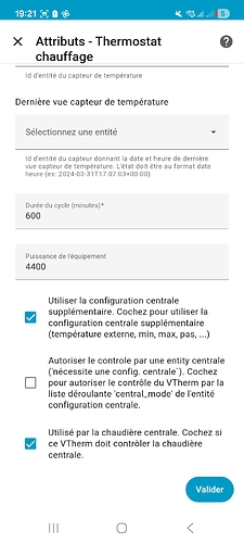

Hello, je prends le train en marche désolé.

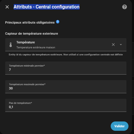

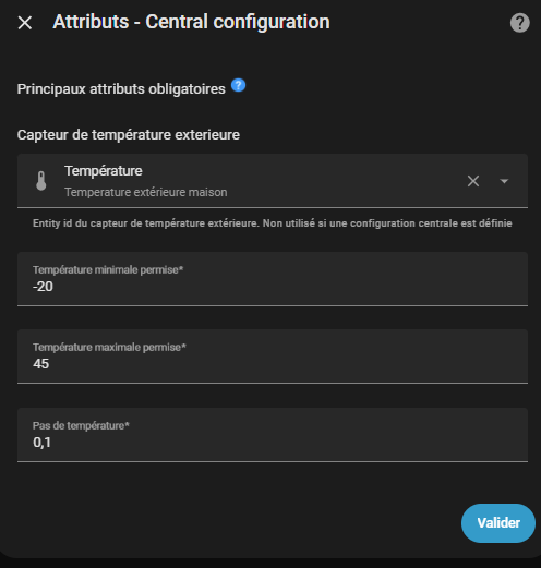

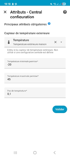

Sur ton tout premier post, y a un truc qui ne va pas :

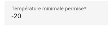

Même si c’est possible, ce n’est pas la température extérieure minimale permise mais la consigne minimale que tu peux donner. Donc -20 n’a aucun sens, tu ne vas jamais demander à ton VTherm de chauffer à -20. La valeur par défaut est de 7° ce qui peut correspondre à une protection contre le gel.
Pareil 45, c’est beaucoup trop. Tu ne vas jamais demander à ta pièce d’être chaude jusqu’à 45°. Un 30 c’est déjà beaucoup.

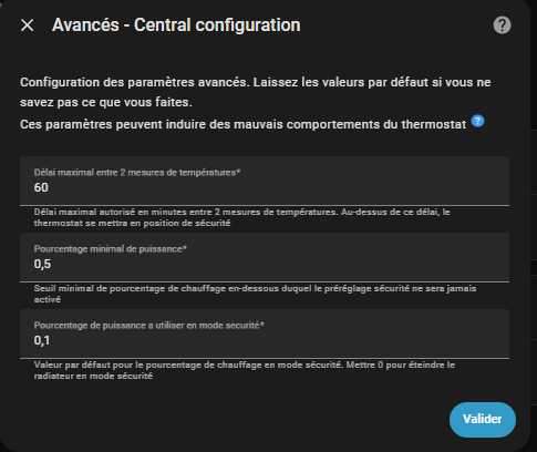

Je vois dans la suite (j’ai pas tout lu désolé) que tu as modifiée beaucoup de valeurs de façons malheureuses. Tu devrais peut être remettre les valeurs par défaut ou recréer le VTherm en laissant les valeurs par défaut. Elles doivent globalement fonctionner. Ensuite tu n’auras plus qu’un peu de tuning à faire.
Autre chose, évite poster partout ( 2 ou 3 messages de toi dans le github, au moins 1 message ici), ca me fait le triple du boulot à répondre partout. Privilégie ce forum si tu parles français le github est principalement anglophone. Merci de faire attention pour les demandes suivantes.

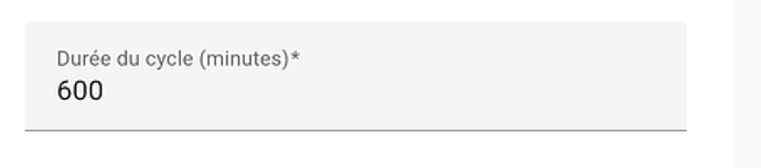

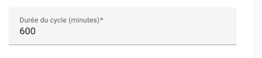

Tu as vraiment mis un cycle de 600 minutes (10 heures) ? Ca ne forcément pas marcher…
Donc mon conseil au dessus est bon, refait tout va (ou remet les valeurs par défaut et vérifie que ça marche avant de toucher aux valeurs)

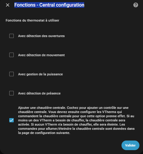

A priori tu n’as pas saisie de chaudière centrale dans la configuration centrale. Je pense que ça ne sert à rien, ou il manque un bout de config.
(je continue à lire)
J’avais fait un article qui explique comment tuner ses VTherm Baissez vos factures de chauffage avec Versatile Thermostat
Mais tous tes problèmes viennent avant tout de 10h de cycle. C’est la plus grosse erreur de ce que je vois.
Attention aussi au retour pertinent de @Yoyouri sur le controle de ta PAC (la chaudière centrale). Je n’ai pas vu la conf non plus. Ce qu’il ne faut pas faire c’est couper / allumer le jus de ta PAC avec le Nodon. C’est pas fait pour ça une PAC. Comme je ne connais pas bien ta configuration (est-ce que le switch pompe allume la pac ?), peut être que je me trompe. Un over_switch ne devrait pas commander une PAC. Essaye de nous expliquer ton installation : le switch de la pompe, le PAC, ton thermomètre. Je ne suis pas familier avec ce type d’installation. Un switch c’est pour des radiateurs électriques qui fonctionnent en marche / arrêt. Une PAC se commande avec un VTherm over_climate basiquement.

  • Le VTHERM agit sur la centrale pour démarrer la PAC, et sur un module SIN-4-1-21 NodOn pour activer la pompe du plancher chauffant.

  • Durée de fonctionnement : 60 minutes (au lieu de 600).
  • Température extérieure : minimum 7°C, maximum 30°C.

Config centrale

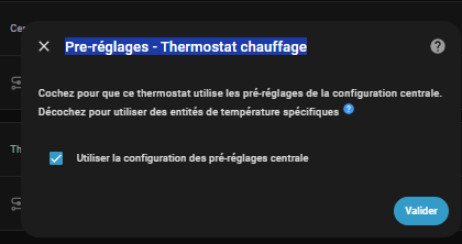

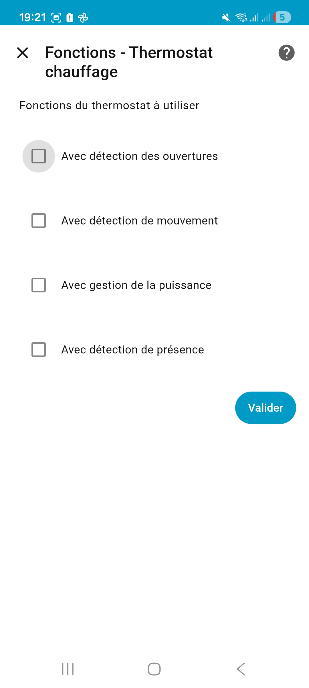

Configuration du Vtherm « Thermostat chauffage »
