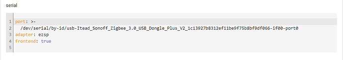

Bonsoir tout le monde,
je fais mes débuts dans le monde de la domotique. J’ai acquis un mini pc, installé proxmox, puis Home Assistant.
J’ai reçu mon famaux dongle Sonoff ZBDongle-E et je n’arrive pas à le faire fonctionner, j’y suis presque après avoir effectué plusieurs modifs, mais j’ai toujours des messages d’erreur.
J’ai mème changer adapter ezsp par ember mais ça ne fonctionne pas.
Je précise au cas où, je n’ai pas configuré/installé Sonoff dans les paramètres/appareils et services
Pouvez-vous m’aider?
tu n’as pas vu l’indication donner dans le tuto.
ta un message dans le log qui te le dit aussi
Il faut flasher ta clé avec le firmware Ember. Regarde ce tuto:
le frontend: true n’a rien à faire dans serial
Merci de ta réponse, effectivement, il faut flasher le dongle avec le firmware mais j’ai essayé et j’ai un souci avant même de pouvoir le flasher et pourtant j’ai installé les drivers windows…
Une idée?

J’ai ceci dans le journal, tout est ok pour vous? Je peux poursuivre l’installation?
