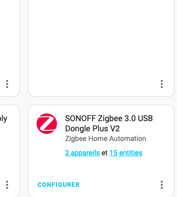

Par contre l’intégration apparait bien
Capture d’écran 2023-05-21 à 15.18.21
2 appareils sont reconnus
Si j’ouvre le Lixee il a très peu d’entitées et pas toutes renseignées. Dans le journal il est inconnu?
Et surtout rien de ce qui est expliqué dans le tuto.

Deja vue ta cle il te manque le adapter , donc ta cle ne peux pas etre reconnu correctement

@villard Tu dis que l’intégration est ok, mais ta capture c’est ZHA, et tu nous questionne sur le paramétrage de Zigbe2mqtt : ça ne peut pas fonctionner ensemble.
Tu dois supprimer ZHA si tu veux utiliser l’autre.

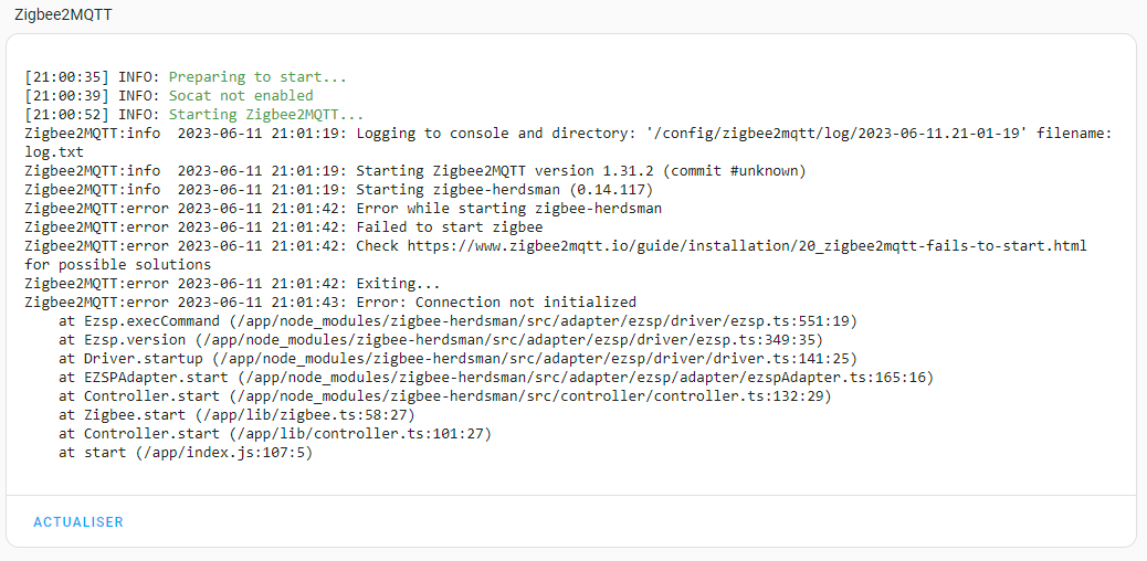

Bonsoir à tous,
Merci pour le tuto! Perso je bloque au lancement de zigbee2mqtt…
J’ai essayé toutes les manipulations conseillé mais j’ai encore un doute sur le port utilisé sur mon raspberry. Comment puis je savoir sur quel port est branché la clé zigbee?
Ah et autre info je suis avec une clé skyconnect Nabu casa. Est ce que le problème viendrait de ça?
Merci d’avance pour vos retours et bonne soirée
J’ai réussi brièvement en trouvant une info sur le net et en remplaçant ces infos dans la partie sérial:
port: tcp://core-silabs-multiprotocol:9999
adapter: ezsp
J’ai pu ajouter un capteur zigbee mais il ne remontait pas dans MQTT.
Malheureusement zigbee2mqtt a redémarrer je ne sais pourquoi et depuis il ne boot plus.

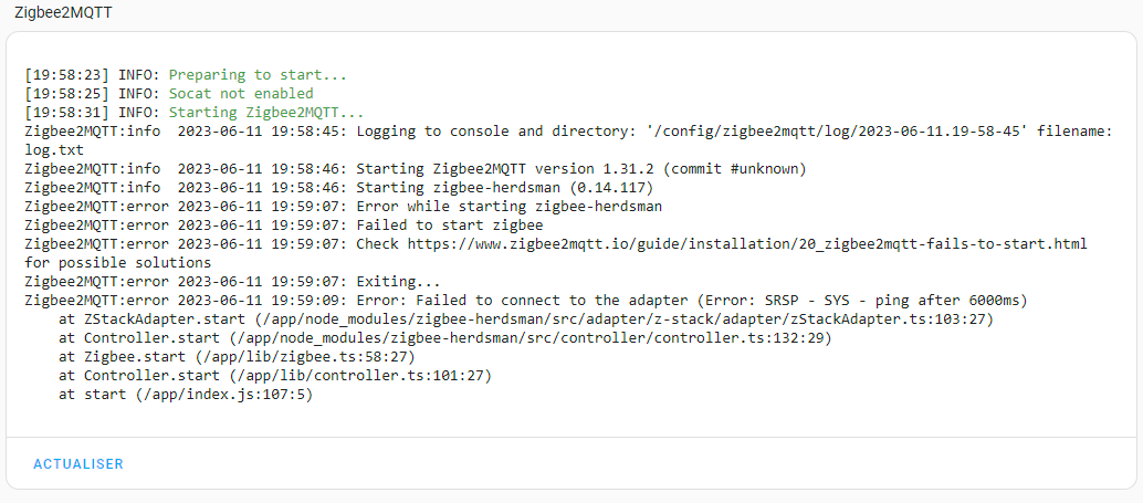

J’ais réussis non sans mal a faire fonctionner Zigbee2mqtt en remplacement de zha par contre dans la pratique ca ne fonctionne pas correctement les association se font mais après les périphériques ne remontent plus je ne peut donc plus les commander ou recevoir leurs informations
Ou regarder pour savoir si le problème est matériel (clef combee) ou logiciel ?
