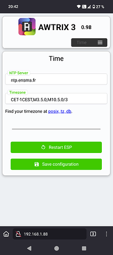

J’ai bien spécifié dans l’onglet Time la position
"CET-1CEST,M3.5.0,M10.5.0/3"

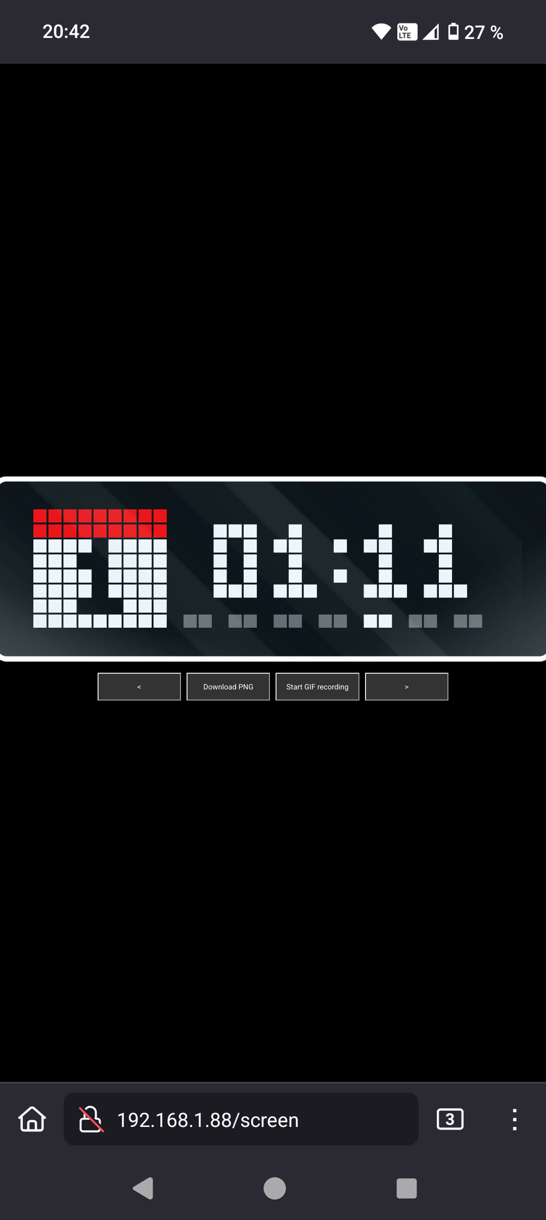

Mais j’ai toujours une horloge et une date fausse.

Il est bien connecté a ton wifi ? Tu mis quoi comme server ntp ?
Oui, et je peux le trouver en IP
J’ai pas modifié le serveur.
C’est
de.pool.ntp.org
Essaie avec :
fr.pool.ntp.org
Si ça fonctionne pas :
ntp.ensma.fr
Reboot bien l’appareil a chaque fois.

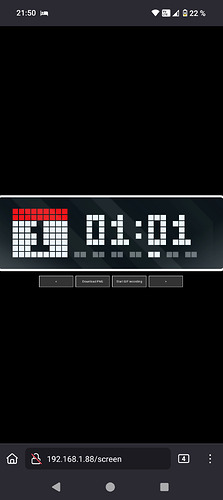

Ça reprend à 1h00 le 01-01-70
