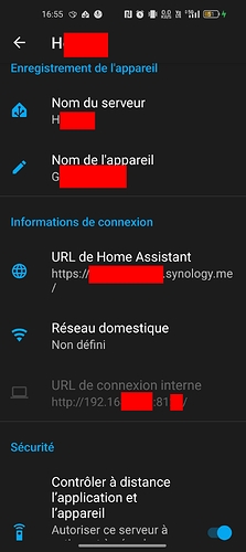

Pourtant il n’y a pas 50 infos à compléter :
Nom du serveur
Nom de l’appareil
URL de HA à j’indique la même que celle qui fonctionne via un navigateur web depuis l’extérieure
Et dans sécurité : l’option contrôler a distance l’application et l’appareil est cochée

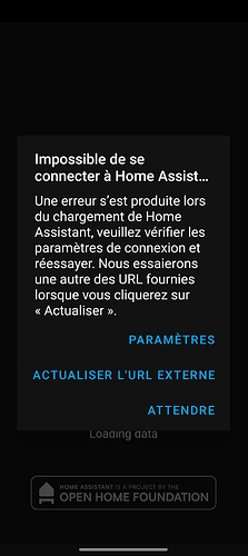

Voici l’erreur :
Voici ma config compagnon HA :

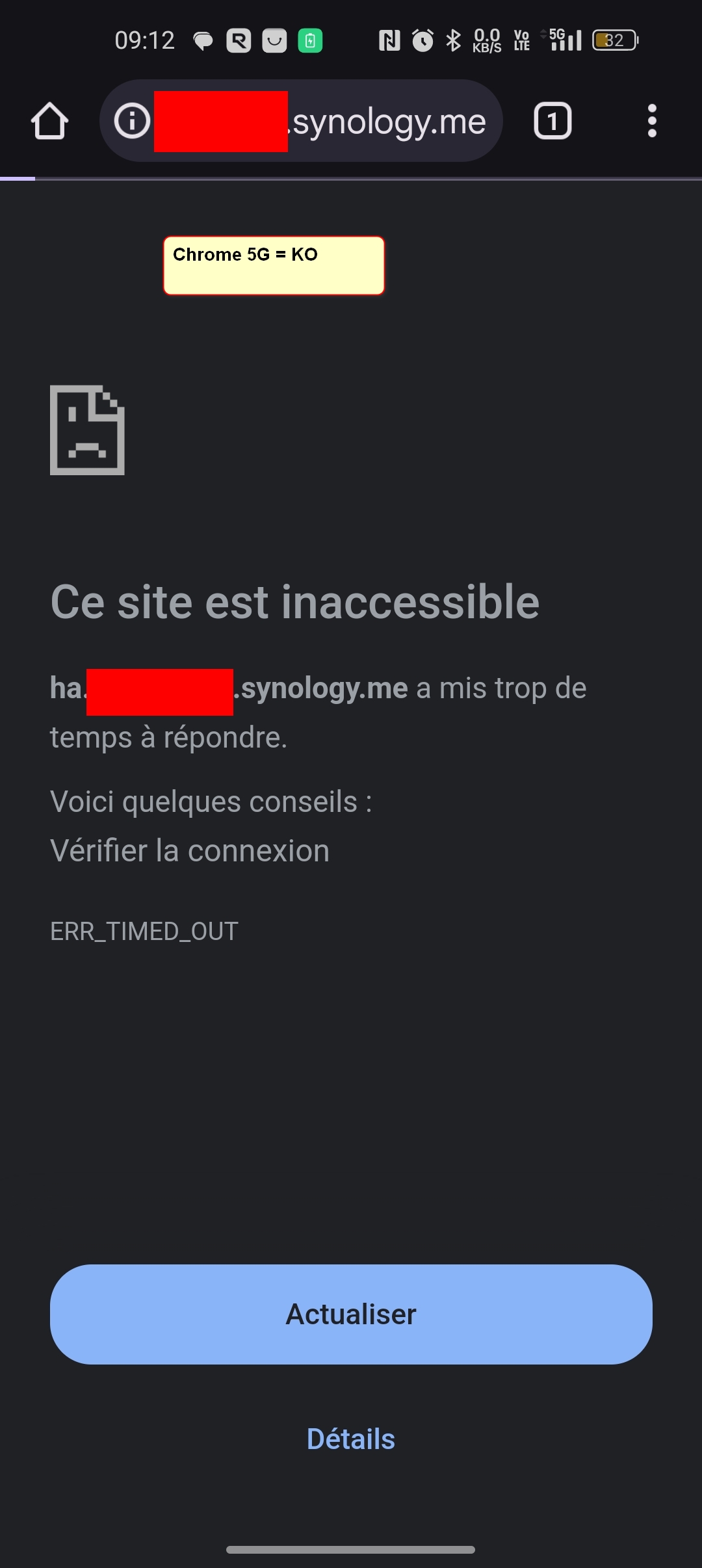

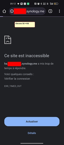

Pas contre j’ai testé avec Chrome et la cela ne fonctionne pas en 5G :« Ce site est inaccessible » ( mais en WIFI c’est OK !)
c’est étonnant mais cela peut il donner un début de piste ?
Fais moi donc une capture depuis chrome qui ne fonctionne pas

@ddfdom : cf mes captures

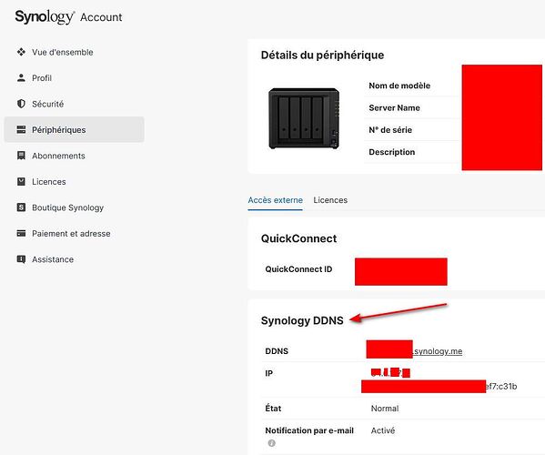

je vois que tu utilises un domaine en synology.me tu as testé ce que renvoie ce domaine comme ip , genre il renverrai pas ton ipv6 en plus de ton ipv4 publique ?
tu n’as pas un reverse proxy entre les 2 ?
tu fais la commande nslookup ha.xxxxx.synology.me 1.1.1.1

tu vois que sont renvoyés l’ipv4 et l’ipv6 de google, si ton synology.me fais la meme chose (ce que font les domaines en freeboxos.fr aussi) ça peut crée de drôles de désagréments de ce genre
@ddfdom voici ce que donne ta commande à partir du PC PRO
voila tu as te réponse (ainsi que @Patrick44fr) tu résouds 2 ip une ipv4 et une ipv6 et aujourd’hui les ipv6 prennent priorité lorsqu’elles sont disponibles par rapport à l’ipv4, il faut voir du coté de synology si c’est modifiable

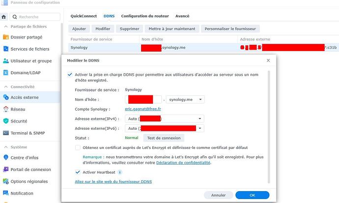

OK docteur, si je comprends le Pb vient du DDNS mais :
1- Pourquoi cela fonctionne t il avec Firefox et pas sur Chrome ou l’application compagnon HA ?
2- Quel est le traitement ?
Voici ce que j’ai sur l’interface Synology :
Et… j’ai pas l’impression que je puisse changer grand chose ;-(

si tu désactives l’ipv6 sur ton NAS ça donne quoi ?
Alors dans l’interface du NAS synology qui héberge la VM HA j’ai des trucs intéressants :
Je vois bien les 2 @IP :
Et lorsque je clique sur le détail de l’adresse IPV4 = je peux la désactiver…
Tu penses que c’est ça qu’il faut que je désactive ?
→ à voir si cela ne me met pas la grouille ailleurs…
pas IPV4 !! mais IPV6
oui désactive là (ipv6)
