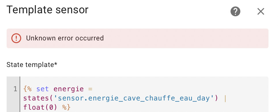

"Unknown error occured" avec un sensor template
Je créé un sensor (donnant un nombre qui represente un volume), et quand je fini de saisir le formulaire dans l’interface, j’ai cette erreur, il faut que j’enlève, ou le Device Class=Water ou le State class=Measurement.
Je ne peut valider le formulaire avec les 2 valeurs.
Une idée?
