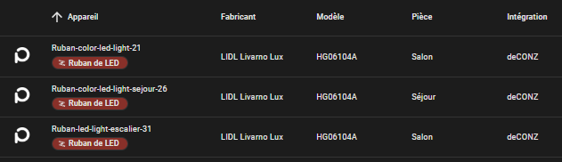

Je dispose de trois rubans de LED Zigbee:
Je les pilote de façon assez classique via HA, quelques effets via NodeRed.
J’ai lu quelques sujets intéressants sur WLED, y a t-il moyen d’utiliser cette intégration facilement et directement avec ces rubans sans ESP? Sans perdre le Zigbee ?
Le plus simple serait-il que j’achète un ruban WIFI pour jouer avec WLED ?
Dans la conf c’est une IP qui est demandée !

Wled est un programme qui fonctionne notamment sur des esp afin de commander des ruban leds compatibles :
Compatible LED strips - WLED Project
Et seulement sur les modules où tu peux installer le programme :
Compatible controllers - WLED Project
Other Hardware - WLED Project

Ca oui y’a des trucs assez sympa. Tu peux aussi trouver des boitiers tout fait sur lesquelles tu as juste à brancher une bande led compatible.
Oui tout à fait être pour cela il faut des rubans de led adressables, pas comme ceux que tu as montré sur ce genre de rubans ils s’allume entièrement de la même couleur ,alors qu’avec des LEDs adressables chaque les peut avoir une couleur/intensité différente
j’ai des contrôleurs TS0503B avec une guirlande ws2812b avec une densité de 144 led/metre
pas de problème pour les piloter en lumière fixe.
par contre en mode Noël, c’est branché sur un esp32 avec wled.
je crois que ResinChem Teck sur youtube utilise un moyen de passer de l’un à l’autre, de toutes manières, il n’y a que la pin data à changer de « source ».
tu as les modules Athom WLED, si tu veux tout prêt :
ESP32 ESP8266 Addressable LED Strip Light Controller ,16A Relay Built in ,Sounds Reactive ,RF433 Built in , Analog RGBCCT Controller, WLED LED Bulb , WLED Strip Starter Kits, Neon/COB lights
Superbe !!! y’a qu’un défaut, c’est du wifi pas du zigbee…
Oui, mais WLED ne supporte pas le Zigbee.
Ça s’intègre bien dans HA et tu ne pourra jamais faire ce que fait wled en zigbee
