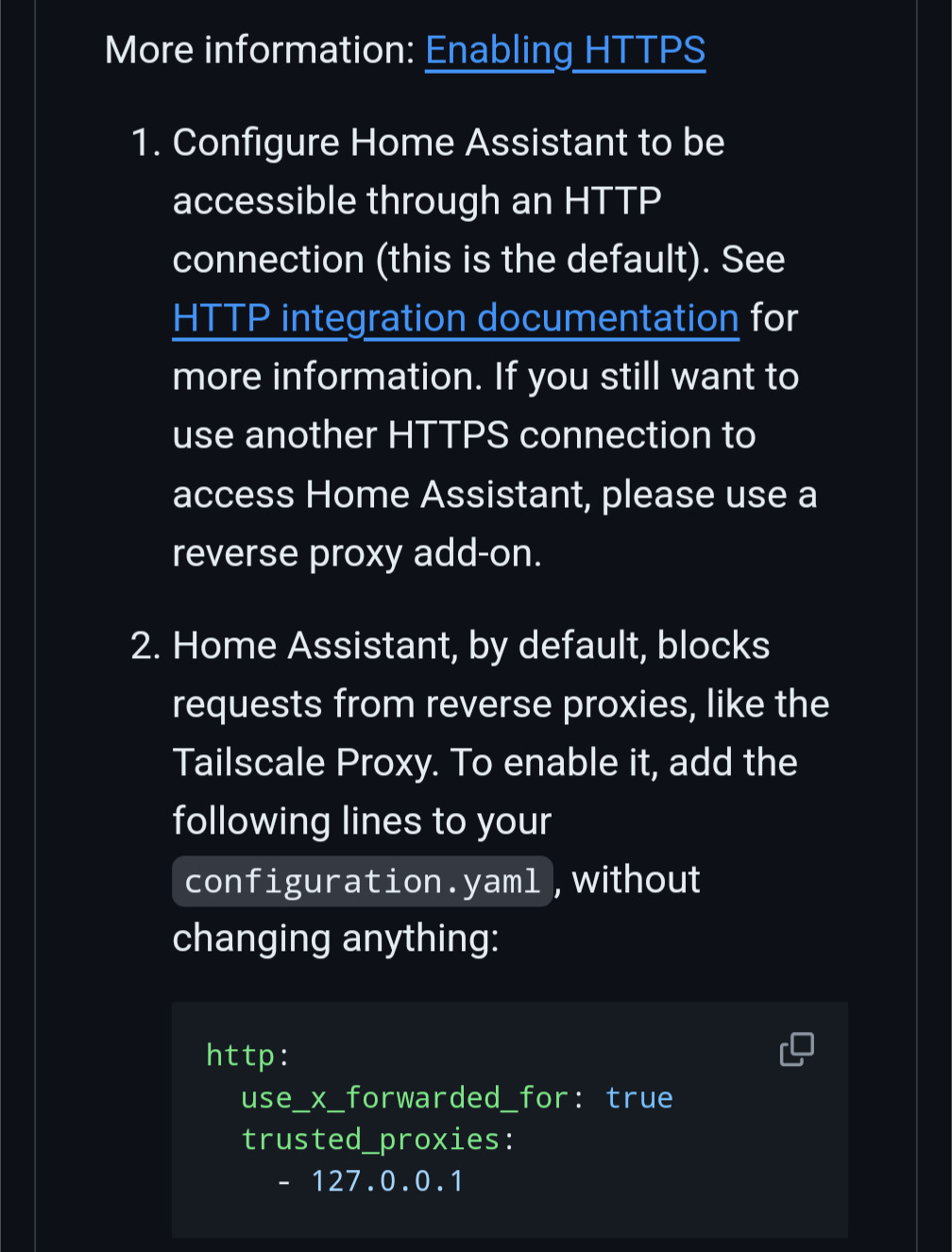

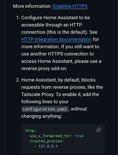

J’ai peut être pas compris l’étape 1. En fait je n’ai rien fait de particulier :
Y a t’il quelque chose a modifier ?
Je n’ai rien fait de spécial au niveau de http.
dans configuration.yaml, j’ai
#nginx reverse proxy
http:
use_x_forwarded_for: true
trusted_proxies:
- 172.30.33.0/24 # nginx proxy
- 127.0.0.1 # tailscale proxy
ip_ban_enabled: true
login_attempts_threshold: 3
