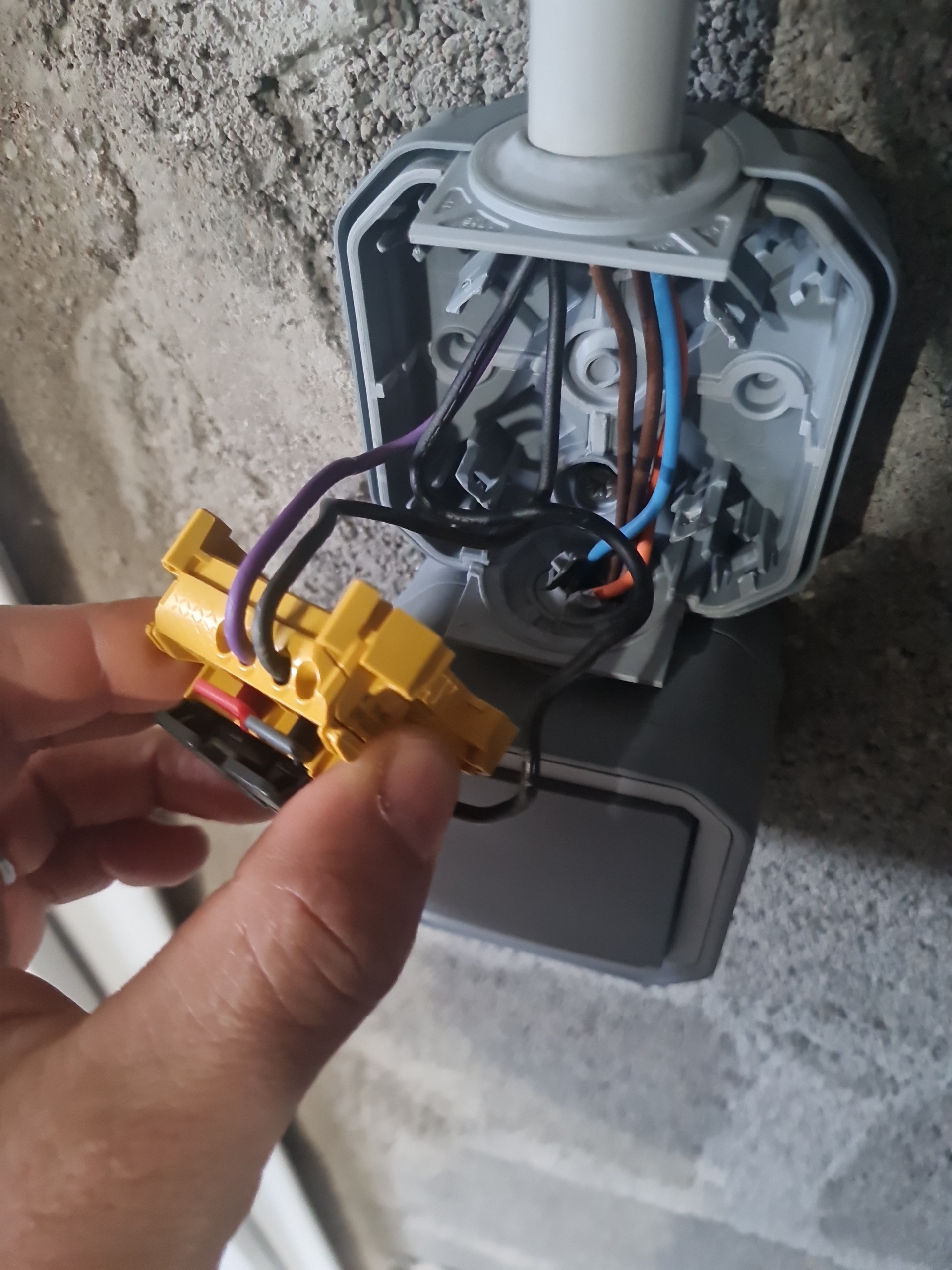

Interrupteur A

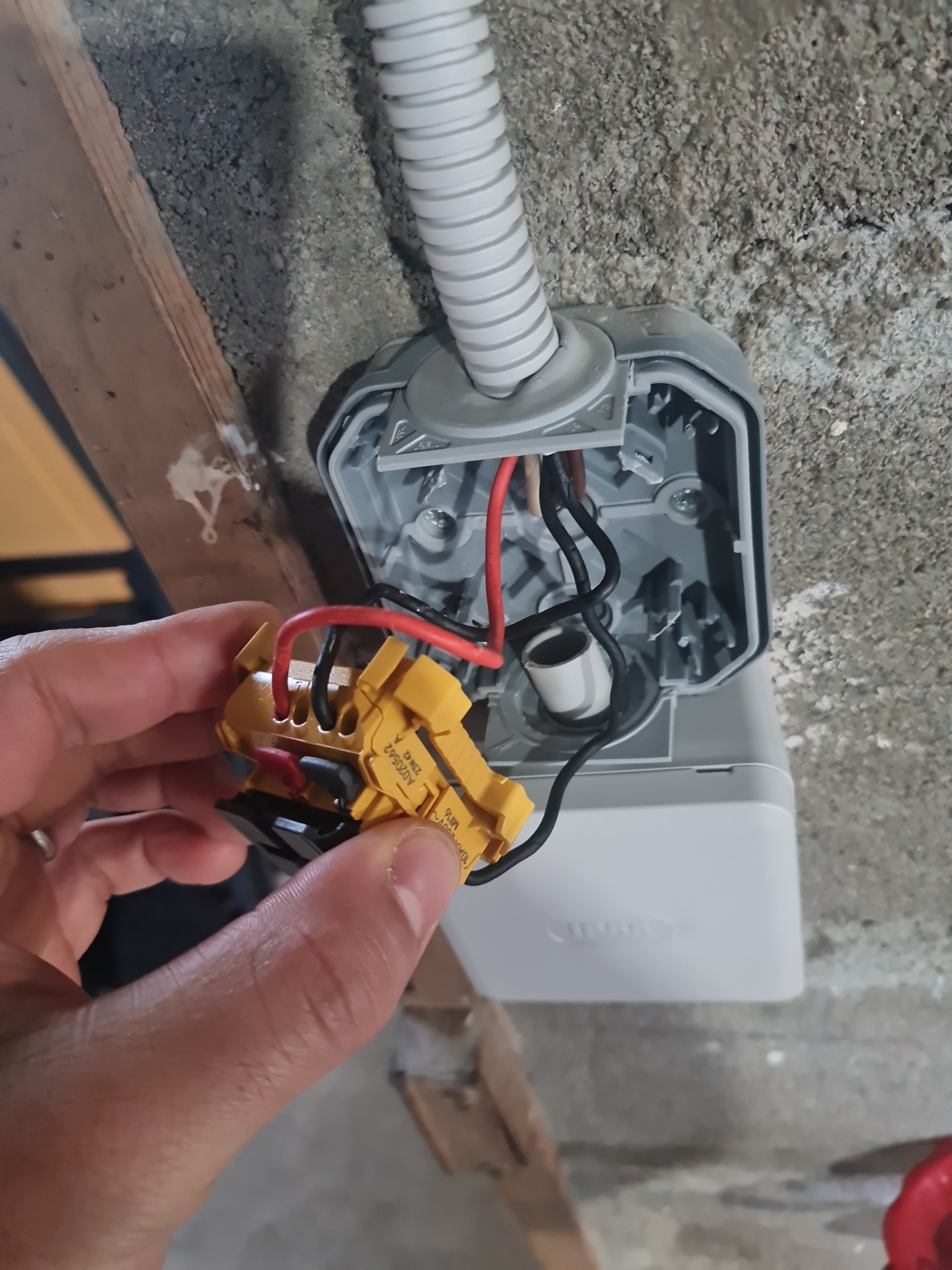

Interrupteur B

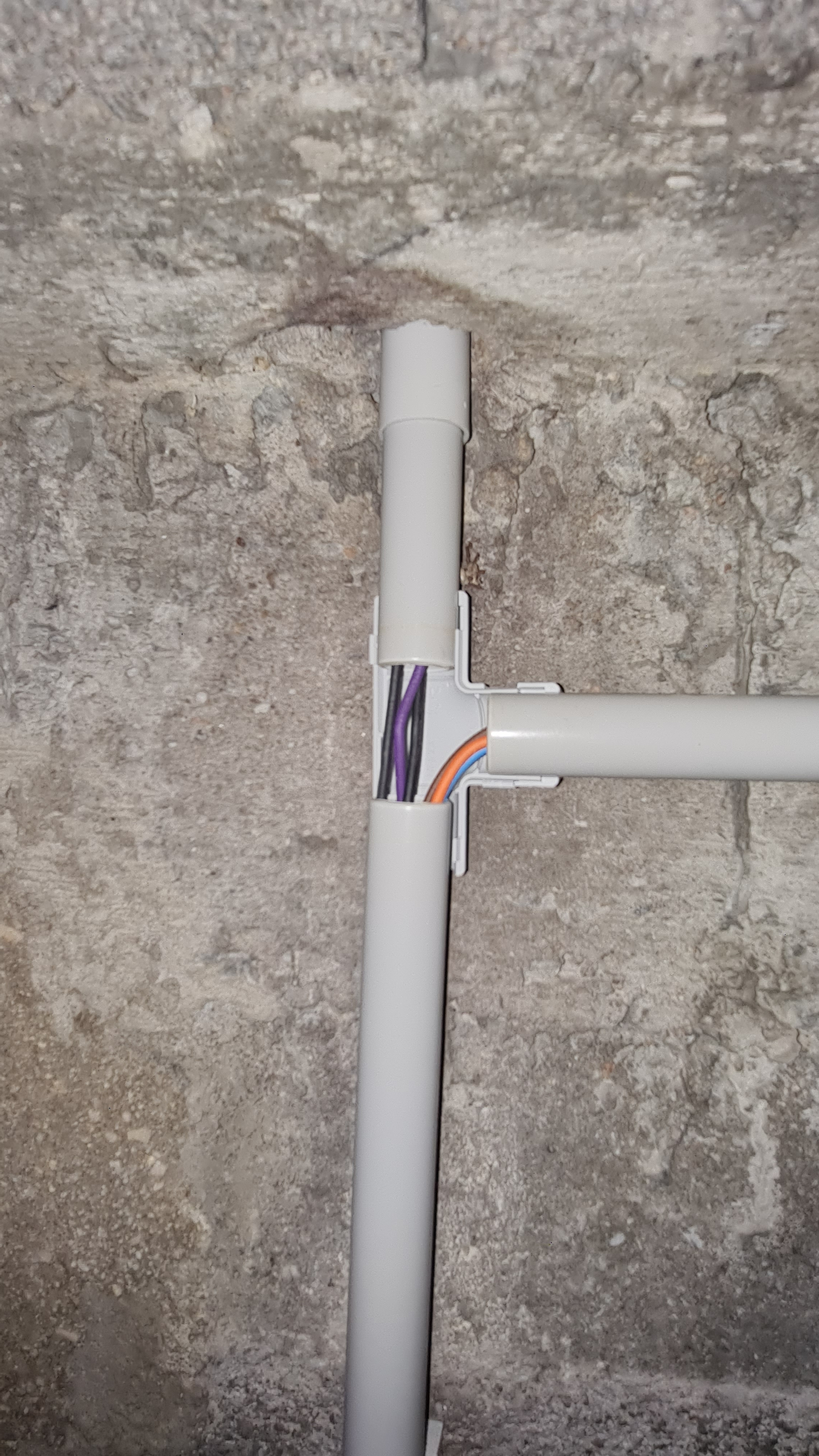

Première chose a regarder, c’est si tu as une boîte de dérivation, dans laquelle arrive les gaines des boutons et du plafonnier.
Les gaines sont visible, il faut les suivre pour voir où elles vont.
Une photo plus éloignées peut nous aider à te guider.

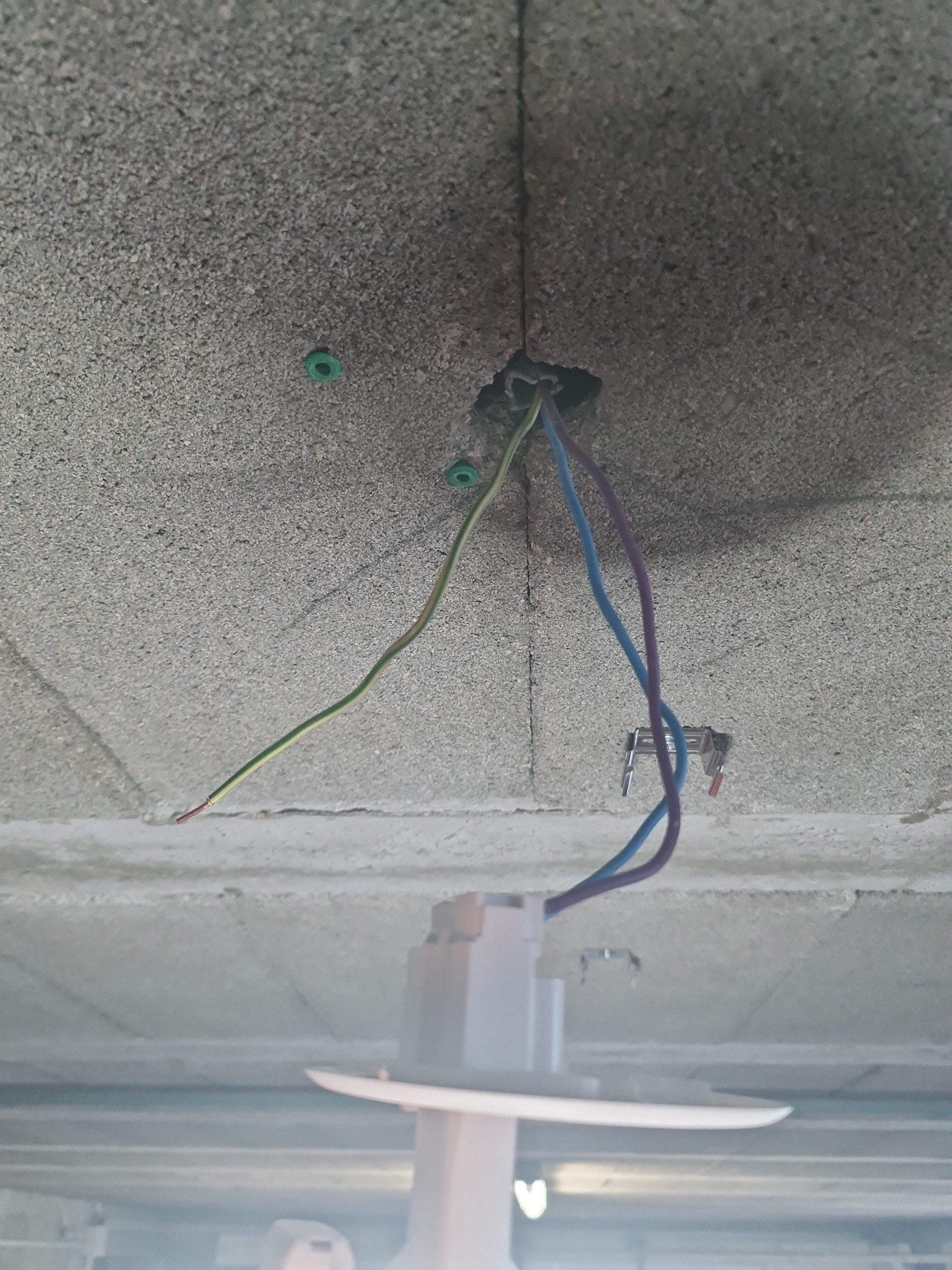

suivant tes photos:
Le rouge est bien la phase
Les noirs sont les navettes
Le violet est départ lampe qui est brancher avec violet de ton plafonnier.

Non d’autant plus si il n’y a pas de boite de dérivation visible. Si il y’en a une oui c’est le plus simple.

Si il y a pas de boite de dérivation c’est que tout arrive au tableau.
Dans tous les cas il faudra avoir accès au cablage actuel.
Sur ta dernière photo, on voit qu’il y a une phase qui va vers un autre inter, si celui si et sur le même inter diff que ton éclairage tu peux utiliser celui là comme phase suivant le schéma que t’a donné Pascal_HA

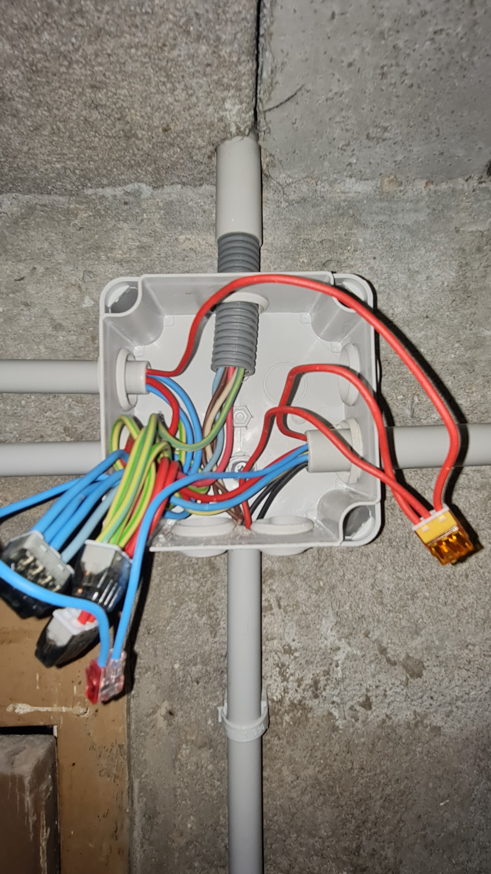

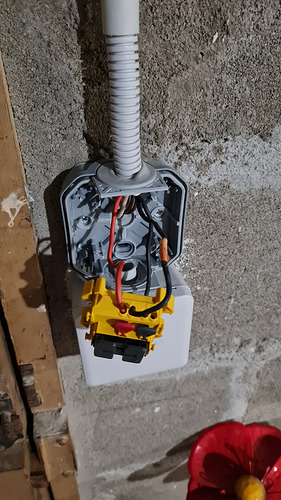

Boîte au dessus de l’interrupteur A

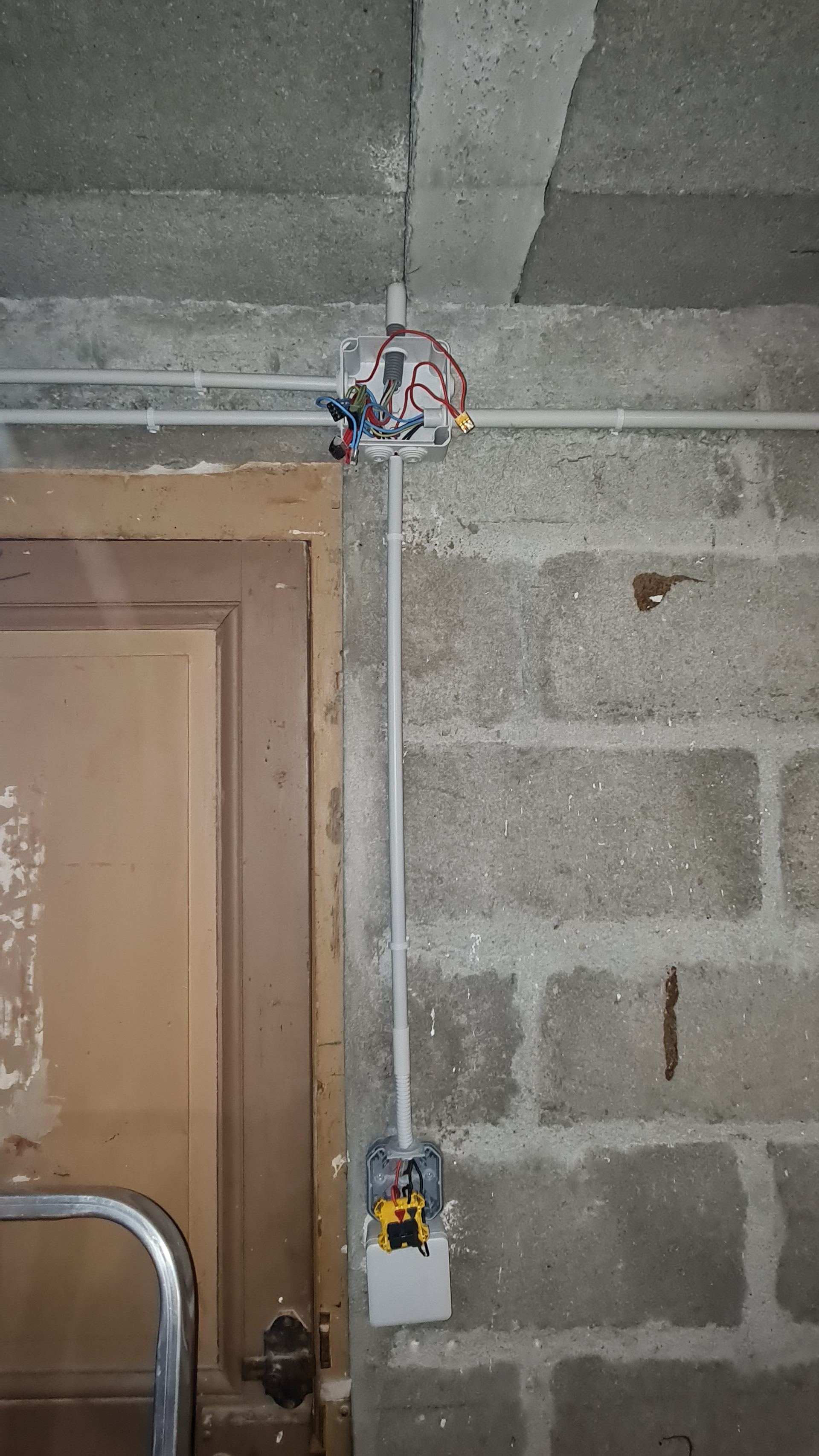

Photo plus large de l’environnement de l’interrupteur A

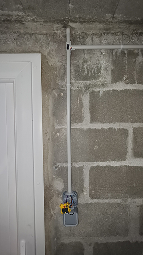

Pas d’accès à une boîte pour l’interrupteur B
Photo plus large de l’environnement de l’interrupteur B

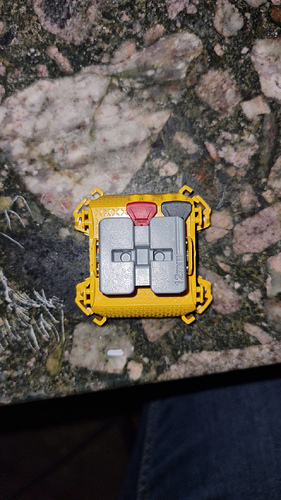

Concernant les boutons poussoirs il n’y a que 2 fils qui peuvent aller dessus. Or j’en ai 3 à chaque interrupteur. Comment faire ???
Tu as un peu de temps pour faire des test devant toi là ?

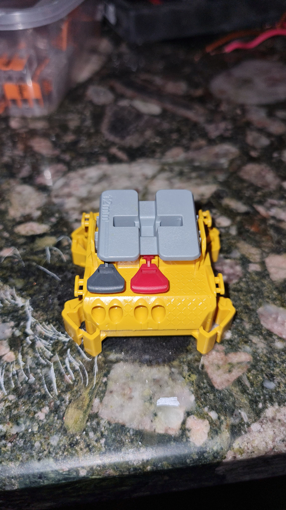

mets une phot de tes poussoirs aussi
Et voilà

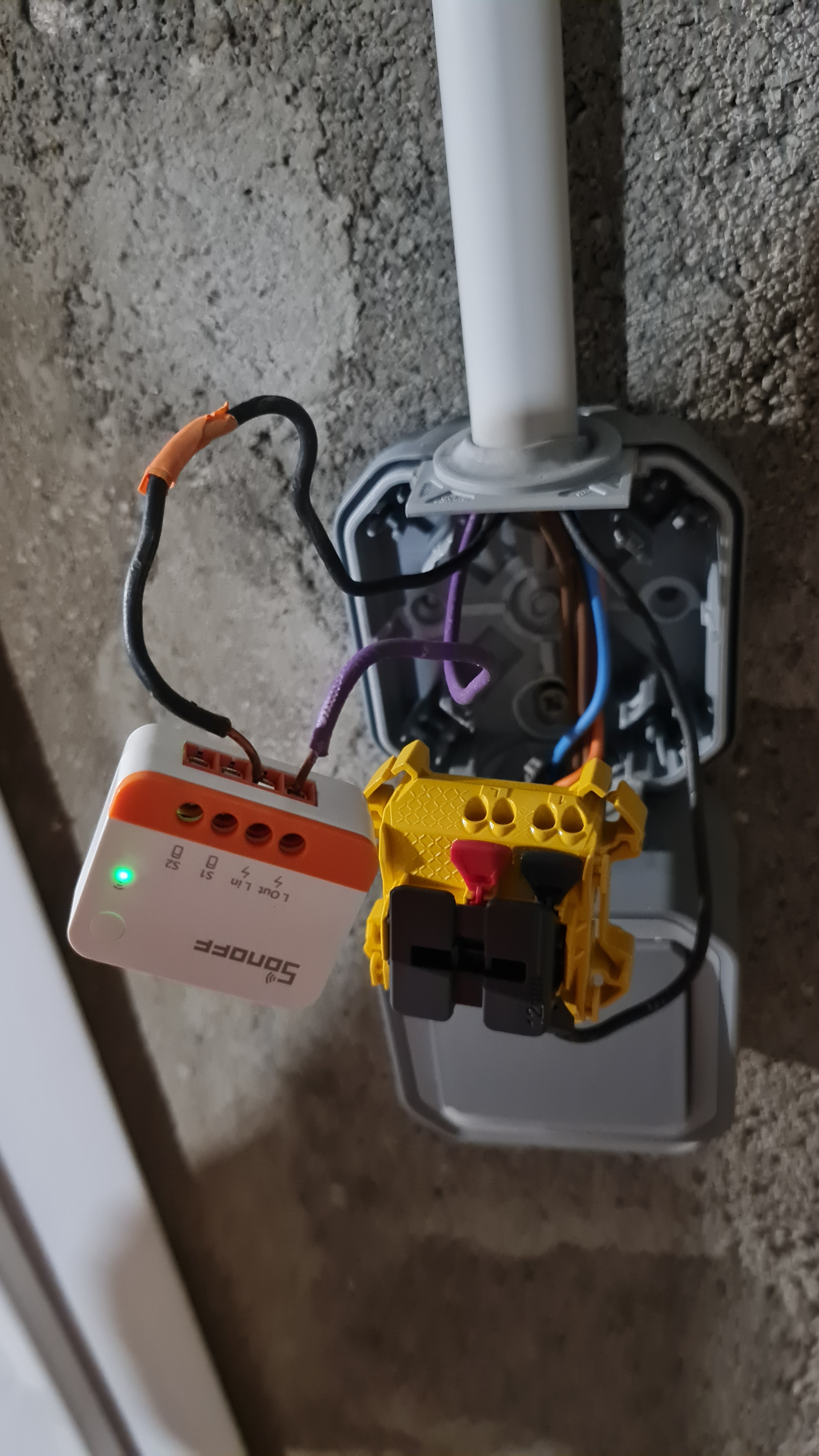

1 - Tu coupes le courant
2 - Sur cet inter tu débranches le noir qui est du coté du rouge et tu le branches juste a coté du rouge.
Ici
1 - tu déchanches le violet et tu le mets sur Lout du module
2 - Le noir qui est a coté du violet tu le débranches et tu le mets en Lin du module
3 - Tu remets le courant, tu ne touches pas aux inters et tu vérifies si le module est alimenté.
4 - Si c’est le cas, tu mets un repère (sctoch) de chaque coté de ce fils noir
Si c’est pas le cas tu ne touche a rien et tu attends la suite. Bien sur tu donnes le résultat du test.
Le module est alimenté.
Interrupteur A avec la marque (orange)
Interrupteur B avec la marque
ok
Tu recoupes le courant
La tu mets le rouge et le noir avec sctoch sur le rouge de ton poussoir
Tu mets l’autre noir sur le noir du poussoir
Ici
Le noir avec scotch tu me mets sur le rouge du poussoir
Le noir sans scotch tu me mets sur le noir du poussoir
Tu prends un bout de fil que tu mets entre le rouge du poussoir et Lin du module
Tu prends un bout de fil que tu mets entre le noir du poussoir et S2 du module
C’est tout pour le cablage
Tu remets le courant, le module doit toujours être alimenté et réagir (peut être mal) au poussoir.
Si ça ne reste pas allumé quand tu appui sur un des poussoirs il va falloir faire un réglage
