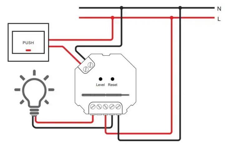

J’ai 2 variateurs GLEDOPTO GL-SD-001qui sont dans mes combles. Je n’arrive pas à les appairer à l’aide des boutons poussoir de mon installation électrique. Je suis obligé de réaliser l’appairage en appuyant sur les boutons du variateur et c’est la galère…
Est-ce que quelqu’un arrive à appairer avec Z2M ce variateur à l’aide des boutons poussoirs de son installation électrique ?

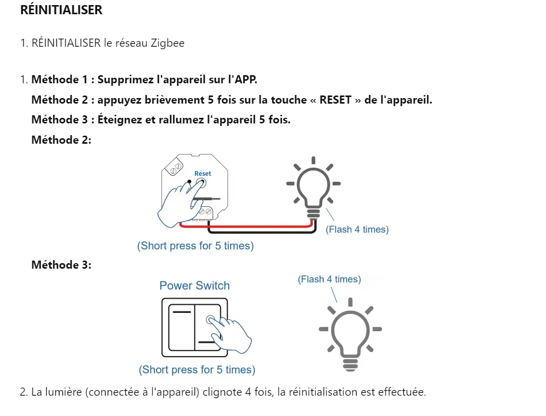

Voici le lien vers la notice officielle : https://fr.manuals.plus/gledopto/gl-sd-001-zigbee-triac-ac-dimmer-manual#google_vignette

J’ai pas ça dans la doc
Oui, tu as raison, j’ai aussi cela dans la doc livrée avec l’appareil. J’ai essayé la méthode 3 mais sans succès non plus… Seul l’appui sur le boitier semble marcher.

Je teste, reteste mais n’y arrive toujours pas. La différence avec toi c’est que j’ai des boutons poussoirs et non pas des va-et-vient…
Vraiment chiant !
