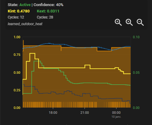

Je pense, mais je me trompe peut être, que mon thermomètre trop feignant et la mise en place de l’apprentissage en sortie de jour rouge à mis un peu le bousin.
Le Kint est descendu tres bas 0.1068 et à présent qu’il a des informations un peu plus correctes, j’ai l’impression que l’algo voudrait le booster pour le faire remonter mais qu’il a du mal ou que ça va prendre 1000 ans.
J’ai eu plusieurs messages (notifs) disant, en gros, que le boost kint a été tenté 5 fois et qu’il y avoir un problème avec mon radiateur.
Si tu me dit que c’est normal, je laisse, sinon je recommence mais je n’ai pas trouvé la manip.
Edit : C’est bon j’ai trouvé.
Depuis la carte tu as une case à cocher pour reset en démarrant l’’apprentissage. Sinon pareil depuis le service call.
Oui vaut mieux recommencer. Il faut éviter tout parasite, surtout au début où le poid des cycles est le plus important.
Et si tu n’as pas mis de valeur pour le tau de charge ( capacité ) , il force au départ 3 cycles de chauffe à 100% pour qu’il se cale ( mode bootstrap ).. Il va utiliser des coeff elevés pour s’assurrer d’être en saturation, mais il faut que la consigne soit suffisement éloignée qd meme. Après ces 3 premiers cycles il est possible d’ajuster la consigne tant qu’elle reste au dessus pour qu’il commence son apprentissage.
Cela dit si le heat rate est configuré et qu’on n’est pas sûr de sa valeur, c’est bien aussi de prévoir 2 cycles à 100% pour l’ajuster rapidement.

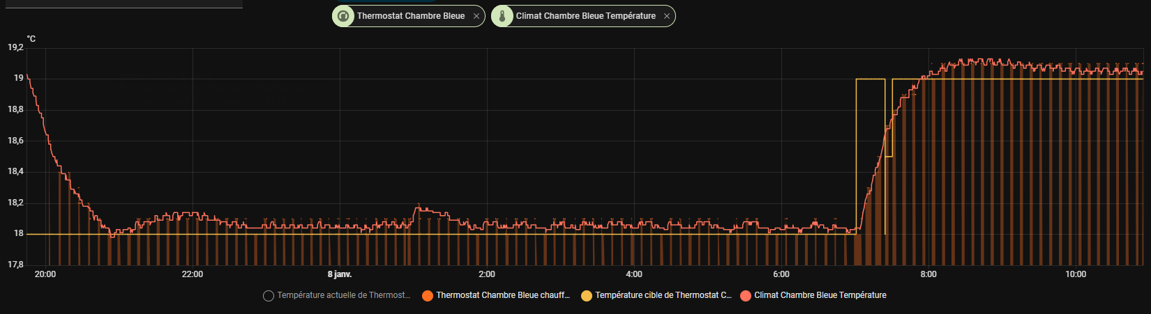

Y a un p’tit rebond derrière mais j’avoue que c’est des belles courbes. Ca fait envie. Si en plus y a rien à paramétrer (pcq les 2983729 paramètres de l’auto-TPI ça va en freiner plus d’un), ca va faire un carton.
un rebond de 0.15° après une chute bien verticale et sans passer en dessous :slight_smile:
Bon c’est dans une chambre, l’inertie doit pas etre dingue. Mais j’ai cru à un bug dans le graphique au début.

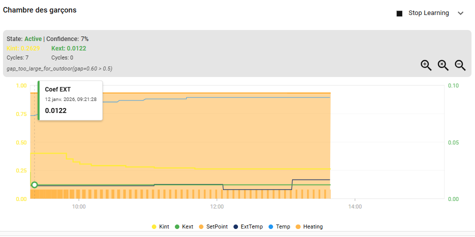

J’ai démarré le bootstrap sur un second radiateur ce matin… à suivre
salut
La session auto TPI n’est pas démarrée.
Il faut la démarrer depuis la carte dédiée ( ou depuis les services calls ). Je conseille d’installer la carte, pour avoir le suivi
Le service de calibration a pas assez de points pour calculer là.
J’ai un PR en cours qui améliore grandement la chose.
0.328 sinon c’est très lent. sauf pour un chauffage par le sol
La prochaine version sera bcp plus simple:
  • menu de config ultra simplifiés
  • utilisation du service de calibration au démarrage, si pas de resultat fiable ( reliability > 20 ) , initiation du bootstrap sinon apprentissage des coeff direct.
  • grande amélioration du service de calibration

Démarrage vers 9h15 de l’apprentissage
Ca fait 2h qu’il est à 21.4 et qu’il n’arrive pas à atteindre la consigne de 22.
Les deux radiateurs sont de la même marque et du même modèle, situés dans deux pièces de même superficie en face l’une de l’autre.
Merci pour les infos.
Ils sont vachements elevés tes capacity: max_capacity_heat: 2.137997917168187
Ils fonctionnent vraiment bien tes radiateurs ou y a du soleil qui chauffe la pièce pendant le bootstrap ?
Ok il est coincé là. Tu peux activer le Kint boost ( il sert à ça. Je l’ai désactivé par défaut le temps d’avoir plus de cas comme toi, car je pense pouvoir fixer ca differement ) .
Tu pauses le service, et tu coches la cases. et tu relances sans reinitialiser.
Je pense qu’il faut que l’algo sois plus souple sur le delta necessaire avec la consigne pour le calcul de Kext. 0.5 c’est peut être un peu juste.
Question, tu es partit d’un apprentissage avec methode Moyenne?
Il y avait un peu de soleil ce matin en effet et les radiateurs fonctionnent bien également Atlantic Agilia.
C’est fait !
Oui
Ca c’est à bannir pendant les 3 cycles du bootstrap sinon il peut pas calculer ce que produit le radiateur et va le surestimer. Ca a pas l’air d’etre le cas vu ta courbe Kint qui descend. Ca serait le contraire.
Et à éviter bien sur pendant l’apprentissage, forcément ça fausse complètement le modèle.
C’est sûrement pour ça qu’il t’a fait dégringoler Kint car ca chauffait mieux que prévu. Et maintenant que y a plus de soleil, il est coincé en dessous de la consigne.
En general les premiers cycles d’auto TPI envoient plutot des coeffs elevés, ce qui permet d’etre vite dans une situation avec des trucs à apprendre ( overshoot, approche et stabilisation consigne )
edit: je dirais que le soleil est arrivé un peu avant 10h , a dégommé le Kint, puis s’est barré avant midi. Et il se retrouve coincé sous la consigne.
Le mieux serait de reprendre from scratch maintenant sans le soleil pour voir. ( en gardant la valeur de capacity qu’il a calculé déjà )
Lets’ go
Le soleil est barré et il va as revenir aujourd’hui. Je conserve aussi les Kint et Kext calculés ou je repars de zéro ?
non repars de zero je pense. De toute façon il les a pas sauvegardé dans la conf, tu coches la case Reset dans la carte. Il a du te sauvegarder le heat rate dans la conf par contre quand tu stop l’apprentissage. Pense à refroidir un peu la pièce avant et attendre que le capteur se stabilise avant de démarrer
