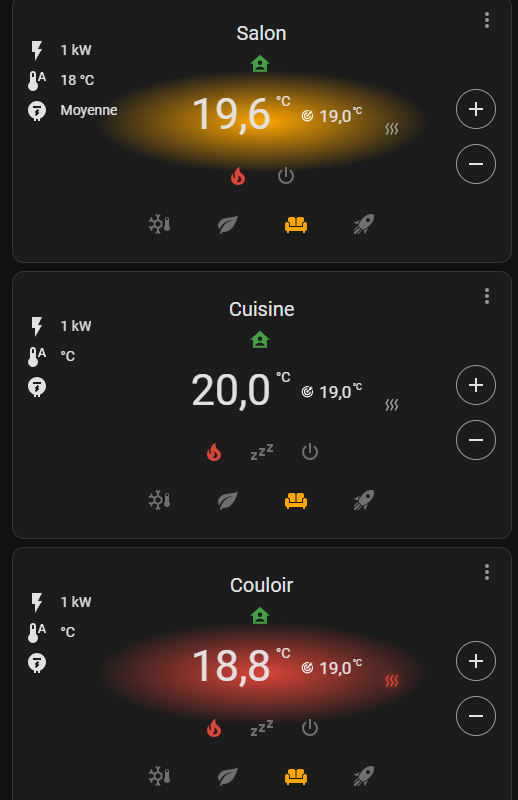

Question 2, plutot sur la carte Versatile therm UI : est ce qu’il y a une explication du codage des couleurs. Quand c’est rouge, c’est assez claire que c’est en chauffe. Mais sinon, des fois c’est vert, jaune ou incolore. Je n’ai pas trouvé de précision sur le github.
Voici un exemple :
NB : la TRV du salon n’est pas un sonoff, mais avatto (pas en directe sur la position de la vanne).
Et lors du réglage de la carte Versatile UI, si je veux désactiver le mode Sleep, il quitte la configuration visuelle et j’ai le message d’erreur :
L'éditeur visuel n'est pas pris en charge
At path: disable_sleep -- Expected a value of type `never`, but received: `true`
Vous pouvez toujours modifier votre configuration en utilisant YAML.
