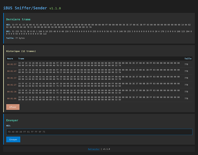

Et ça fait que nous sommes dans l’impasse totale avec cet add-on malheureusement. Le sniffer de @yanoooou fonctionne bien mais pour l’instant, il n’affiche qu’une trame et écrase la précédente. Voici une capture d’écran de l’interface pour te donner une idée :
Il a prévu de modifier pour faire un historique et pouvoir extraire les logs afin de les exploiter :

Voici avec un peu de retard la nouvelle version du iBUS Aldes Sniffer avec l’ajout d’un historique (20 trames par défaut).

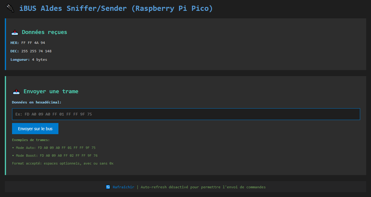

Pour la mise à jour il faut juste changer le code "main.py” dans ton pico avec Thonny ou un autre ide.
Ok, je ferais l’update demain matin avec Thonny IDE, je ne vais pas monter au grenier ce soir. Ca me permettra, je l’espère, de collecter des trames et de les déposer ici pour vous les partager voir si ça peut être exploitable :wink:

@Quentin57520 Peux tu publier un historique de 20 trames sans envoyer de commande? Et la même chose sans brancher la passerelle ( juste le sniffer connecté à la vmc)?

Peux tu essayer d’envoyer la trame : FD 87 11 4B ?
Ok trame envoyée, mais il ne sait rien passé. Tu visais quelle action ?
