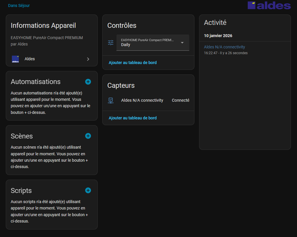

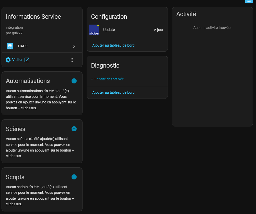

Salut @Quentin57520
Je t’ai donné le mauvais repository… utilises celui-ci:
Par contre, je suis passé que très peu de temps chez moi, donc, dans l’urgence je n’ai pas fait de tag. Il te faut telecharger les fichiers pour avoir le dernier commit et les recopier dans le dossier custom component de HA puis redémarrer.
Penses bien sûr à désinstaller la version du mauvais dépôt.
J’ai testé avec celui-ci et tout marche nickel.
