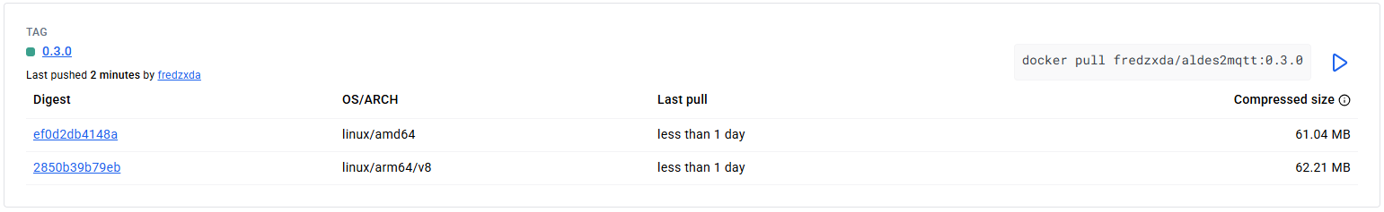

Salut. Désolé pour mon absence de ces derniers jours. J’ai passé un peu de temps à comprendre pourquoi ca ne fonctionne pas sur le raspberry. En fait, je créé un image mono platforme linux/AMD64.
Je me suis documenté et je viens de créer une version 0.3.0 qui je l’espère va fonctionner.
Dis moi si ca fonctionne @Quentin57520

Je suis entrain de faire la MàJ. Je viens éditer le message pour t’annoncer le résultat :wink:
EDIT: Top ça fonctionne, ta mise à jour à corriger le problème :

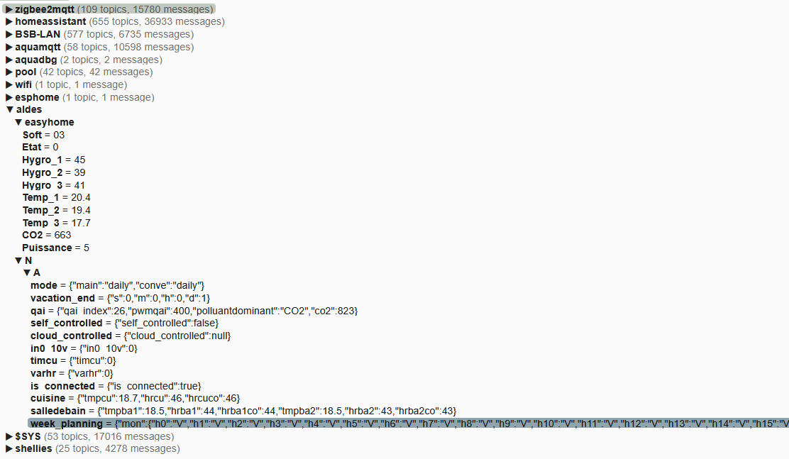

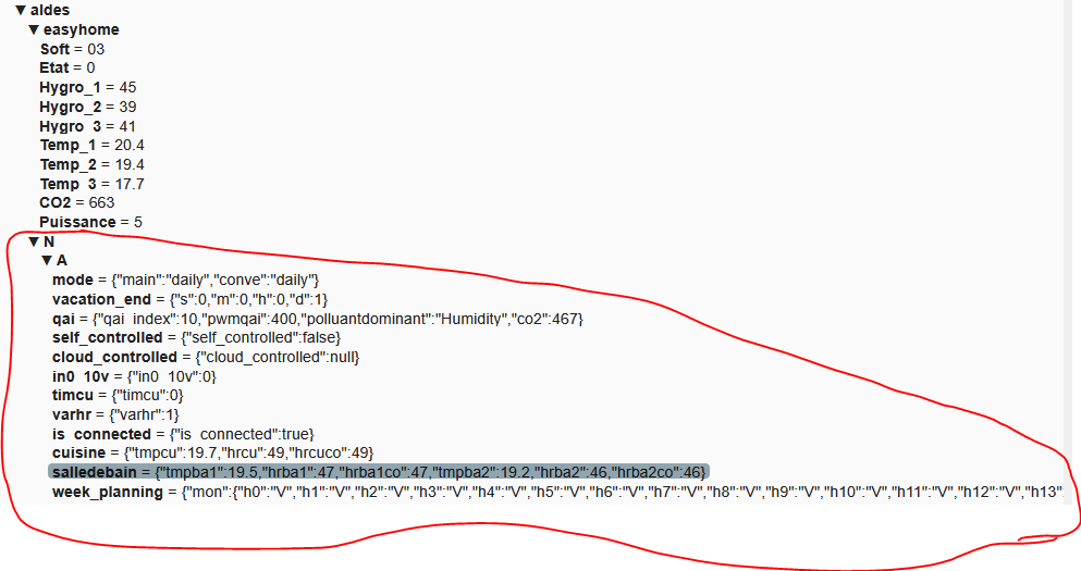

Salut @Frederic_Duloum,
Sur ton add-on, les valeurs sous MQTT Eplorer remontent tout les combien de temps ?
Depuis son installation, elles sont figées, je n’ai aucun mouvement, j’ai déjà vidé le cache et reboot HAOS mais c’est toujours pareil lol
EDIT:
Autant pour moi, les valeurs via ton add-on c’est celle-ci :
Les autres valeurs au-dessous sont celles via l’outil de @yanoooou et le fichier ualdes. Ce qui m’a induit en erreur c’est que sous l’add-on j’avais configuré le nom « Aldes » et il m’en a mis un autre, sans doute car il était déjà utilisé…
Salut @Quentin57520
Tu peux le configurer dans le module complémentaire. Par défaut c’est 30 secondes. Je te recommande de mettre 10 secondes car ça semble être l’intervalle de com entre le hub et la Vmc mais aucune garantie que le hub envoie dans le cloud toutes les 10 secondes.
