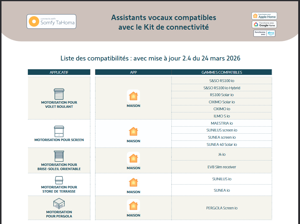

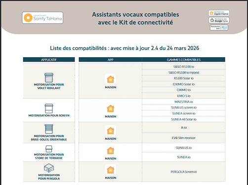

Il y a aussi une solution moins cher que le switch Tahoma et proposée par Somfy : le kit de connectivité aux alentours de 60/80€.
Tu peux utiliser le kit à travers Homekit pour communiquer avec tes volets et les faire remonter dans HA. Grâce à Homekit ça reste en local et tu as normalement le retour d’état (à vérifier pour du solaire mais je pense que ça ne pose pas de problème).
Seul inconvénient, la liste du matériel Somfy supporté par le kit pour Homekit est limité, ci-dessous la liste :
Comme tu peux le voir des modèles IO Solaires sont compatible avec le kit sous Homekit.

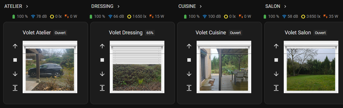

Hello, j’ai fait exactement ce choix l’année dernière.
9 volets solaire Somfi IO avec Tahoma Switch qui faisait partie d’une offre (donc « gratuite ») au moment de la commande.
ça fonctionne parfaitement avec Overkiz par contre dans mon cas ce n’est pas Cloudless.
Sinon, il y a bien le retour d"état du volet (ouvert / fermé / % ouverture), j’ai des automatisations pour l’ouverture et fermeture en fonction du soleil et fermeture partielle à certains moments pour quelques volets.
Après avoir fait différents essais de cartes, j’ai fini par utiliser la carte HACS Enhanced Shutter Card (voir copie d’écran ci-dessous pour 4 volets sur 9)

Bonjour @thevinz62,
Pour rappel je parle bien du “Kit de connectivité”(~70€) et nom du switch Tahoma (~150€). Le switch Tahoma propose, en plus de Homekit, un mode Lan via Overkiz, donc plus de produits compatibles mais je ne saurai t’en dire plus quant à la fiabilité de ce système.
