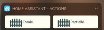

Tu rédémarres HA, et ensuite tu refresh ton app et tu devrais pouvoir retrouver qqc comme ça :
Donc au final quand tu cliqueras sur le widget iOs tu recevras une notif avec un seul choix, si tu cliques dessus ça va « toggle » ta porte de garage.
Voilà je te laisse creuser la piste :wink:
