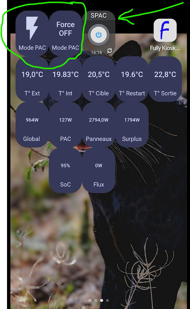

Exemple ici.
Entouré en vert les 2 widget bouton et état que j’aimerai regrouper en un seul mais j’y arrives pas. Cette entité a 3 états : auto, force off et force on
Le plus fort c’est que à côté j’ai un bouton qui fait très bien ça sur un switch, mais 2 états, on/off, donc c’est peut etre pour ça que ça fait bien les deux action et affichage. Mais à 3 états ou plus ça marche plus.
