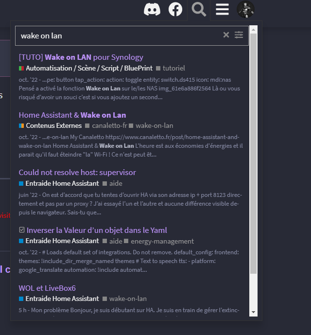

Merci pour ta réponse
mais le mode recherche sur Wake On Lan et Livebox ne renvoie qu’un sujet le mien.
Si j’ai posé ce sujet c’est que je n’ai rien trouvé sur le net y compris sur le forum Home Assistant anglo-saxon.
Mais n’hésites à me renvoyer un lien si tu a trouver qq chose.
