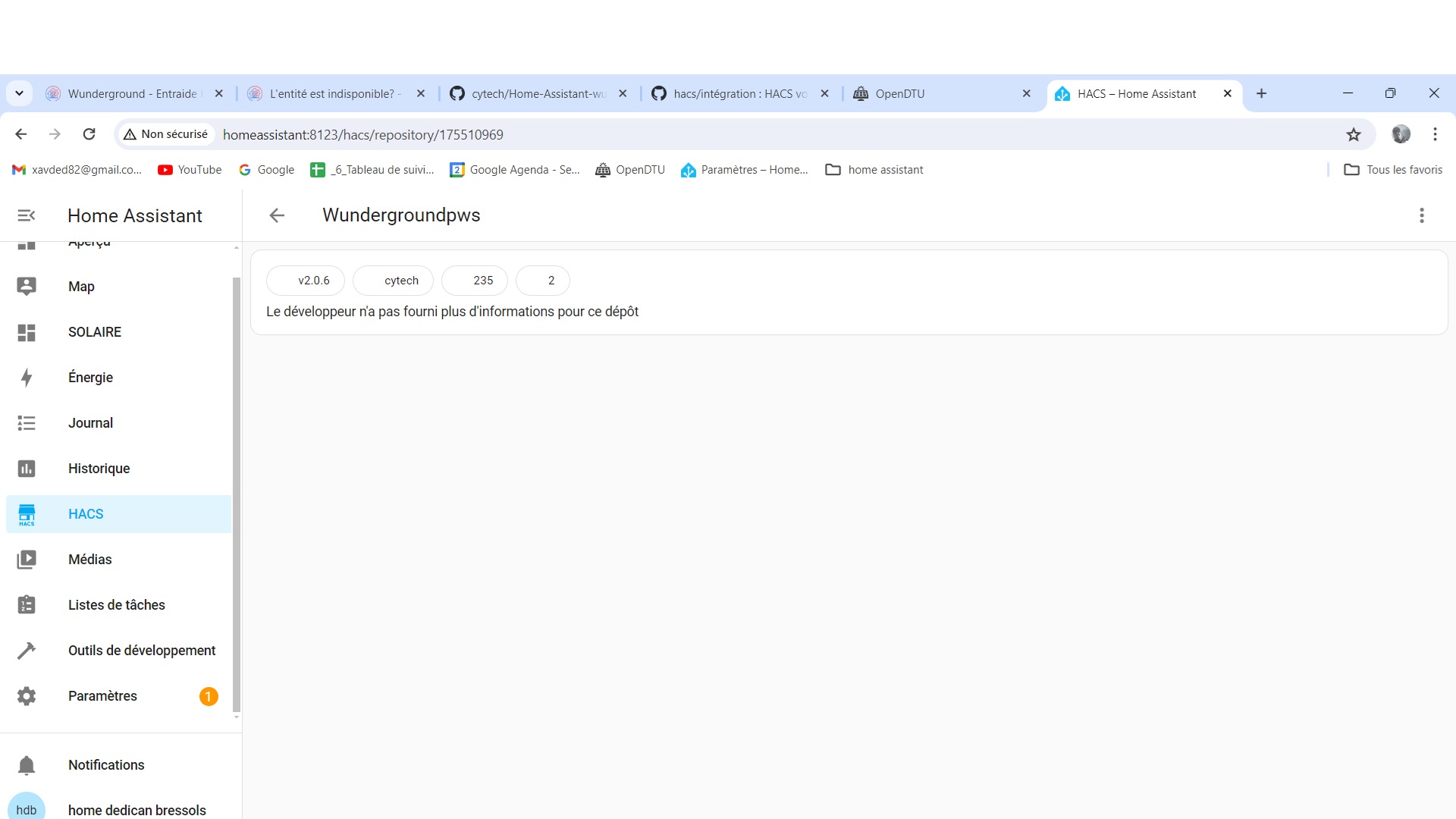

du coup ca ce telecharge ou, je ne le voie pas pas dans les appareils et services
j’ai trouvé ca, mais je ne trou pas sur les intégrations
Tu dois désactiver « Experimental features » dans HACS. Ensuite, tu auras les mêmes écrans.
2024-06-07_11h46_09
j’ai reussi a faire ce que tu me montre, mais apres?

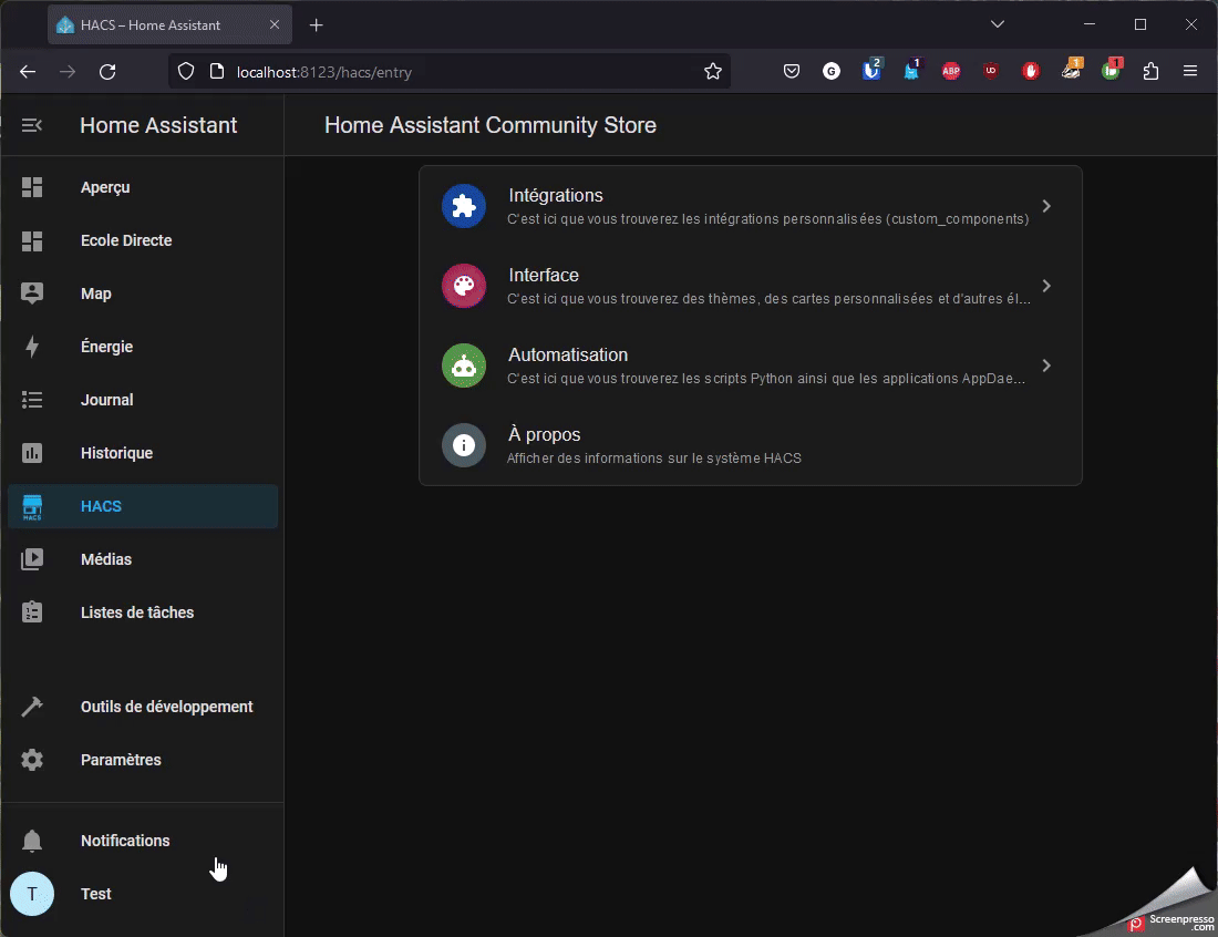

Tu télécharges comme montrer ici :

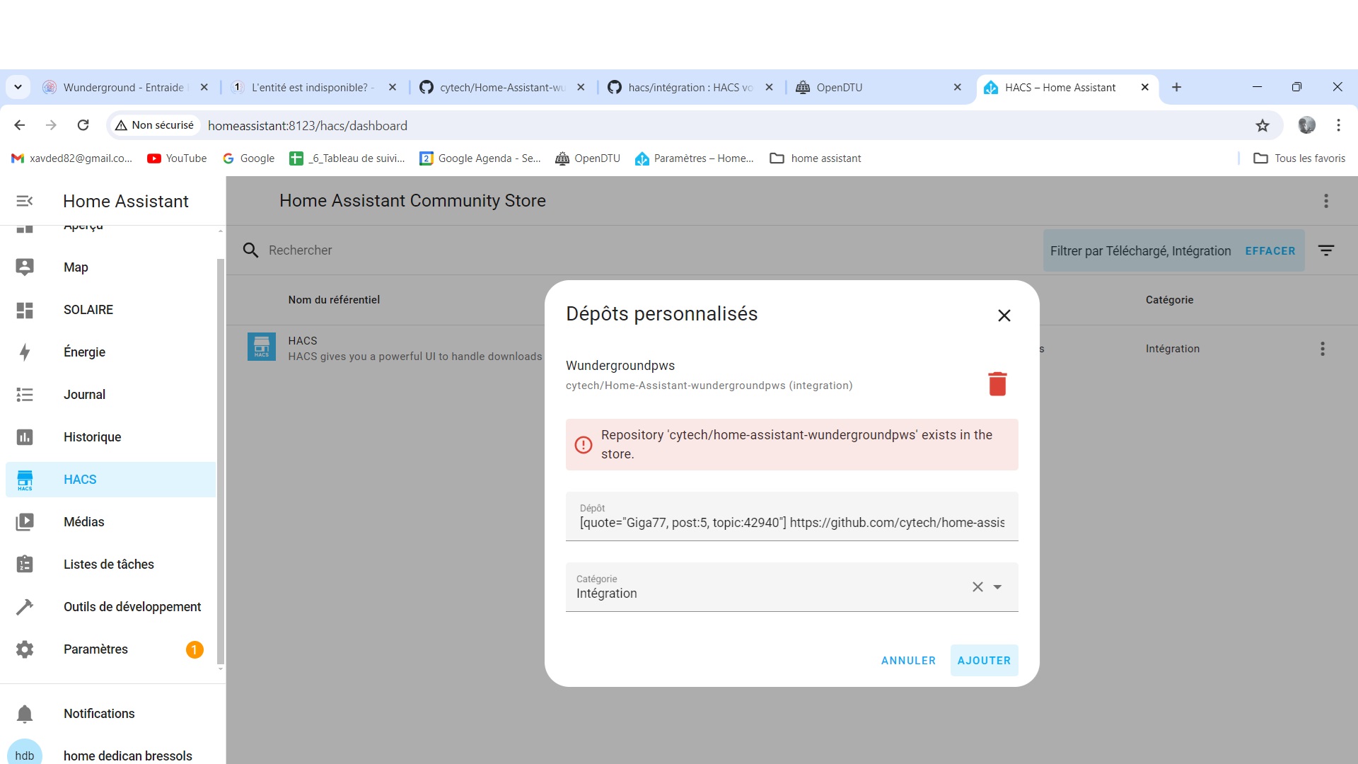

je suis vraiment une quiche, c’est pas possible,

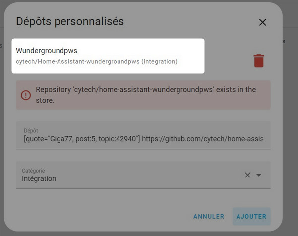

ca me dit ca quand jessaye d’intégrer

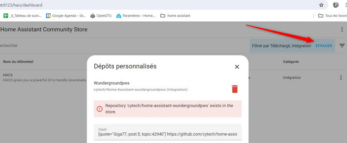

Ferme cette fenêtre, elle sert à rajouter des dépôts et tu l’a déjà rajouter:
Ensuite appuie sur « Effacer »:
Tu devrais voir l’intégration « wunderground ».
Clique dessus, et tu auras le bouton « Télécharger »

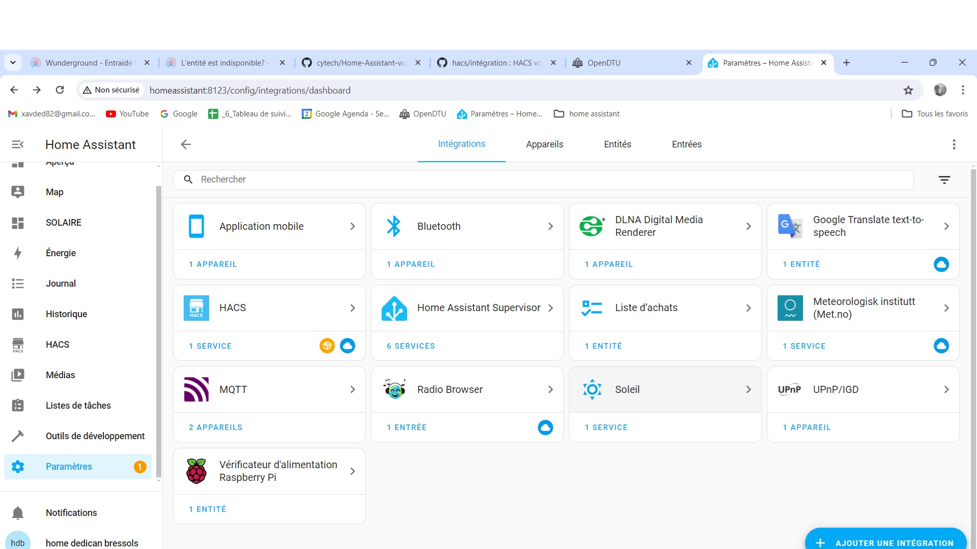

merci, c’est fait, j’en suis la
mais apres je ne la trouve pas

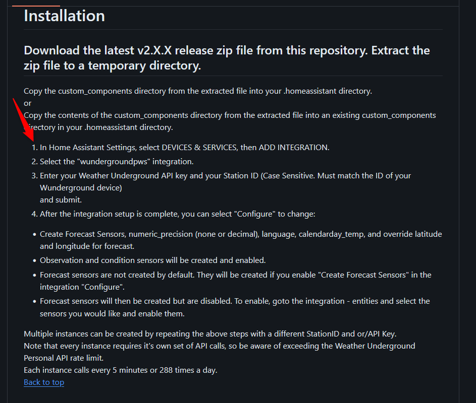

  1. Dans Paramètres de Home Assistant, sélectionnez APPAREILS ET SERVICES, puis AJOUTER UNE INTÉGRATION.
  2. Sélectionnez l’intégration « wundergroundpws ».
  3. Entrez votre clé API Weather Underground et votre identifiant de station (sensible à la casse. Doit correspondre à l’ID de votre appareil Wunderground)
    et soumettez.
  4. Une fois la configuration de l’intégration terminée, vous pouvez sélectionner « Configurer » pour modifier :
  • Créez des capteurs de prévision, numeric_precision (aucun ou décimal), langue, calendrier_jour et remplacez la latitude et la longitude pour les prévisions.
  • Des capteurs d’observation et de condition seront créés et activés.
  • Les capteurs de prévision ne sont pas créés par défaut. Ils seront créés si vous activez « Créer des capteurs de prévision » dans l’intégration « Configurer ».
  • Des capteurs de prévisions seront alors créés mais sont désactivés. Pour l’activer, accédez aux entités d’intégration, sélectionnez les capteurs que vous souhaitez et activez-les.
Tu regardes la documentation :wink:
@WarC0zes T’as traduit la procédure :
source: GitHub - cytech/Home-Assistant-wundergroundpws: Home Assistant custom component sensor for Weather Underground personal weather station users
