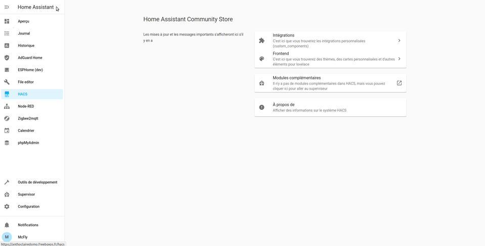

Nous allons passer par HACS, donc cliquer sur HACS puis dans intégrations rechercher Xiaomi.
Cliquer sur Xiaomi Passive BLE monitor sensor platform puis sur INSTALL.
Xiaomi Passive BLE Monitor
Il n’est plus nécessaire de redémarrer après l’installation d’une intégration via HACS.

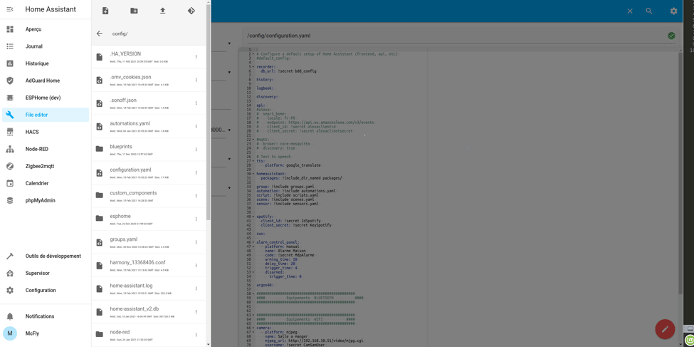

configuration.yaml.
Dans sensors.yaml Ajouter ceci.
Ajouter cette ligne.
  - platform: mitemp_bt
Vérifier votre fichier de config puis redémarrer.

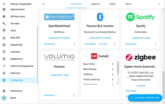

Une fois redémarré, allez dans Configuration, Entités puis chercher les périphériques appartenant à l’intégration mitemp_bt.
Entités mitemp_bt
Les chiffres correspondent à l’adresse MAC de vos capteurs.
Ici je n’ai que trois capteurs qui apparaissent. Ceux sont les HygroThermoGraphes v1 (LYWSDCGQ) et le MiFlora (HHCCJCY01) (qui n’ont pas besoin d’encryptor), ils sont donc détectés automatiquement.

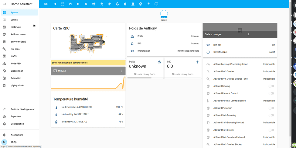

Pour intégrer vos capteurs de températures & humidité, il vous suffit d’ajouter sur une card de type entités.

Déjà un grand merci pour ce tuto, mais je suis encore trop novice et j’ai un point de blocage: J’ai réussi à avior les infos encryptor, mais je suis bloqué car il faut que j’ajoute une card de type entité et là je sais pas faire.
Quelqu’un pourrait m’expliquer comment faire?

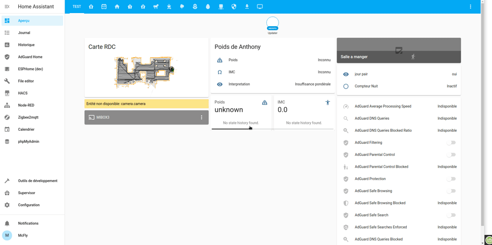

Salut est ce que tu sais ajouter une carte quelques elle soit ?
Désolé si ça te paraît idiot mais juste pour savoir
Comme tu est au stade de la découverte, la demo est parfaite pour la prise en main :
Tu peux tout modifier/ajouter/supprimer tout ce que tu veux pour chaque demo.
Home assistant comporte un tableau de bord (=lovelace=dashboard) qui lui même comprends des pages (plus d’infos) .
Chaque page peux contenir des cartes(=cards) et/ou des badges .
Pour pouvoir ajouter une carte, il faut cliquer sur le bouton en haut à droite de ton tableau de bord :
Screenshot_20200911-223057_Chrome
Ensuite sur modifier le tableau de bord.
À ce moment, les pages deviennent éditable et un gros bouton + est maintenant présent en bas à droite.:
Screenshot_20200911-223132_Chrome
En cliquant sur le gros bouton +, tu peux choisir qu’elle carte ajouter à ta page de ton tableau de bord:
Screenshot_20200911-223148_Chrome
Tout en bas de la sélection se trouve la carte manuelle/personnelle qui permet d’appeler des custom-card plus tard dans ta découverte.
