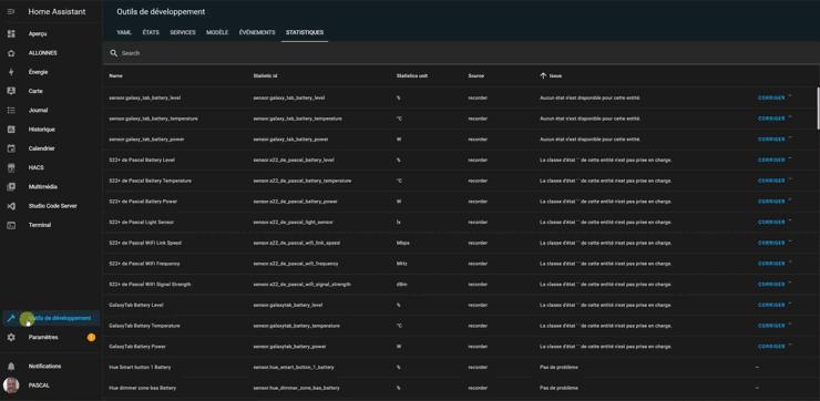

Bonjour Reynald,
sauf erreur de ma part, tu accèdes aux paramètres des équipements comme ceci :
2023-04-05_09h31_35
Par ailleurs, j’ai le même problème que toi. J’ai dû manqué quelque chose dans la configuration des ces 2 modules et leurs interactions.
