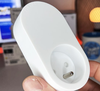

J’essaie de réappairer deux devises qui, jusqu’à présent, fonctionnaient sur mon HA sans soucis et qui ont cessés d’être vus:
Pour la télécommande j’ai essayé de passer du canal 25 à 11 rien, faire les 4 clics derrières proche d’une prise ikea encore appairée, rien, changé la pile, rien me rapproché du coordinateur rien..J’ai bien la led rouge qui clignote mais pas d’appairage
Pour la prise, contrairement à la télécommande je peux exclure une panne matériel puisqu’elle est vue par le pont HUE, mais elle refuse de s’appairé coté HA (évidement je la vire du pont avant la tentative d’appairage coté HA)
J’ai d’autre prise Ikea comme elle et plus récente qui fonctionnent. j’ai pas tenté d’en supprimer une par peur qu’elle ne remonte pas.
Je n’ai pas d’autre remote tradfri mais j’ai des boutons ikea qui eux fonctionnent et s’appairent (j’en avait 1 en spare dans un placard et il fonctionne bien)
J’ai fait des recherches et je n’ai rien trouvé sur le net a part cette histoire de canal (le matos IKEA n’aimerait pas le 25, mais s’appaire sur mon pont hue qui est en 25 alors bon…)
Coordinateur : smlight mr1u, le zigbee tourne sur la puce CC
Z2m 2.10.0, qui tourne sur lxc proxmox
HA à jour.
Je vois bien dans les logs passer la demande de permit join, mais ensuite rien, il n’y a que mes devices qui discutent.
Tu as tenté de les virer complètement de Z2M avant de la réassocier ? en particulier forcer la siupression (mais pas interdire le ré-appairage) :
regardes la doc Z2M pour les appairages, des fois les procédures sont bizarres (mais là ça ressemble a ce que tu décris: 4 cilc pour la telecommande et appui long pour la prise) : Zigbee2MQTT
Tu as changé quoi sur quoi ? pour faire ça ? le reste de ton réseau marche bien ?
Salut. J’ai pas précisé mais oui ils sont bien supprimés du réseau avec la coche activée pour forcer la suppression.
Côté processus d’aérage, j’ai effectivement lu pas mal de choses à droite à gauche. Sur la télécommande, c’est bien quatre fois le bouton d’aérage en moins de cinq secondes, et pour la prise un trombone dans le trou, jusqu’à ce que la lumière clignote lentement
Mais rien n’y fait.
J’ai changé le canal dans le fichier configuration.yaml du 25 au 11.
