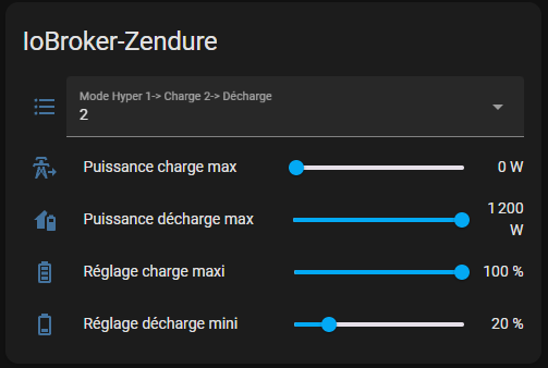

désolé de répondre tardivement, mais oui c'est possible d'agir sur le mode charge ou décharge ainsi que les puissances de charge ou décharge.
Par contre, pour le moment toujours aucun moyen d'activer ou désactiver le mode intelligent via HA, il faut passer par l'appli Zendure.
Autre détail, il faut avoir quitté l'appli Zendure pour pouvoir modifier dans HA le mode ou les puissances.
Pour cela, il faut rajouter dans son fichier configuration yaml dans la partie mqtt les entités ci-dessous pour avoir les commandes suivnates:
Code à adapter suivant son fichier de configuration et son ID Zendure....
number:
  - name: "Puissance décharge max"
    unique_id: "iobroker_hyper_2000_puissance_sortie_maxi"
    state_topic: "zendure-solarflow/0/gDxxxxx/pqCxxxxx/outputLimit"
    command_topic: "zendure-solarflow/0/gDxxxxx/pqCxxxxx/control/setOutputLimit/set"
    value_template: "{{ value }}"
    min: 0.0
    max: 1200.0
    step: 50
    mode: "slider"
    unit_of_measurement: "W"
    icon: "mdi:home-battery"
    device:
      identifiers: "Io-Zendure"
      manufacturer: "IoBroker-Zendure"
      model: "Hyper 2000"
  - name: "Puissance charge max"
    unique_id: "iobroker_hyper_2000_puissance_entree_maxi"
    state_topic: "zendure-solarflow/0/gDxxxxx/pqCxxxxx/inputLimit"
    command_topic: "zendure-solarflow/0/gDxxxxx/pqCxxxxx/control/setInputLimit/set"
    min: 0.0
    max: 1200.0
    step: 50
    mode: "slider"
    icon: "mdi:transmission-tower-export"
    device:
      model: "Hyper 2000"
  - name: "Réglage décharge mini"
    unique_id: "iobroker_hyper_2000_decharge_mini"
    state_topic: "zendure-solarflow/0/gDxxxxx/pqCxxxxx/control/dischargeLimit"
    command_topic: "zendure-solarflow/0/gDxxxxx/pqCxxxxx/control/dischargeLimit/set"
    min: 0.0
    max: 100.0
    step: 5
    mode: "slider"
    unit_of_measurement: "%"
    icon: "mdi:battery-low"
    device:
      model: "Hyper 2000"
  - name: "Réglage charge maxi"
    unique_id: "iobroker_hyper_2000_charge_maxi"
    state_topic: "zendure-solarflow/0/gDxxxxx/pqCxxxxx/control/chargeLimit"
    command_topic: "zendure-solarflow/0/gDxxxxx/pqCxxxxx/control/chargeLimit/set"
    min: 0.0
    max: 100.0
    step: 5
    mode: "slider"
    icon: "mdi:battery-high"
    device:
      model: "Hyper 2000"
select:
  - name: "Mode Hyper   1-> Charge  2-> Décharge"
    unique_id: "iobroker_hyper_2000_mode_hyper"
    state_topic: "zendure-solarflow/0/gDxxxxx/pqCxxxxx/acMode"
    command_topic: "zendure-solarflow/0/gDxxxxx/pqCxxxxx/control/acMode/set"
    options:
      - "0"
      - "1"
      - "2"
    device:
      model: "Hyper 2000"
Donc une fois le mode intelligent désactivé dans l'appli Zendure, il est possible de passer en mode 1 pour charger les batteries à partir du réseau AC ou le mode 2 pour envoyer dans le réseau AC de la maison à partir des batteries, et pour chacun des modes, donner la puissance maxi de charge ou de décharge.

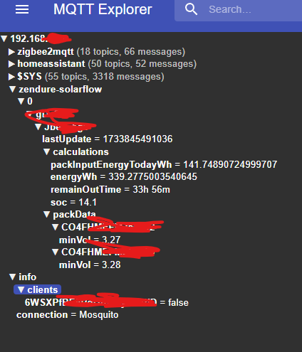

Bonjour, merci pour votre expérience à laquelle je me réfère pour brancher mon zendure hyper reçu il y a 3 jours.
J'ai réussi à connecter et à collecter des infos via le mqtt explorer de iobroker. par contre dans mon home assistant, les infos remontent pas ou trés peu...
quelqu'un aurait une idée du pourquoi du comment svp ?

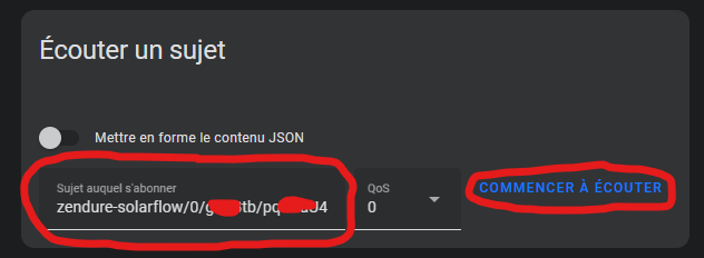

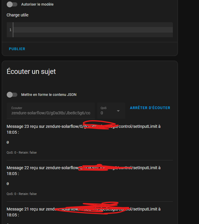

Tu n'est pas loin si tu as déjà les informations qui remontent dans MQTT explorer.
Je pense que tu dois avoir une erreur dans le topic d'écoute dans ton HA.

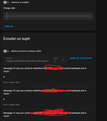

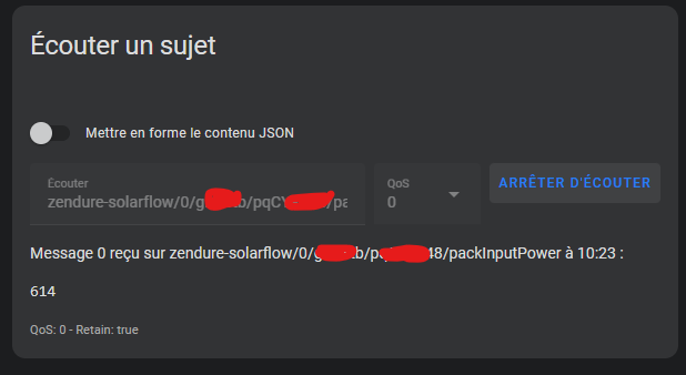

Le mieux, c'est de faire un test d'écoute MQTT pour voir si tu as bien renseigné le topic avant de finaliser ton YAML.

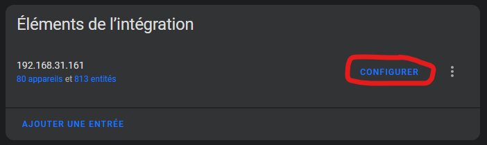

Va dans Paramètres -> Appareils et service -> MQTT -> Configurer
Puis tu mets un topic qui varie régulièrement, par exemple si la batterie se décharge, puis commencer à écouter.
Au bout de quelques secondes, si tout va bien des valeurs remontent
Si rien ne remonte, c'est qu'il y a une erreur dans le topic.
Bien vérifier si l'ID et le numéro de série sont bons...

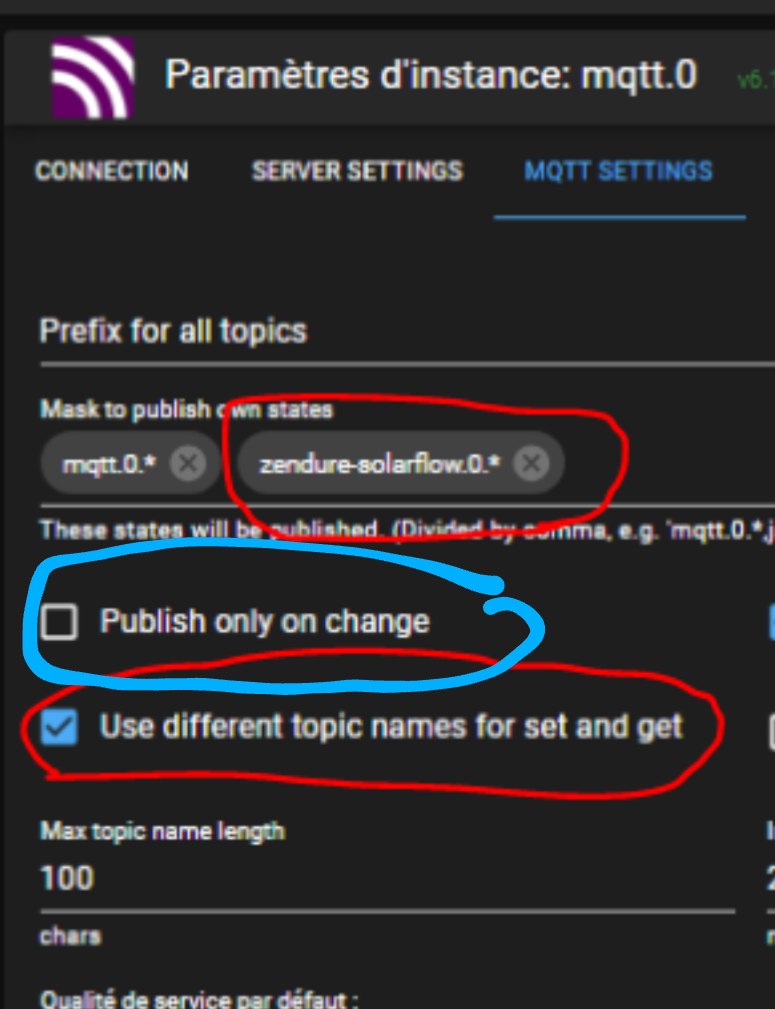

Peut-être une piste, dans la configuration d'ioBroker, as-tu coché la case "publish only on change"?
J'en parles pas spécifiquement dans le tuto mais moi j'ai décroché la case pour remonter les données cycliquement et éviter les valeurs indisponibles lors d'un rechargement de la configuration yaml par exemple. Mais ça peut faire beaucoup de données envoyées effectivement...

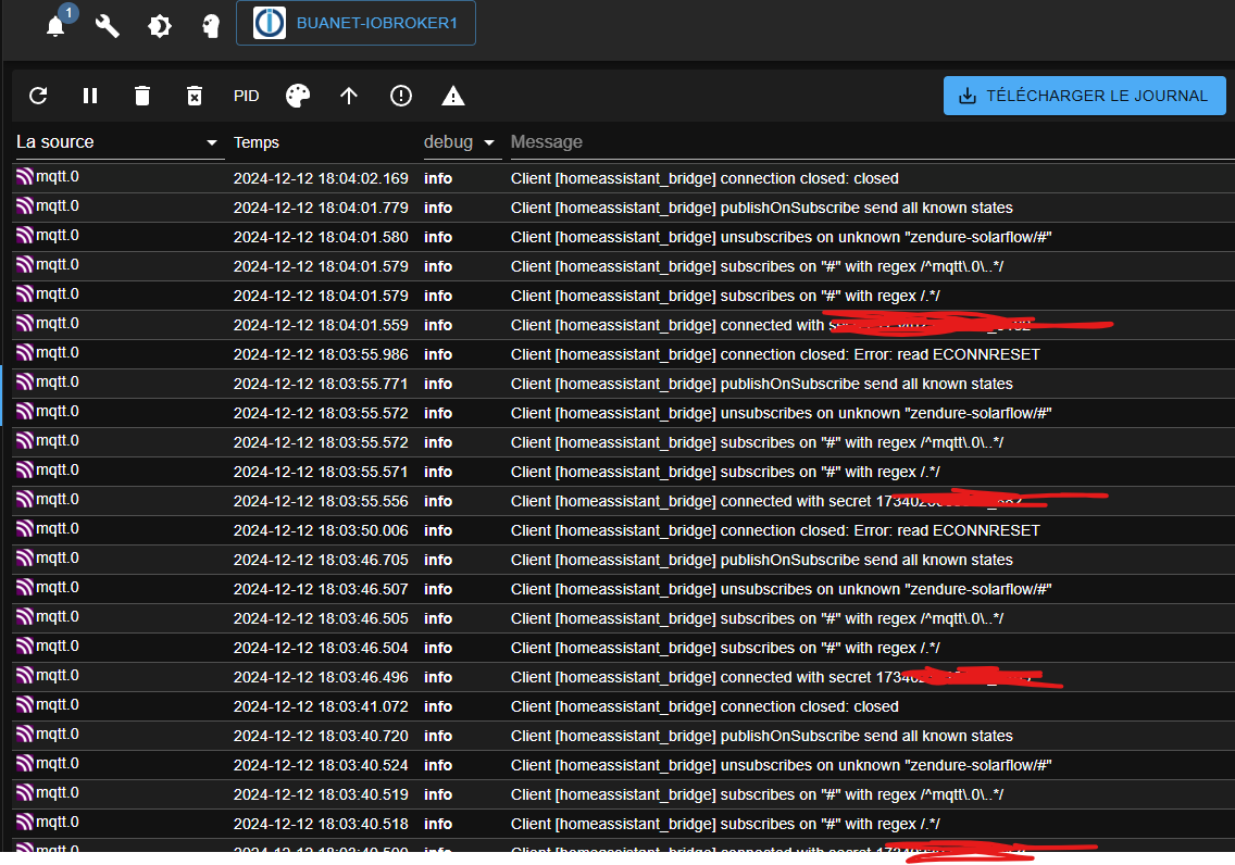

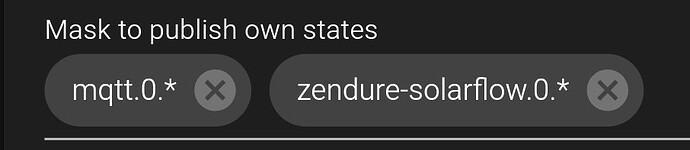

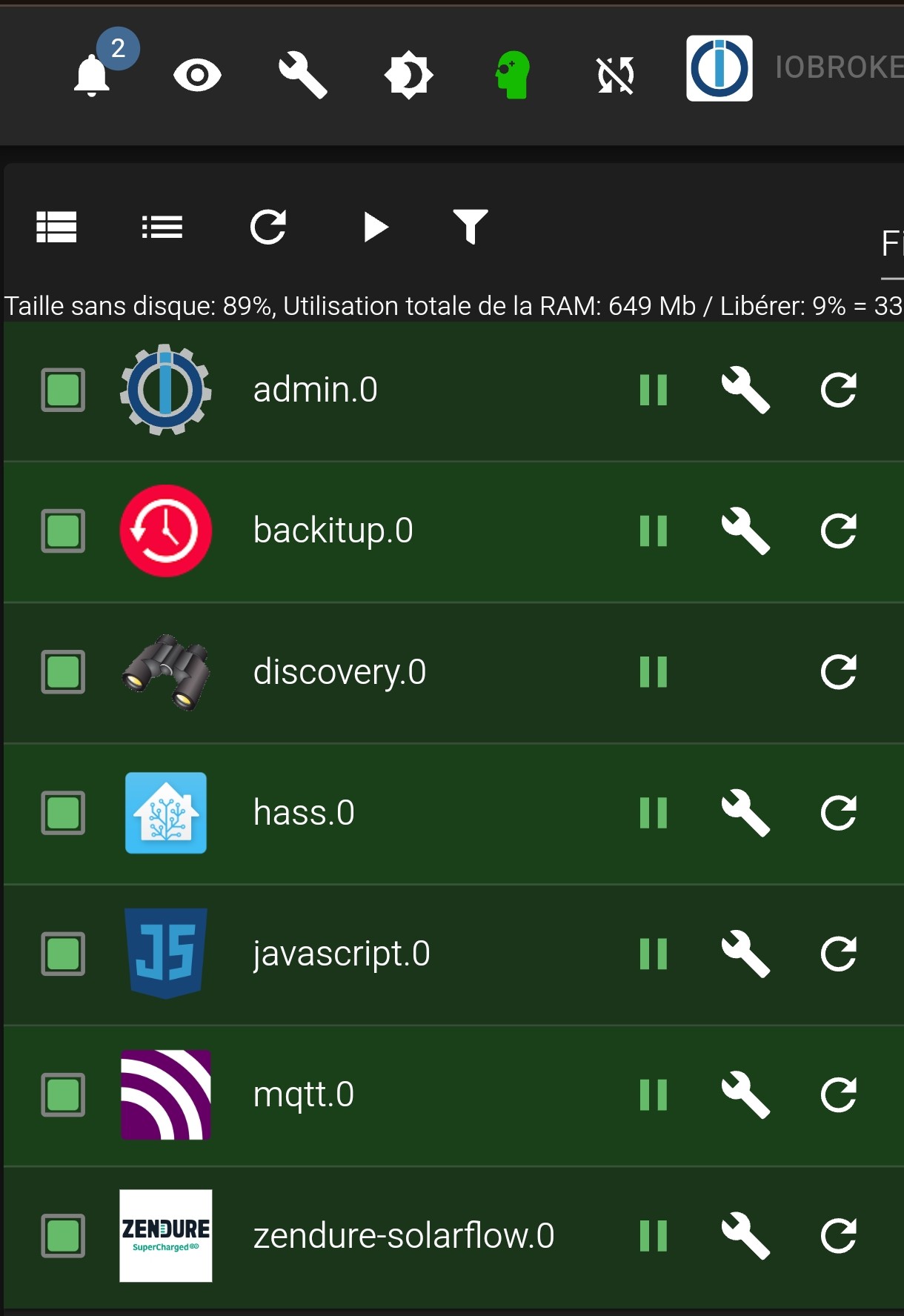

Salut, désolé hier très pris pas eu le temps de regarder... bon j'ai bien les messages qui arrivent sur l'interface de mqtt comme tu disais @olivr2s
....mais une liaison capricieuse entre les 2 brokers il me semble... cf journal iobroker ci-dessous

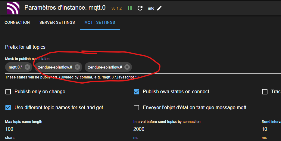

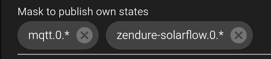

après je m'interroge à la lecture du tuto, comment fais tu pour avoir l'hyper dans tes appareils mqtt ??? moi il y est pas et si je veux "ajouter un appareil", je ne le trouve pas...
pour moi, il a fallu que j'ajoute un state (zendure-solarflow.#) au mqtt du iobroker en plus de celui annoncé par @Olivr2s (à ajouter dans ton tuto ?)
NB : j'ai un peu galéré avec des connexions en boucles... peut etre as tu le pb... si c'est le cas, tu pourras le voir dans le journal de mosquitto broker sur HA.
En fait, quand mon HA broker (sur une IP en VM 192.168.1.99) interrogeait le iobroker (sur la meme IP que le NAS xxx.xxx.xxx.50:1883 qui héberge ma VM HA) ça rebouclait ! du coup j'ai changé le port de l'instance iobroker (3883 au lieu de 1883... peu importe le nombre, faut que ça soit différent en tout cas) pour éviter cette boucle.
idem, pour les id user et mdp, si possible en mettre des différents.
sinon pour quasi tout le reste c'est pareil que sur le tuto d'Olivr2s.
C'est vraiment bizarre que tu ais dû mettre 2 instances zendure et qui en plus ne sont pas écrites correctement....voir exemple écrit sous la ligne où on met les instances dans la page de configuration.
Normalement il faut mettre l'instance.0.*
Donc: zendure-solarflow.0.*
Voici mes instances et ma configuration dans MQTT

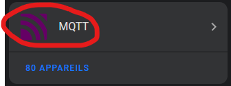

« …après je m’interroge à la lecture du tuto, comment fais tu pour avoir l’hyper dans tes appareils mqtt ??? moi il y est pas et si je veux « ajouter un appareil », je ne le trouve pas… »
Pour voir ton Zendure dans tes appareils MQTT, il faut ajouter manuellement tous les sensors , switchs et numbers que tu souhaites avoir dans ton fichier YAML pour la partie MQTT.

  number:
      state_topic: "zendure-solarflow/0/xxxxxx/yyyyyyyy/outputLimit"
      command_topic: "zendure-solarflow/0/xxxxxx/yyyyyyyy/control/setOutputLimit/set"
      min: 0.0
      max: 1200.0
      step: 50
      mode: "slider"
      device:
        model: "Hyper 2000"
      state_topic: "zendure-solarflow/0/xxxxxx/yyyyyyyy/inputLimit"
      command_topic: "zendure-solarflow/0/xxxxxx/yyyyyyyy/control/setInputLimit/set"
      min: 0.0
      max: 1200.0
      step: 50
      mode: "slider"
      device:
        model: "Hyper 2000"
      state_topic: "zendure-solarflow/0/xxxxxx/yyyyyyyy/control/dischargeLimit"
      command_topic: "zendure-solarflow/0/xxxxxx/yyyyyyyy/control/dischargeLimit/set"
      min: 0.0
      max: 100.0
      step: 5
      mode: "slider"
      device:
        model: "Hyper 2000"
      state_topic: "zendure-solarflow/0/xxxxxx/yyyyyyyy/control/chargeLimit"
      command_topic: "zendure-solarflow/0/xxxxxx/yyyyyyyy/control/chargeLimit/set"
      min: 0.0
      max: 100.0
      step: 5
      mode: "slider"
      device:
        model: "Hyper 2000"
  select:
      state_topic: "zendure-solarflow/0/xxxxxx/yyyyyyyy/acMode"
      command_topic: "zendure-solarflow/0/xxxxxx/yyyyyyyy/control/acMode/set"
      options:
        - "0"
        - "1"
        - "2"
      device:
        model: "Hyper 2000"
TOP ! t’es un chef !
c’est bizarre par contre j’en avais déja rédigé un ou deux sur la base des comm lu ici… mais rien dans mes appareils mqtt… surement un p^b d’indentation en fait ! MERCI bien en tout cas pour l’aide à la communauté… et pour moi en particulier :hugs:
Merci. @julien @olivr2s J’essaye tout ça dès que je rentre. Pour le moment à distance je vais m’attacher à mettre de l’ordre dans la base qui a exposé. Et voir ce que je faire à distance, je vais être limité
Je suis actuellement en mode Intélligent avec le mode CT Intélligent ( Circuit Shelly ) et commencer la charge de 00h00 à 06h00 , mais en journée j’aimerais modifier le « Suivez les périodes » en mode Suivez l’énergie excédentaire de façon automatique.
Genre de 22h00 à 06h00 je suis en mode Chargement et de 06h00 à 22h00 je suis en mode Suivez l’énergie excédentaire.
Pour ceux qui ont commencé a programmer dans HA, déjà je ne vois pas la différence entre le mode 0 et le mode 2?
Si vous avez des automatisations du genre de 22h00 à 06h00 du matin passer en mode 1( chargement ) à 1000w si batterie atteint 99% passer la puissance de charge Max à 0.
=> ça je pense que je sais faire.
C’est plus pour passer en mode 0 ou 2 pour la décharge de 06h00 à 22h00 et prendre en compte la valeur du Shelly pour ajuster la puissance de décharge et ça je ne sais pas comment faire, et si excédent panneaux solaire réinjecter dans batterie.
Si quelqu’un s’est penché sur cela et a des idées.
PS: je n’ai pas compris ton code [MrWiwi] ça me dépasse.
