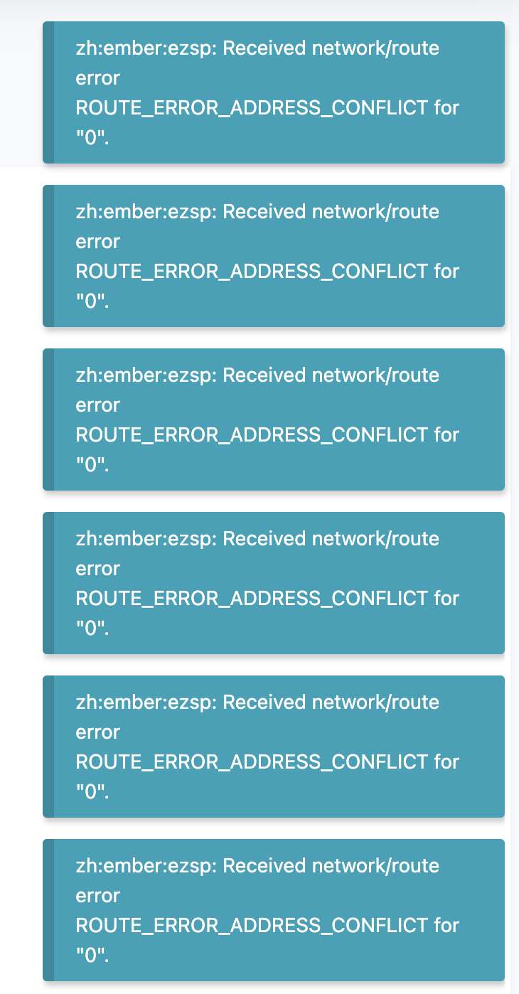

Zh:ember:ezsp: Received network/route error ROUTE_ERROR_ADDRESS_CONFLICT for "0"
Je rencontre un souci avec Zigbee2MQTT, j’ai sans arrêt des « erreurs » comme cela :
ChatGPT m’indique que c’est un ou plusieurs routeurs qui ont dans leur table de routage des routes obsolètes pointant vers 0x0000 et me demande de supprimer tous les routeurs pour les réinitialiser d’usine… Est-ce la bonne solution ? Ou y-a-t-il autre chose à faire ou regarder avant ? Car j’en ai quelques uns lol.

se n’est pas une erreur en soit ( message en bleu et non rouge ). C’est un souci de route avec un appareil 0x0000.
Le firmware 7.4.5 ou 8.0.2 devrais fixé ce souci.
https://github.com/darkxst/silabs-firmware-builder/blob/main/firmware_builds/zbdonglee/ncp-uart-hw-v7.4.5.0-zbdonglee-115200.gbl
https://github.com/Nerivec/silabs-firmware-builder/releases/download/v2024.6.2-update7/sonoff_zbdonglee_zigbee_ncp_8.0.2.0_115200_sw_flow.gbl
Merci pour ton retour. Plus qu’a attendre une mise à jour alors et voir ce que ça donne, car j’en ai toutes les 5/10sec.
