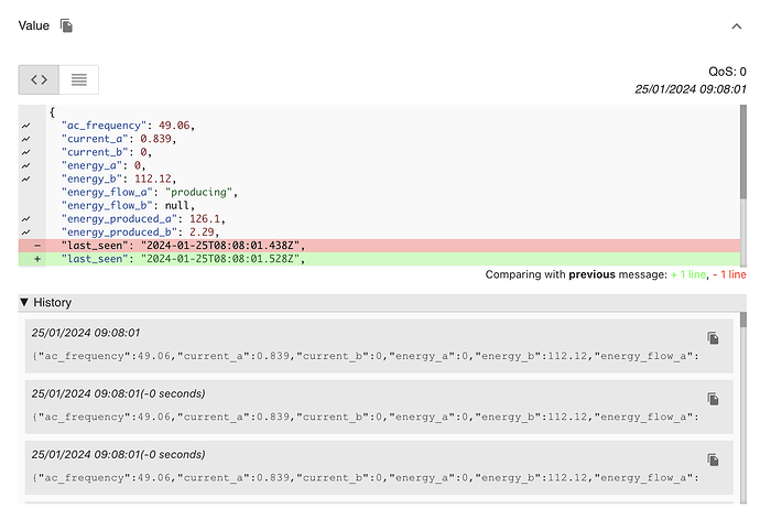

J’ai une installation de panneaux solaires et je mesure les puissances à l’aide de deux PJ-1203A qui ont comme « Modèle zigbee » dans zigbee2mqtt « TS0601 ».
« Tout » fonctionne bien sauf une chose, ils flood avec une date de « last_seen ». Voilà une vidéo du point de vue de zigbee2mqtt pour mieux expliquer : Vidéo

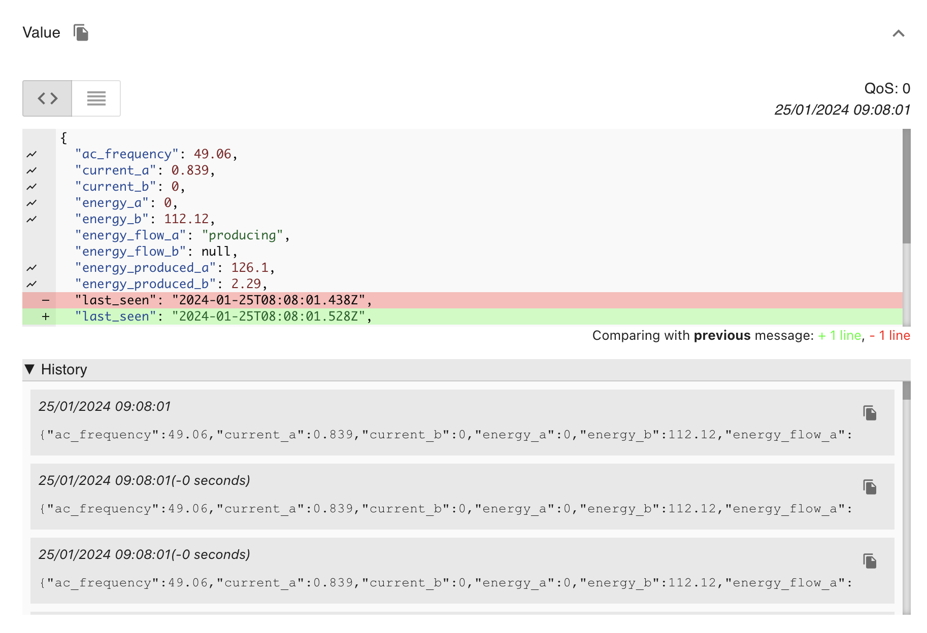

Côté MQTTExplorer, je retrouve le même flood :
Savez-vous si il y a des choses à faire pour éviter ça ou bien si je suis obligé de changer ces périphériques chinois pas cher ?

j’en ai 2 comme ça. Ca fait effectivement comme chez toi, en fait il envoie 1 publication par valeur… a chaque fois qu’il a une nouvelle mesure. C’est pour ça que tu as un spam toutes les 10 sec.
Le contrôle de la fréquence n’est pas implémenté… j’ai cru comprendre qu’en passant par la passerelle Tuya et leur app tu as la possibilité de changer la fréquence.

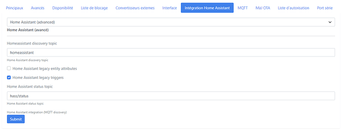

Sinon pas trop de conséquences pour HA, si tu dans la config de Z2M > Paramètre>Intégration HA> tu as bien l’option « Home Assistant legacy entity attributes » décochée… sinon RIP la taille de ta DB.

J’ai réussi à désactiver la mise à jour du « last_seen » dans zigbee2mqtt. Je pensais que c’était lui qui faisait le problème, mais en fait il n’est que le reflet du fait que le device semble renvoyer (car il flood toujours) les mêmes données.
J’ai alors pensé au debounce car les données envoyées étaient toujours les même. En ajoutant un debounce à 5 dans mon cas, cela fonctionne désormais bien.
Je vais remettre le last_seen car je pense que cela va fonctionner.
[EDIT]
Il semble que les problèmes reviennent en activant le last_seen… je vous recommande de le désactiver pour le device en question si vous êtes dans ce même cas…

Quand à décocher l’option @AlexHass , tu veux dire pour éviter de doubler les données ?

en fait l’impact majeur de cette condition chez moi c’est les attributs de chaque entité remontée par Z2M.
Quand elle est active, et que tu regardes dans les outils de dev, tu vois que chaque entité à toutes valeurs des toutes les autre entités dans ses attributs.
Du coup avec un appareil bavard, et des messages toutes les 10 secondes, HA enregistre une quantité de données énorme dans la table des attributs et qui conduit à une base de données qui explose pour rien car il y a une plusieurs nouvelles entrées par chaque fois qu’une des entité change .
Quand tu la décoches, chaque entité reçoit seulement les attributs nécessaires.
Merci pour cette précision.
J’ai décoché l’option, je verrai si je perçois une différence.

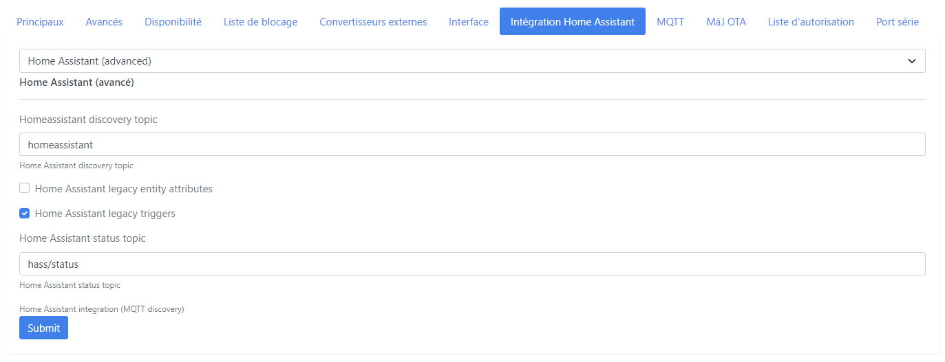

Celle ci est bien décochée, mais « Home Assistant legacy triggers » est coché, c’est bon ?

Ces options d’intégration HA, n’ont pas d’impact sur la stabilité, mais celle dont je parle peut avoir un impact sur la taille de la base de donnée.
