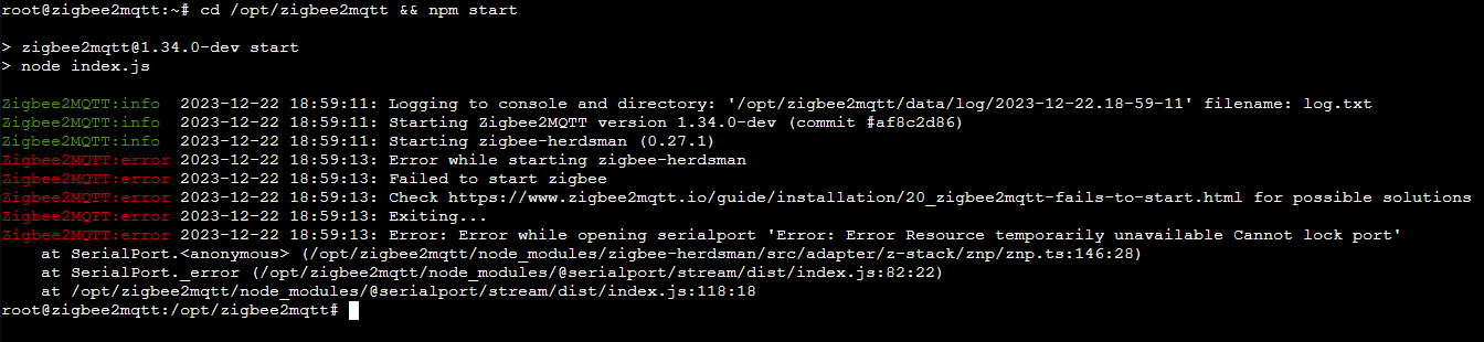

J’ai une clé sonnof p, j’essaye d’installer Zigbee2mqtt dans un docker sous proxmox et j’ai l’erreur suivante :

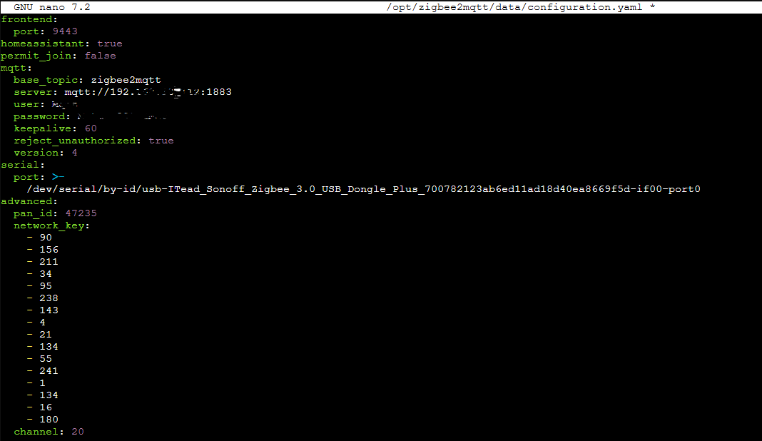

Voici mon fichier de configuration

as-tu vu qu’il y a un lien donné dans le log que tu partages qui emmene vers une page de zigbee2mqtt qui liste les soucis potentiels… dont le tiens?
Et si oui en suivant la reco de zigbee2mqtt, ça te dit quoi?
Error:
Resource temporarily unavailable Cannot lock port
This error occurs when another program is already using (and thus locking) the adapter. You can find out which via the following command:
ls -l /proc/[0-9]/fd/ |grep /dev/ttyACM0
(replace/dev/ttyACM0
with your adapter port).

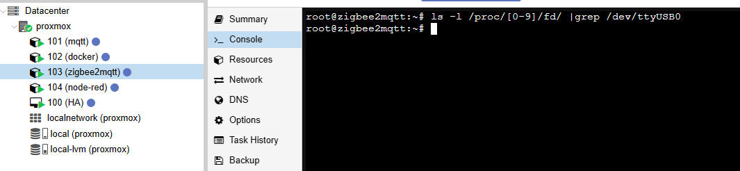

Si je comprend bien il faut que je remplace il faut lancer la commande
ls -l /proc/[0-9]/fd/ |grep /dev/ttyUSB0
C’est bien cela ?
Oui pour voir ce qui tourne et qui utilise la clé.
Normalement ça ne ressemble pas à ça, mais ça peut être HA qui tourne avec ZHA de configuré…
Tu n’as pas donné les détails de ta config donc on ne peut que deviner.

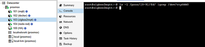

et lorsque je lance la commande voici le résultat
le docker est dans un lxc
Vu ta config, en fait il est possible que cette commande ne donne rien quand c’est lancé dans la console du container.

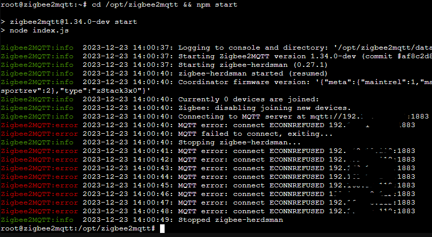

Juste pour tester: Arrête la VM HA et essaye de relancer Z2M.
Ben voilà ça confirme que c’est HA qui utilise la clé car là la clé a démarré… tu as un souci d’authentification MQTT… mais là c’est à toi de voir comme tu as créé un container MQTT tu dois savori ce que tu as créé comme utilisateur/mdp…
Donc côté HA, soit tu as isntallé Zigbee2MQTT en add-on, soit tu as effectivement configuré ZHA…
Pour rappel ZHA c’est presque automatique dans HA si tu ne clique pas sur ignorer ou tu le supprime, il est configuré…

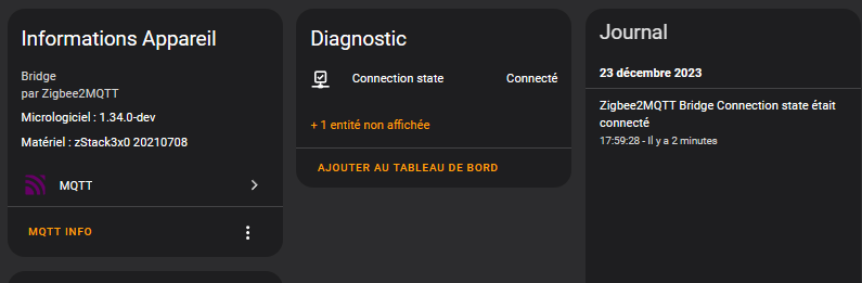

ok je pense que tout est ok à présent mais autre question comment faire communiquer
la VM HA avec Z2M lxc

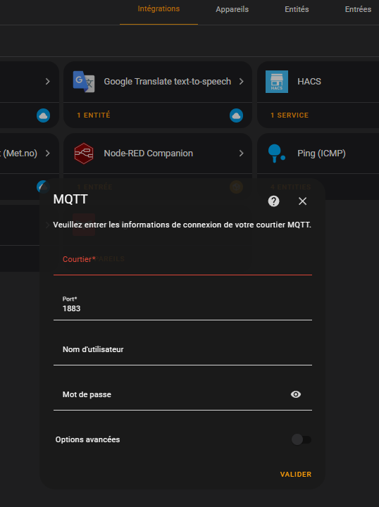

j’ai vu qu’il fallait aller tout d’abords dans « intégration » pour installer MQTT sans le passer par le module complémentaire puis remplir l’ensemble, ma question est pour la « courtier » ? Que faut-il renseigner ?
Ok là tu va devoir revoir un peu les concepts.
HA et Zigbee2MQTT communiquent par MQTT.
Donc quel que soit ton choix pour Z2M, en add-on HA ou comme toi un LXC séparé, tu dois avoir un serveur MQTT quelque part. Un serveur MQTT ça s’appelle un Broker… ou Courtier en Français…;
Ca semblait ok car dans ton partage de Proxmox, il y a un container appelé MQTT… mais maintenant tu parles de l’add-on Mosquitto… du coup c’est un doublon…
Donc il te faut décider de 1 broker MQTT installé et c’est l’adresse ce celui-ci qu’il faut configurer dans la partie MQTT de Z2M et qu’il utiliser en tant que courtier mour l’intégration MQTT dans HA.
ok alors je suis un peu voir bien perdu alors j’ai installé ceci dans les intégrations, donc suis-je sur la bonne voie !!!

Je n’ai pas dit ça en fait, tout à l’air ok, il y avait juste cette histoirede MQTT qui n’était pas claire
Mais visiblement tu reçois des choses dans HA par MQTT… donc ton ZIgbee2MQTT doit être configuré correctement on dirait… donc ça devrait être bon…
