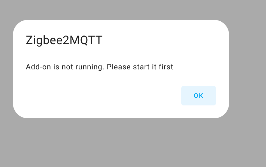

au premier lan cement j’ai cette fenetre
je lance ensuite le module mais et je tombe sur message 502

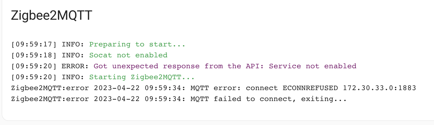

A voir l’erreur, le problème ne vient probablement pas de zigbee2mqtt, mais, du container ou est mosquitto.
Le MQTT error: ... ECONNREFUSED ... 172.30.33.0:1883 c’est ça le souci.
Donc:
  • vérifier dans la config de zigbee2mqtt comment est mentionné le mqtt
  • vérifier que l’add-on/container mqtt (probablement à base de mosquitto) est en forme.

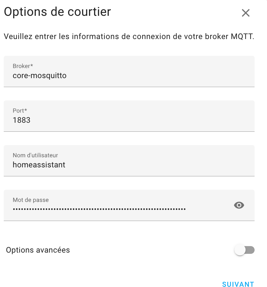

et voila MQTT
Dans z2m change le user et mdp pour qu’ils correspondent à ceux du broker mqtt
