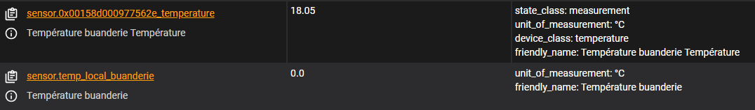

Ex pour mes capteurs de température je n’ai plus les températures…savez vous d’où cela vient ?
J’ai l’impression que les infos remontent mais que cela vient de mes sensors customs qui ne gèrent plus « state_attr » :

J’utilise une formule que j’avais trouvé sur le net pour arrondir à 0.5°C près. Cela fonctionnait bien avant.
J’ai bien les remontées dans le sensor original :
il faut utiliser states au lieu de state_attr.
exemple :
{{ (((states('sensor.0x00158d0007984f2c_temperature') | float(default=0)) * 2) | round ) / 2 }}

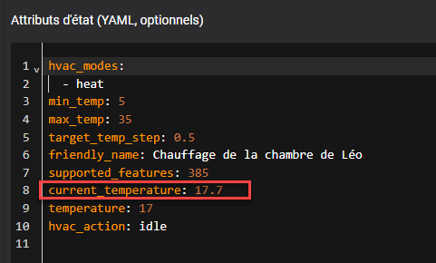

Merci ça marche pour mes capteurs Aqara mais pas pour mes thermostats :
Comment je peux récupérer ça du coup ?
la du coup c’est dans les attributs.
exemple :
{{ (((state_attr('climate.chauffage_chambre_amis', 'current_temperature') | float(default=0)) * 2) | round ) / 2 }}
