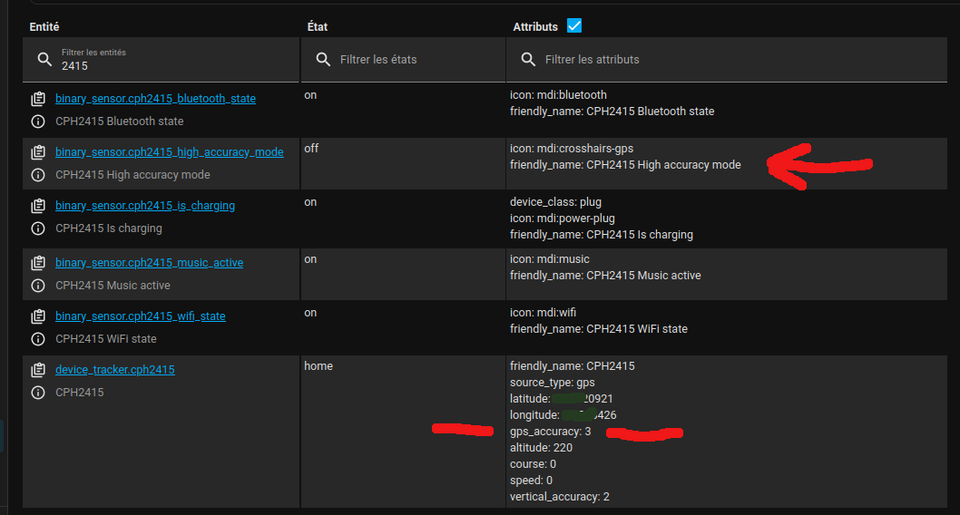

Une piste peut-être pour tester:
Compagnion génère des entités dans HomeAssistant pour les capteurs activés.
Ils sont donc sous forme d’entités exploitables sur HomeAssistant.
Dans les entités « tracker » des smartphones, il y a des attributs chiffrés sur « l’accuracy » GPS
A voir si ça peut aider :thinking:
