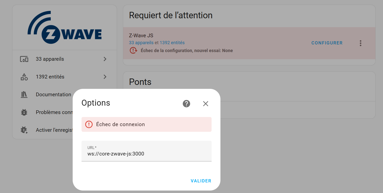

L’intégration zwave est en erreur, normal, elle cherche à ce connecter à la clé mais elle est prise par l’adon.

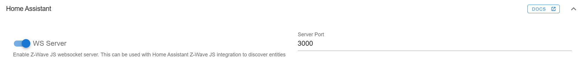

Tu entre l’adresse du serveur ws present dans la page principal de l addon.

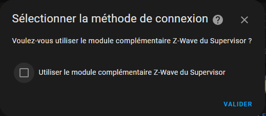

Tu installes l’intégration ZwaveJS et l’addon Zwave JS UI
Il faut faire attention lors de l’installation de ZwaveJS à bien :
  • activer websocket sur le port 3000
  • ne pas installer la partie la partie superviseur (addon)
La partie UI se connectera au port 3000
Merci @Pulpy-Luke
La partie UI est bien connectée au port 3000
Mais j’ai une erreur sur l’intégration zwave
