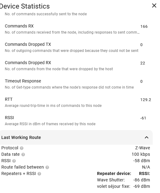

menu intégrations => click sur les devices Z-Wave => click sur le device « volet salon » pour moi => dans la carte « device info » click sur les 3 points en bas à droite => click sur « statistics » dans le popup menu => déplier l’item du bas « last working route » et on obtient l’info : ici le Shelly c’est le « Wave Shutter » qui fait répéteur (+un autre boitier)

Après si le shelly est a côté de la clef pas forcement déconnant qu’il passe par lui avant la clef.
Faudrait refaire le même test mais le shelly installé à sa place. Les deux rssi sont très très proche 61 vs 58
Des fois les routes zwave…
Là y’a des routes en vert possible mais non monsieur qubino préfère faire le tour de la maison…

Je constate que mes boitiers de commande de volets les plus éloignés ne peuvent se connecter directement à la clef zwave. Néanmoins en général ça fonctionne, il y a parfois des ratés.
Par ailleurs, comme j’ai une 2ème configuration à bâtir, j’ai acheté un module RAZBERRY 7 PRO (fabricant Z-Wave.me). Avec les tests que j’ai réalisés, je constate que pour la configuration de boitiers de commande de volets la plus éloignée, une connexion directe boitier-carte zwave fonctionne.
Ceci peut s’expliquer par un background RSSI de l’ordre de -100/103 dBm contre un -85/90 dBm pour le clef ZST39. En fait il faudrait connaitre la sensibilité de chaque carte/clef Zwave.
