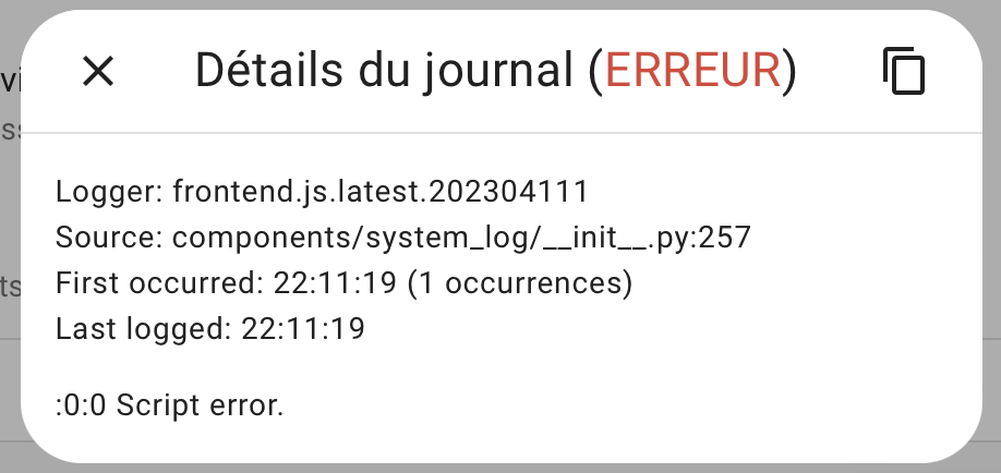

:0:0 Script error recurrent suite integration shelly
Suite integration shelly device, j’ai plusieurs erreurs:
Logger: frontend.js.latest.202304111
Source: components/system_log/__init__.py:257
First occurred: 07:42:28 (2 occurrences)
Last logged: 13:24:34
:0:0 Script error.
Logger: homeassistant.components.shelly
Source: helpers/update_coordinator.py:226
Integration: Shelly (documentation, issues)
First occurred: 10:59:40 (1 occurrences)
Last logged: 10:59:40
Error fetching Shellyplus1_led data: Device disconnected: DeviceConnectionError(RpcCallError(-109, 'shutting down in 134 ms'))
Comment savoir ce qui pose problème précisément svp?

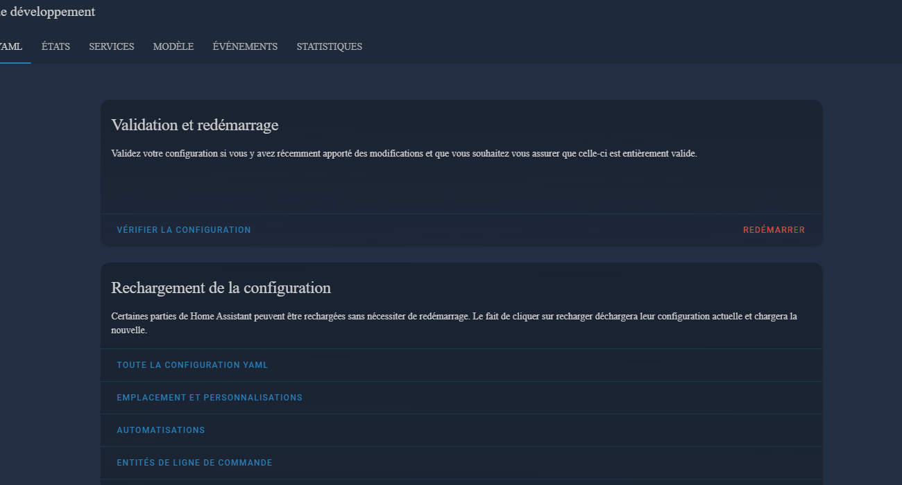

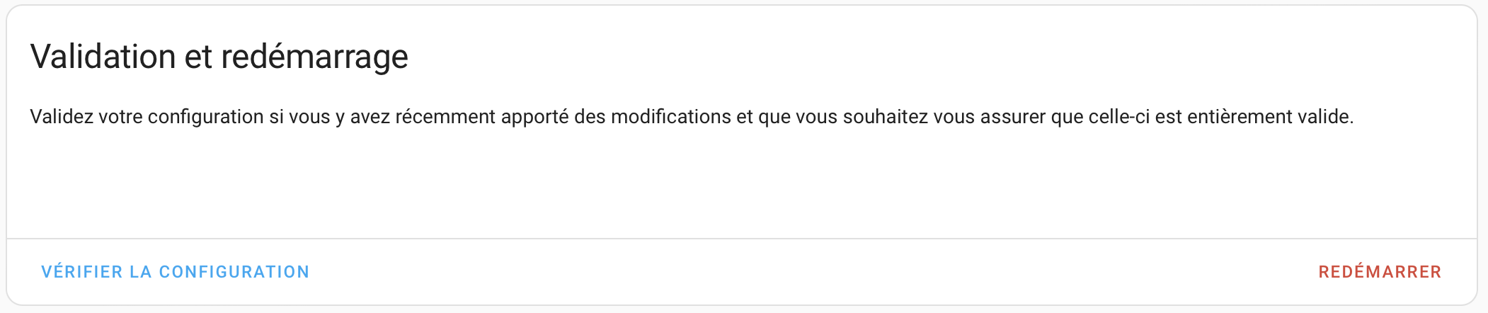

fais un restart de ton HA
ne fais fais pas reboot mais bien un restart
Restart comme redémarrer?
Re
la bonne blague !! vous vous documentez un peu avant de vous lancé dans la domo / Home assistant ?
bbb
Ce n’est pas vraiment une blague. Perso, je me suis inspiré de ArminasTV, de Thomas, Home Automation Guy, de GuiPom et bien sur de la doc anglaise avant de me lancer.

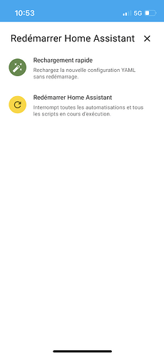

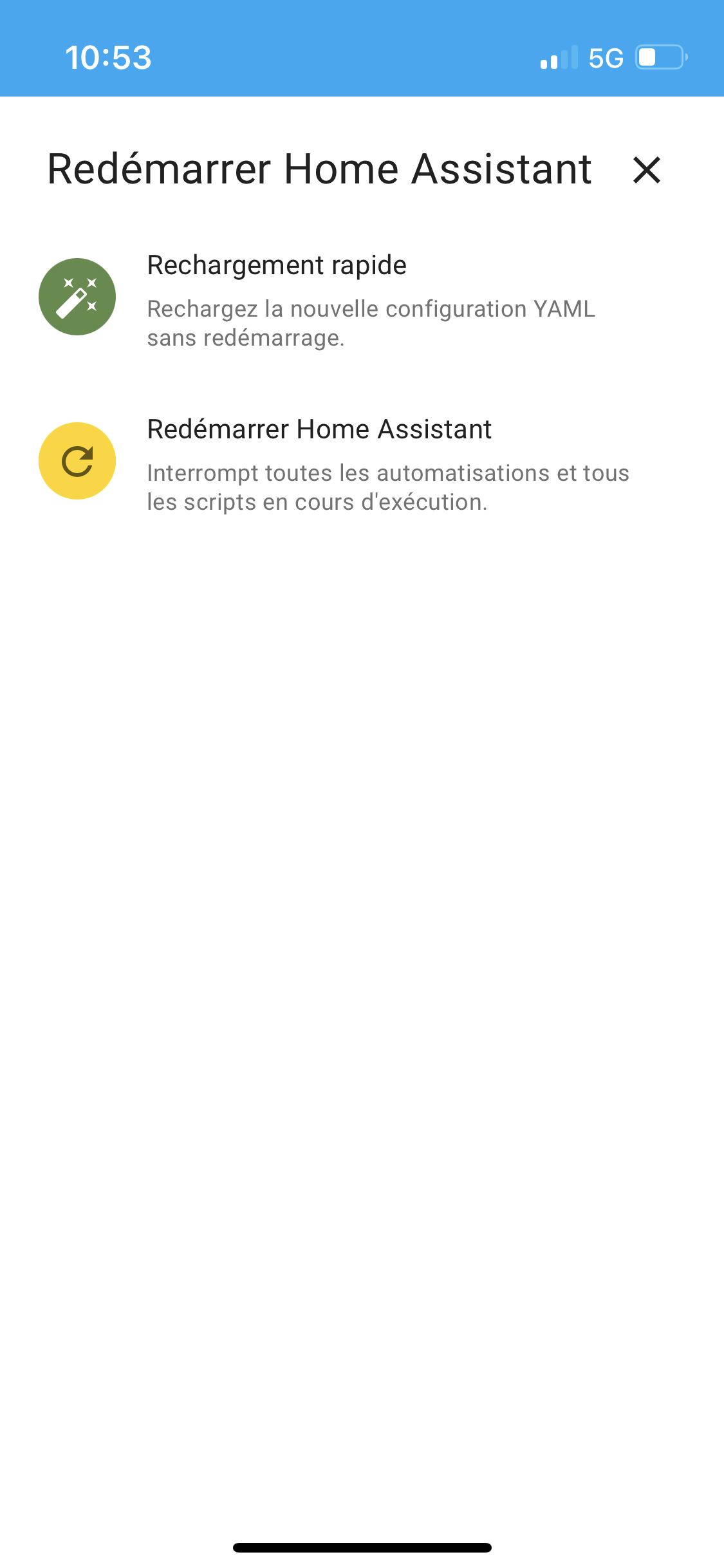

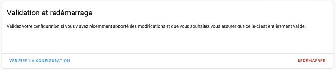

Si ma question paraît très idiote, c’est que je n’ai pas cette option:

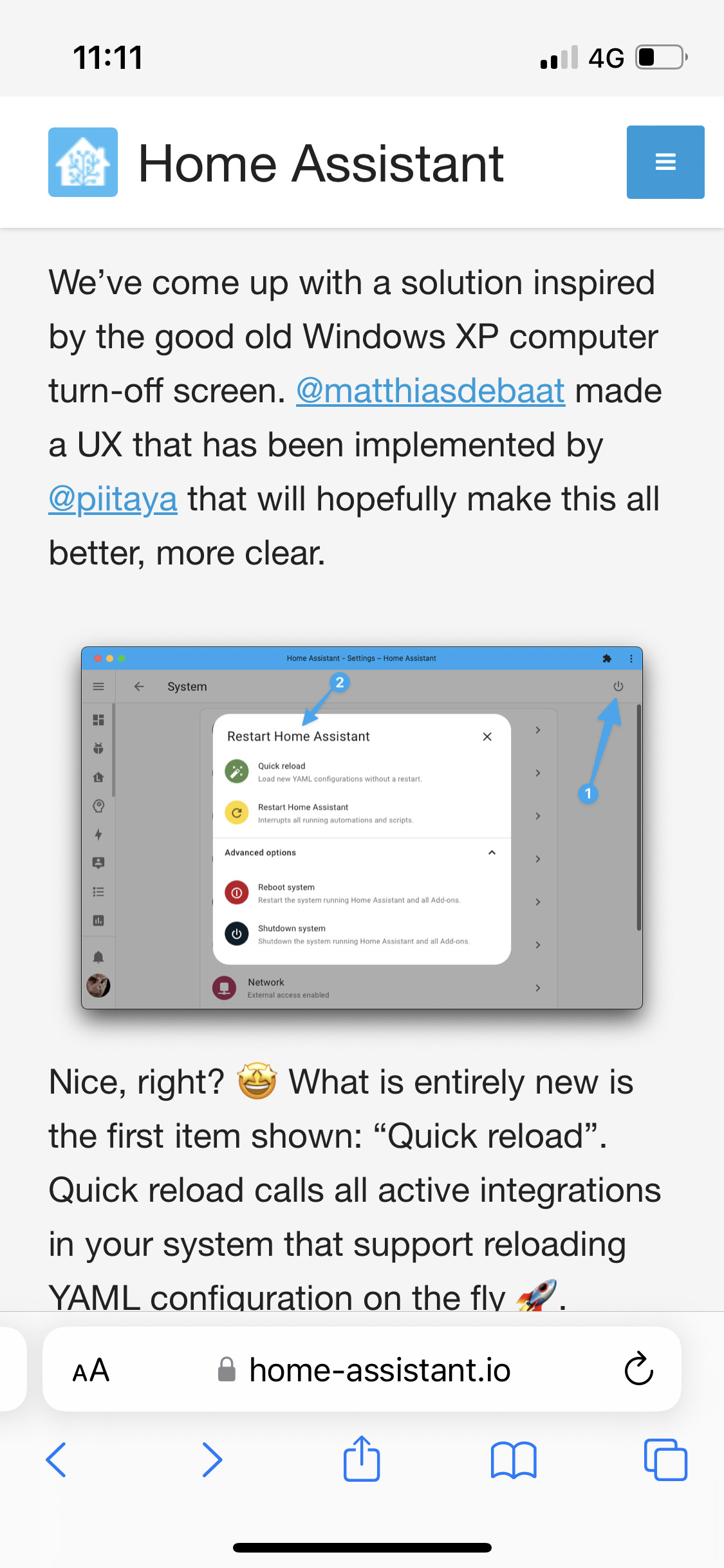

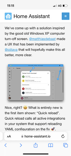

Je continues donc dans l’idiotie :wink:, sur l’explication vidéo tu sembles pointer: « redémarrer le système ». Or, dans la doc, ça semble correspondre à:
« Reboot system »
Pourtant tu me dis:
Donc que choisir selon ce menu? En fonction de la réponse je me débrouillerais pour pouvoir l’appliquer
Re,

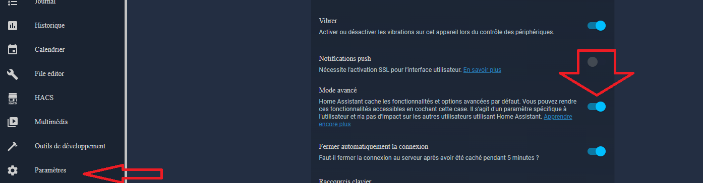

pour activé les boutons « dis menu avancé »
tu as coché ceci ?
Un reboot c’est comme un windows qui fini une mise a jour et redemarre
un restart cela permet
de redemarrer le system au complet
donc un reboot juste pour mettre a jour une info minime
un restart prendre en compte la totalité des nouvelles info / modif que tu fais
Merci ClassicRed, c’est plus clair. Le mode avancé est bien activé mais il semblerait que je n’ai pas cette option car c’est une installation docker. j’ai donc inséré ton bout de code et redémarré le docker. En chargeant les journaux complets, j’ai plusieurs infos « debug ».

2023-05-06 22:11:19.801 ERROR (MainThread) [frontend.js.latest.202304111] :0:0 Script error.
