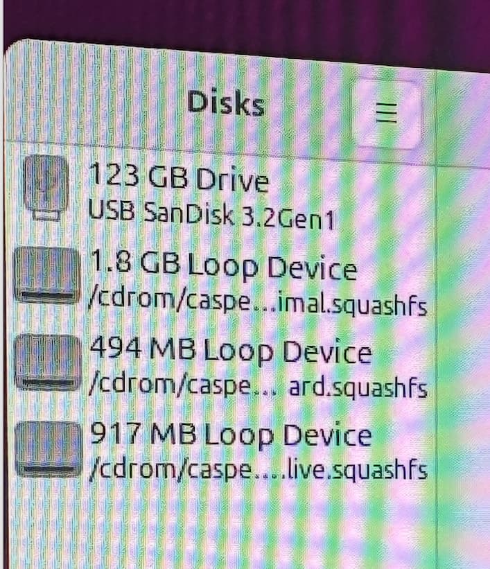

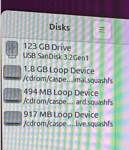

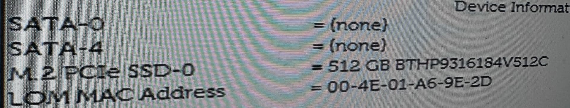

j’ai choisi la méthode 1, seulement je me retrouve bloquer maintenant à l’étape où il faut sélectionner (dans ubuntu) son hd interne pour restaurer l’image disque (téléchargée)
mon disque dur interne n’apparait pas dans la colonne de gauche… j’ai donc redémarrer sur une clé bootable win10 pour vérifier que mon hd interne est toujours là (c’est bien le cas)
vous avez une idée ? Merci

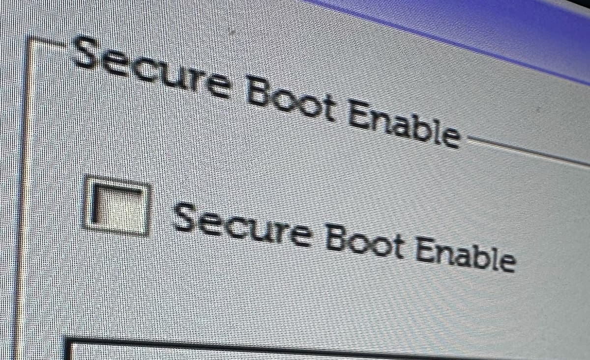

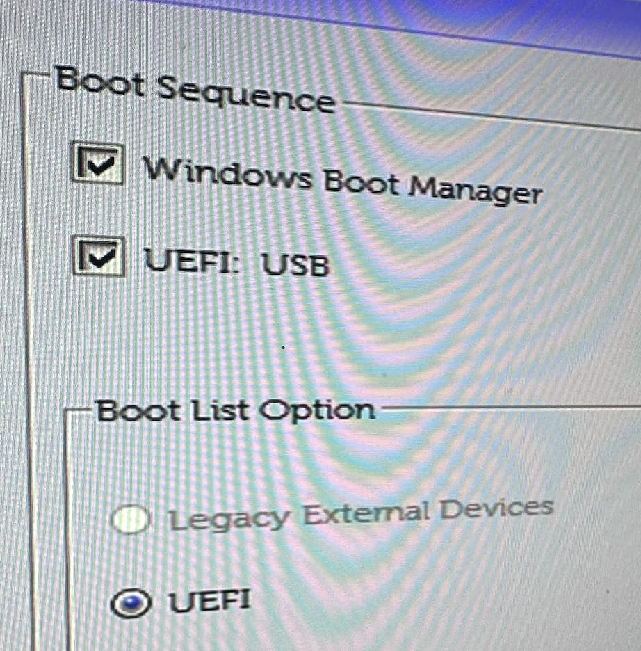

As tu bien configuré le bios comme précisé dans la procédure d’installation ? :
« Configure the BIOS on your x86-64 hardware »
Et dans la séquence de boot dans le bios tu as quoi ?

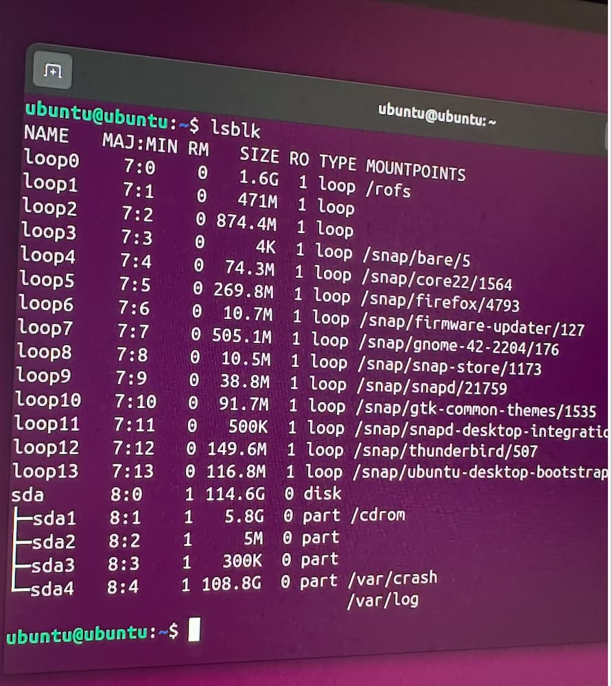

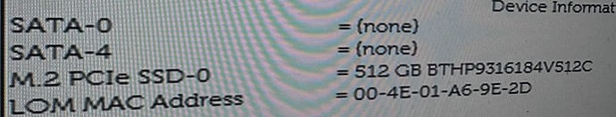

Tu ferais bien de nous poster des captures
je ne vois nulle part mon HD de 500Go !!!

Effectivement a croire que ton Ubuntu a booter en bois legacy et pas uefi
j’ai trouvé (merci chatgpt)
j’ai changé ça
Si le mode est réglé sur RAID ou Intel RST , change-le en AHCI .
allez on continue la procédure
