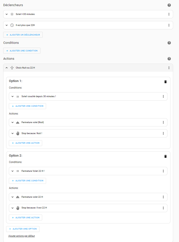

Salut..
As-tu essayé sans condition, mais avec action "Choisir"image

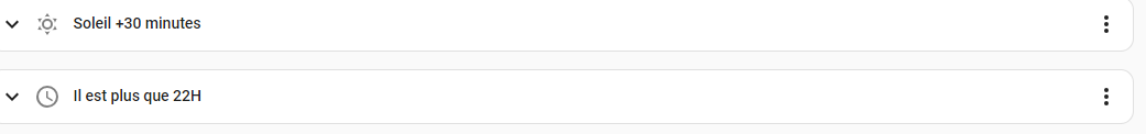

Tu fais création ID sur chaque Trigger ( sur les 3Pts verticaux de chaque Trigger)
image Tu mets ce que tu veux (Nuit, 22H)
Ensuite dans action tu fais « Choisir » tu te sers de la condition image
Et tu fais l’action, et Stop l’automation
Idem pour le 2eme choix !
Attention il faut une automation qui relance celle-ci le lendemain , à l’heure que tu veux !
bonjour, je ne comprends pas pour quelle raison il est nécessaire de relancer l’automatisation ? comment faire ?
merci
