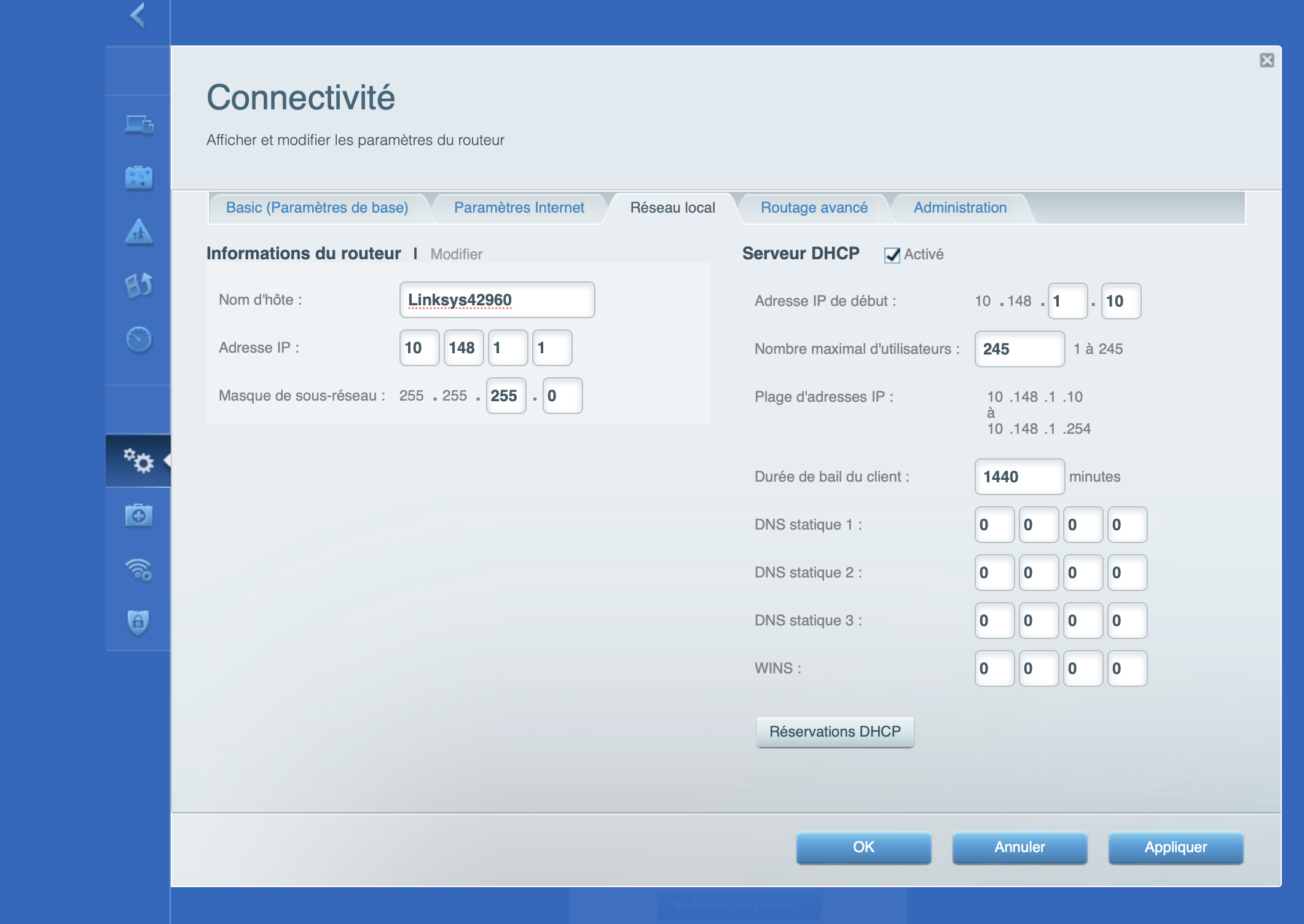

n’étant pas un grand spécialiste, j’ai capturé la programmation Linksys que voici
si sur mon réseau local, je décoche le serveur DHCP et que je rajoute l’adresse ip 192.168.0.XX
j’aurais alors tous mes appareils a reconfigurer
Comment je met mon Linksys en point d’accès
excuse moi mais il faut bien apprendre…
Certes. Mais, n’as tu pas une documentation?
Normalement, il doit être possible de mettre le linksys en more « Point d’accès ». C’est cette configuration qui est la plus simple.

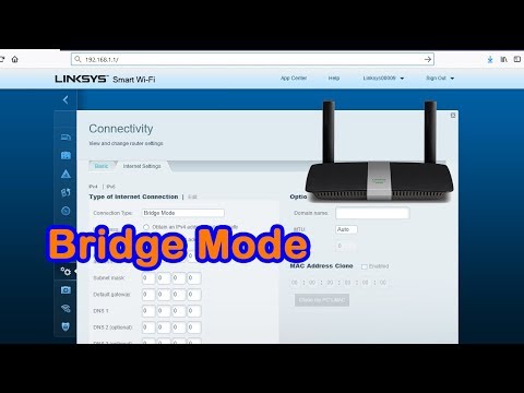

Dans ta page paramètres internet. L’option Point d’accès c’est le « Mode Pont ».
Ensuite tu pourra choisir une ip ou laisser en auto.
Faudra s’assurer que le serveur DHCP de l’autre page est désactivé…mais comme je disais je pense qu’il le fera tout seul en passant en mode AP. (Voilà une petite vidéo on anglais)
Après oui… tous les appareils qui sont en wifi vont changer d’ip… mais comme c’est le même wifi, il ne devrait pas y avoir de reconfiguration extrême à faire… peut-être un reboot pour qu’ils demandent une IP à la Freebox.
