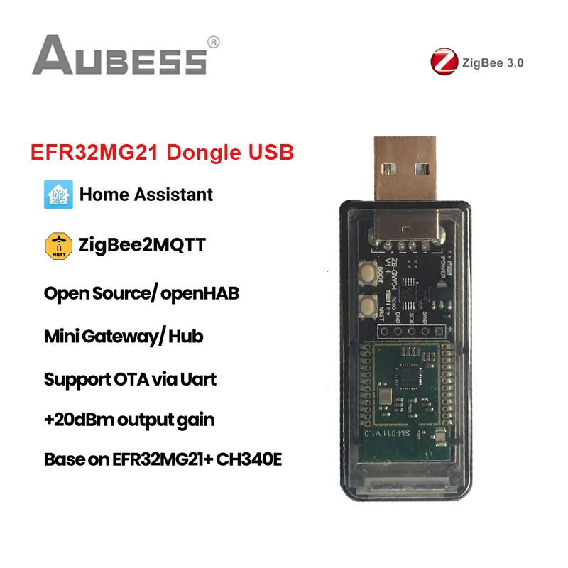

j’ai acheté une clé zigbee aubess :
suite a un post sur la construction d’une box domotique a moins de 30€
je me suis battu avec zigbee2mqtt et cette clé n’a jamais été reconnue
quand je suis tombé sur ZHA !
et la, trop fort, ma clé reconnue, fonctionne a distance sur ser2net a partir d’un raspberry pi 2 qui gère déjà ma passerelle 433 avec aussi ser2net
j’ai reconnu et fait fonctionner en 2s une ampoule lidl et un interrupteur tuya et je couvre toute la maison sans rien de plus que ma petite clé posée en vrac !
trop fort, je suis content !!
avoir ta cle avec puce EFR32MG21, tu peux etre sur que c’est toi qui t’es planté dans z2m
car meme puce sur zigbee popp et la sonoff.
Meme ton vendeur dis compatible zigbee2mqtt :grinning:
Pour info
ZHA , tu vas des fois le regretté car moins de materiel compatible, delai de mise en place du materiel peut etre tres tres tres long …
Certain que dans ta config z2m, tu as zappe la partie
adapter:
C’est peu être mieux pour lui d’être sur ZHA que Z2M. La puce EFR32MG21 a l’air mieux gérer sous ZHA.
