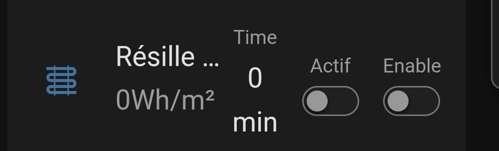

4 entités tassées dans une ligne de faible hauteur
Ah, j'avais pas fais attention au local:, mais j'utilise déjà hass-custom_icons :grin:
Ça doit être au souci de marge des icônes différentes des MDI et local, il faudrait utiliser l'option transform pour régler l'axe X Y (ex: transform: translateY(2px) translateX(2px)).
Exemple à tester et à modifier suivant l'icône utilisée.

Alors est-ce que l'entité change bien d'état ? Regarde dans Outils de dev onglet État. Ou rien ne change ?
Pour les icônes :
Les transform fonctionnent, j'ai un décalage d'environ 15px (à peaufiner) vers le bas. Je regarderai une autre fois si j'ai un problème au niveau des origines de mes SVG, ça serait mieux de corriger le décalage à la source. Du coup j'ai mis ça :

Pour le toggle :
L'entité ne change pas d'état. Sur l'image suivante, les 3 toggle affichent la même entité (la 3ème ligne est une carte entité classique).
Au début mon entité était activée donc les 3 toggle sont "allumés". J'ai cliqué sur le toggle de la 2ème ligne, le toggle s'est éteint mais l'entité est restée activée comme le montre la 3ème ligne.
Quand je change réellement l'état de l'entité, tous les toggle bougent bien.
