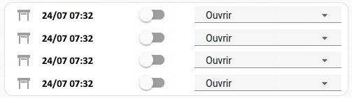

Je cherche à afficher côte à côte, sur une ligne de petite hauteur, 4 informations dans une section de largeur 12 (pour être lisible sur un téléphone) :
  • une icône : icône et couleur personnalisées par un template. Dans l'idéal, un clic dessus renvoie vers l'entité volet
  • un input_datetime : affiché sous la forme "24/07 07:32". La couleur du texte doit changer selon un template (date dépassée, switch activé ou non, ...). Je dois pouvoir changer la date et l'heure rapidement en cliquant dessus.
  • un input_boolean : qui bascule son état quand j'appuie dessus (NB : je préfère la forme du swithc, mais si c'est une icône qui change de forme et/ou de couleur cela peut convenir)
  • un input_select : sans son icône pour gagner de la place, qui affiche la dropdown list dès que l'on clique dessus (je ne veux pas qu'un clic affiche l'entité puis de nouveau cliquer pour choisir, je veux pouvoir choisir dès le premier clic).
J'ai réussi à faire ceci, stacké dans des vertical-stack-in-card, mais pas joli et trop haut :
Ligne actuelle
Et dans l'idéal, je créé une streamline_card pour faire 1 ligne, je les stacke dans une verticale stack-in-card par 4 ou 16 (je ne me suis pas encore décidé) car j'ai 64 lignes à mettre en prenant le moins de place possible (affichage smartphone) pour faire comme cette image :
HA 2026.3.4, mais mise à jour vers la dernière version prévue prochainement si cela me bloque

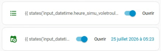

Bonjour, je te conseil de regarder cette intégration qui fait exactement ça : custom:multiple-entity-row
Je l'utilise aussi, j'avais oublié de le mentionner.
J'avais déjà essayé, mais malheureusement multiple-entity-row ne me permet pas d'afficher directement la liste déroulante du input_select, le seul "truc" direct que l'on peut mettre est un toggle (ce qui m'est aussi pratique).
J'ai essayé de le mettre comme l'entité principale, ou comme une entité au milieu mais même résultat. Et je ne parviens pas à afficher un template dans la partie gauche à la place du nom de l'entité (mais je viens de voir que c'était limité à la version bêta que je n'ai pas, car il faut HA 2026.4, je vais devoir m'occuper de la mise à jour de HA...) :

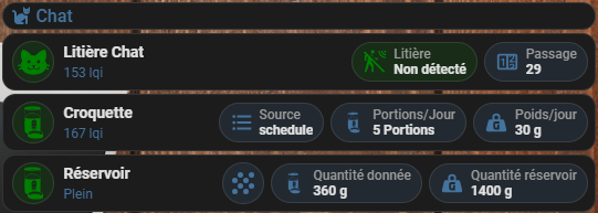

J'ai fait des cartes comme telle en button-card (100% button-card):
le plus chiant c'est un menu déroulant (dropdown) sous button-card, pas possible, mais passer par une carte entittes.
Il va falloir que je passe du temps à apprendre ces button-card, c'est complexe mais on peut visiblement tout faire !

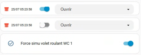

Je vais regarder comment formatter tout ça avec les mushroom cards (voici les solutions trouvées si ça peut aider quelqu'un) :
  • date au format jj/mm hh:mm --> trouvé en utilisant une mushroom-chip-template
  • input_boolean en forme de switch --> pareil, mushromm-chip-template
  • retirer le nom et l'icone de la carte select : ajouter
primary_info: none
secondary_info: none
icon_type: none
ce qui donne (mon icone est coupée à droite et en bas :thinking:) :

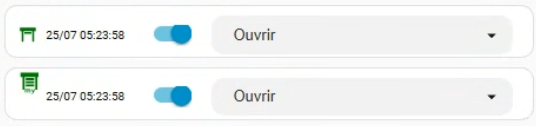

a tester, j'ai pas d'entité adéquate chez moi pour faire un test. dit moi ce qui va ou pas, pour adapter ,modifier la carte.

Bizzare, ma date n'est pas formattée comme toi, et le dropdown list ne fonctionne pas sur l'ordi (je suis sous Chrome) ni le téléphone :
J'ai button-card 7.0.1
Et j'ai aussi besoin de personnaliser l'icone selon un template (si tu peux juste me faire un exemple simple, j'adapterai ensuite par moi-même) :

l'image, est celle fournie par l'IA pour que j'aie un aperçu. :grin:
a tester :

  custom_fields:
    time:
      - font-size: 11px
      - justify-self: start
      - white-space: nowrap
tu peux jouer sur la hauteur et le padding (marge intérieure, les valeurs sont pour vertical 4px et horizontal 10px) ici:
styles:
  card:
    - padding: 4px 10px
    - height: 48px
si besoin, un bon tuto pour button-card :
custom:button-card c'est une dinguerie :smiley:
Il y a quoi dans l'input select? c'est pas plus simple de mettre plusieurs boutons côte à côte ? et ça prendra sans doute pas plus de place, sauf si il y a 50 trucs dans l'input :slight_smile:
cdt
Oui, pas bête des bouttons a la place du dropdown, ca ferais une carte 100% button-card. sans entities card et card_mod.
Re,
Oui tout à fait et le template on peut aussi le faire en button, du coup on peut dégager streamline :slight_smile: jsuis en plein dedans, et pour avoir testé les cardmod passés dans des streamilne, à forte dose, c'est plus réactif de passer par les template button de toute façon :slight_smile:

@juu , j'avais pas vu ta demande pour l'icone :

je connais pas ce genre d'icone local:.
Voici ce que donne ton code :
Le problème de la carte entities pour le input_select est qu'elle est très haute, et on ne peut pas retirer le nom ni l'icône. Du coup je l'ai remplacée par une mushroom-select, c'est largement mieux.
Il reste quelques marges que je peaufinerai plus tard (retirer le blanc au-dessus du dropdown pour gagner de la place mais je n'y arrive pas tout de suite :laughing:).
J'ai vaguement trouvé comment personnaliser l'icône, il faut maintenant que j'intègre toutes mes possibilités mais je ne maîtrise pas trop ces template-là.
Je ne peux pas mettre de boutons : j'ai 7 choix (pour le moment) dans ma dropdown, et je veux que ces choix restent flexibles (ils sont paramétrés dans mon config.yaml donc rapidement changeables). Et toutes mes automatisations et scripts sont déjà écrits selon ce dropdown, donc je n'y touche plus maintenant :sweat_smile:
J'avais oublié que button gérait les template, j'en avais fait il y a longtemps... Je ferai ça au lieu de mettre des streamline-card.
Ça rend bien au final. Oui le code doit surement être peaufiné à ton goût et aux erreurs de l'iA .

C'est ce que je cherchais à faire (à quelques marges près) en m'arrachant les cheveux, ça rendra bien quand j'aurai peaufiné.
Les icones local: c'est juste une tuerie, c'est custom_icons qui permet de mettre toutes les icônes de iconify et si ça ne suffit pas on créer ses propres icônes :heart_eyes: et on les insère avec local:
J'avais édité mon message pour les icônes, normal que tu n'ai pas vu.
Par contre mettre une icône personnalisée fait bugger. Les 2 lignes ont exactement le même code, la 1ère ligne a une icône mdi et la 2ème ligne une icône local:. J'ai peut-être un problème lors de la création de mes icônes, je vais creuser, bien que mes icônes perso fonctionnent parfaitement ailleurs (mushroom-templates principalement).
Je viens de m'apercevoir que appuyer sur le toggle change l'icône du toggle, mais ne change pas l'état de l'entité input_boolean.force_simu_voletroulantwc_1 (et en plus cette entité finira dans le template)
