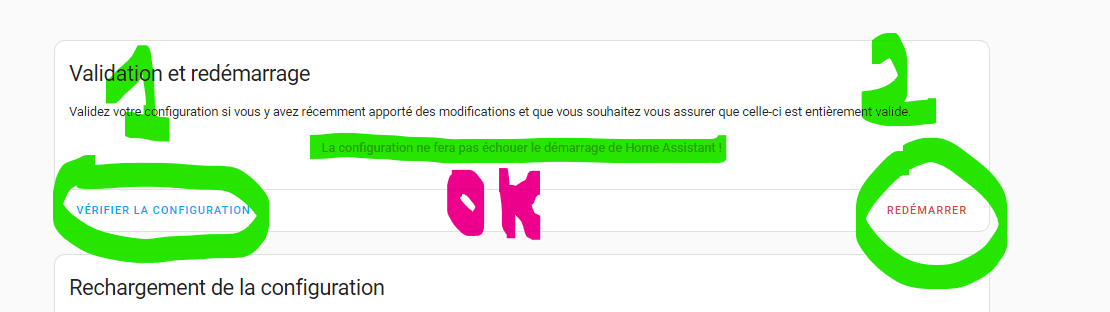

J’ai fait pas mal de modifications hier, tout fonctionnait nickel (volets, lumieres, automation,…) jusqu’à ce que, tout à l’heure, je fasse un reboot de la VM
Depuis j’ai l’erreur « 404: Not found »
C’est clairement un pb de fichiers de configuration, car si je remet le configuration.yaml d’origine c’est bon.
Seulement je n’arrive pas à trouver le pb.
