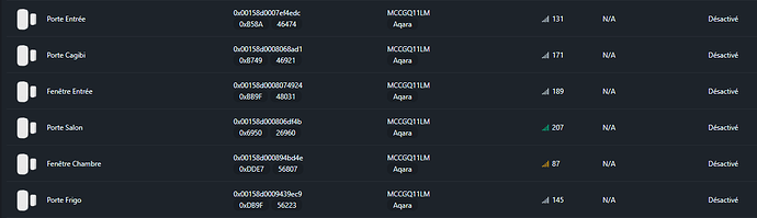

J’en ai 6 des MCCGQ11LM et aucun soucis de réveil, ils sont très réactifs. Le changement d’états est instantané. J’ai une Sonoff P avec firmware 20221226.
