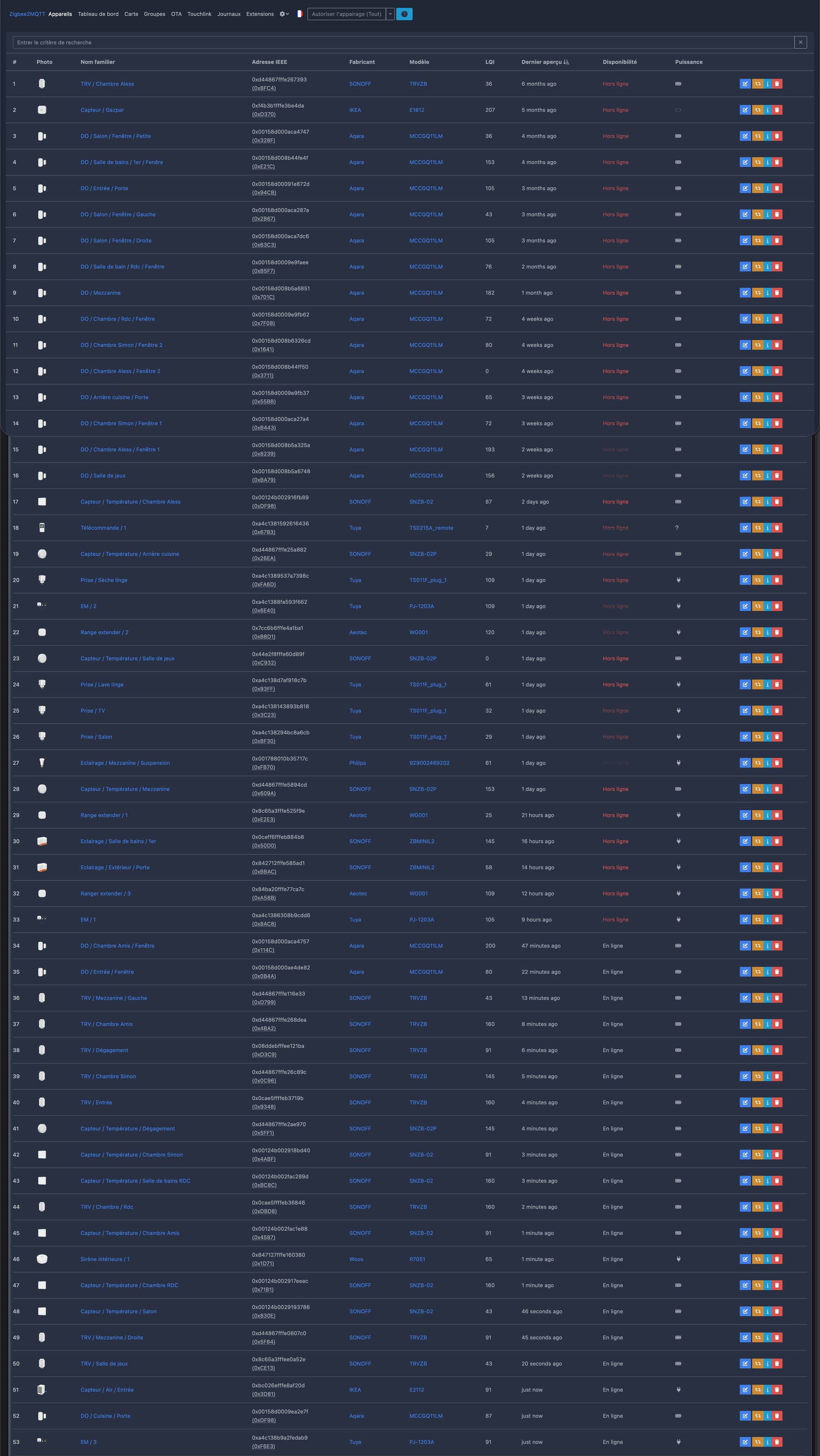

Je viens de voir que j’ai quasi 50% de mes éléments qui ne sont plus connectés. Sachant que dans la liste j’ai des choses à 2m du coordinateur… J’ai tenté de redémarrer Z2M et donc le coordinateur rien… une idée à me soumettre ?

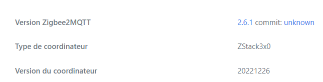

J’utilise un Sonoff ZBDongle-P avec le denier firmware Z-Stack.
Et il se passe quoi dans les logs z2m ?
c’est peut-être le dernier firmware. Perso, je suis en 20221226 et aucun problème avec la Sonoff P.
j’ai l’impression que les firmwares après 20221226 ne sont pas stables, d’où je n’ai jamais mis à jour depuis. J’ai 70 devices sur mon réseau Zigbee.

En même temps on peut voir que certains matos sont down depuis 6 mois, ça va être compliqué de remonter si loin pour analyser la chose.

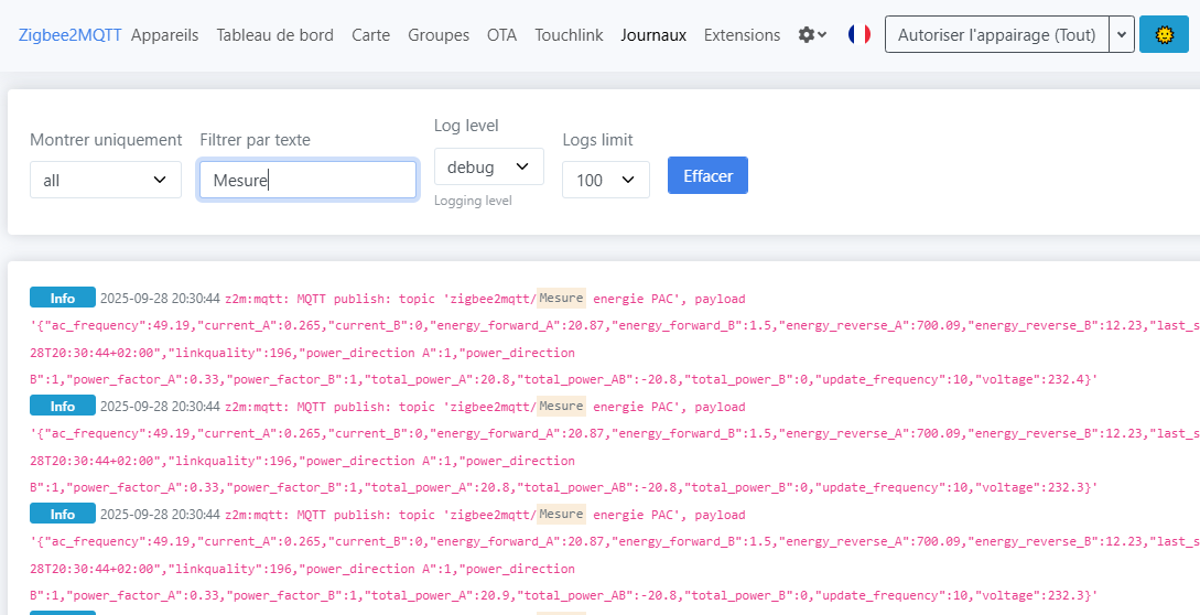

J’ai des erreurs à la fois sur des équipements en ligne et hors ligne mais rien qui permet de comprendre. Exemples :
[2025-09-28 15:15:13] error: z2m: Publish ‹ set › ‹ occupied_heating_setpoint › to ‹ TRV / Mezzanine / Gauche › failed: 'Error: ZCL command 0xd44867fffe116e33/1 hvacThermost>
[2025-09-28 15:29:23] error: z2m: Failed to execute LQI for ‹ Eclairage / Mezzanine / Suspension ›
2025-09-28 20:40:40zh:controller:device: Handling of poll check-in from 0x0cae5ffffeb3719b failed (ZCL command 0x0cae5ffffeb3719b/1 genPollCtrl.checkinRsp({« startFastPolling »:false,« fastPollTimeout »:0}, {« timeout »:10000,« disableResponse »:false,« disableRecovery »:false,« disableDefaultResponse »:false,« direction »:0,« reservedBits »:0,« writeUndiv »:false,« sendPolicy »:« immediate »}) failed (Data request failed with error: ‹ undefined › (241)))

C’est tout le problème, si je regarde pas à intervalle régulier des équipements tombent. Les deux à 5 et 6 mois c’est de mon fait. Les autres, ce sont ces foutus MCCGQ11LM de Aqara qui, a intervalle régulier, ne donnent plus signe de vie. Est-ce que mettre une passerelle Aqara ne serait pas plus efficace ? Vous avez ces devices de votre côté ?

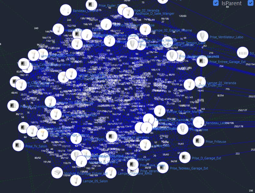

Bah à mon avis on a mis le doigt sur le problème. Pour pouvoir juger, j’ai 120 (je suis monté à 156) device dont la moitié de routeurs ( en comptant les ampoules ) pour peut-être 120m/150m² au sol (en comptant l’exterieur) + étage 40m² à la louche.

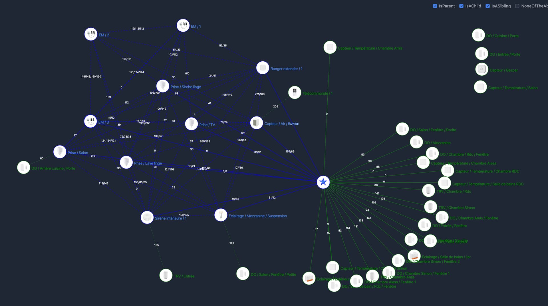

ton maillage est à mon sens bcp trop faible, c’est pour ça que tu as tous ces problèmes. Un roteur tombe, tu perds toute la branche.
ça c’est un réseau (“trop”) maillé, mais j’ai pas de problèmes :wink:
un chemin tombe, ça passe ailleurs

Je le peux que plussoyer l’avis de @freetronic sur un soucis de maillage beaucoup trop de end devices et pas assez de routeurs
Même avis que @freetronic, pas assez de routeur sur ton réseau.
Sur 70 devices, j’ai 40 routeurs et 30 end device.
J’entends mais ça n’explique pas pourquoi j’ai perdu d’un coup 50%. Vous estimez qu’il faut combien de routeurs pour comme moi 50 appareils. Le hic étant que j’ai quasi aucune ampoule dans la maison. Freetronic, tes ampoules sont constamment sous tension pour qu’elles routent ?
tout dépend de tes routeurs si t pars sur des Aeotec peut être 2 ou 3 mais suivant le type de murs de comment est architecturé ton maillage ça pue dépendre
si tu veux eviter les emmerdes evites que tes routeurs soient éteints ça pourri un peu plus ton maillage essaye de maximiser tes chances
Après la qualité des modules comptent aussi certains end devices qui perdent leur routeur ne sont pas capable de se router sur un autre
J’ai retrouvé une vieille copie d’écran que j’avais réalisée à l’époque, il y a plus de routeurs que ce que je pensais… et encore il y’en d’autres choses depuis. Sauf que tout les périphériques sur batterie ne se connecte quasiment qu’au concentrateur… pourquoi j’en sais rien….
