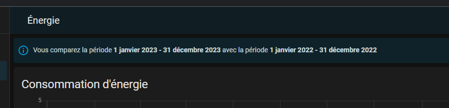

C’est déjà jouable de base sur l’année n-1
(j’ai pas de linky, mais c’est un détail)
De plus il y a pas mal d’évolutions en ce comment sur le dashboard energy
