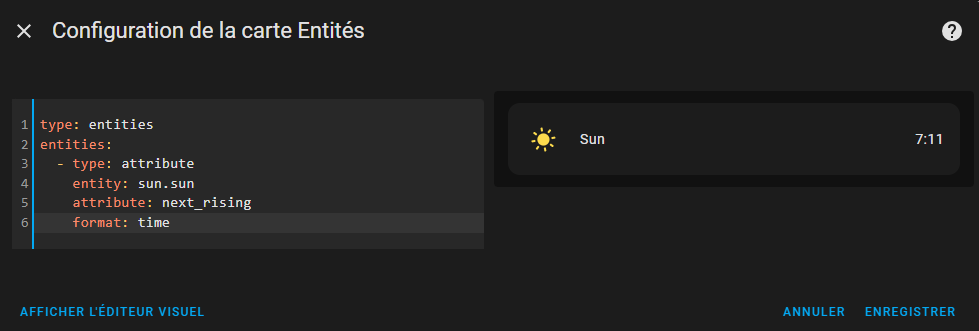

Tout est dit dans le titre, ou presque.
En suivant la doc, j’ai donc mis
sensor.sun_next_rising pour avoir l’heure et minute du lever de soleil à venir.
Mais j’ai diverses infos en fonction du délai restant : demain, dans x heure, etc.
Ce que je voudrais afficher, c’est le moment précis en heure et minutes.
Quelle est l’astuce ?

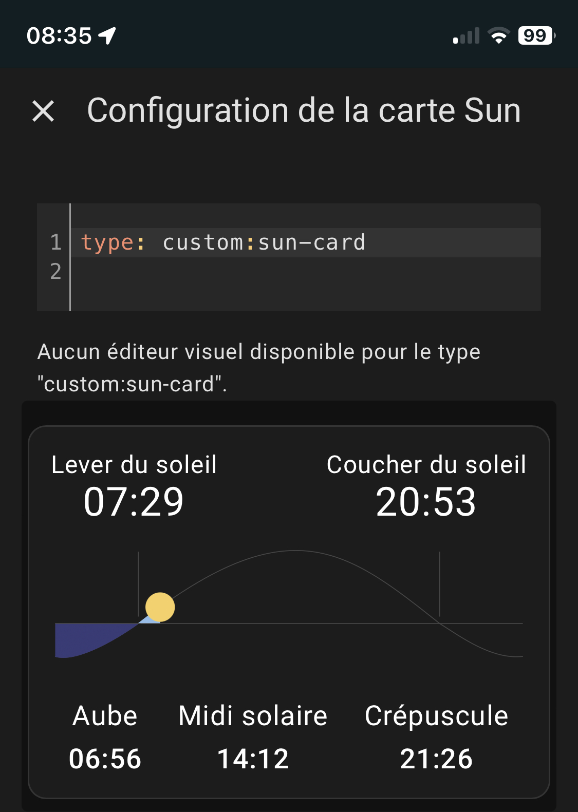

J’ai déjà cette carte, j’y ai ajouté aussi le phases de la lune, mais je ne n’y ai pas trouvé la durée du jour (en journée) et de la nuit (en nuitée).
Dans les état de la lune, il y a encore des mots en anglais.
Je n’ai pas cherché à savoir si je pouvais adapter ou modifier cette carte ou ses sources, ne sachant pas comment ça fonctionne.

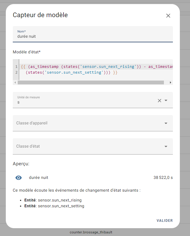

Maintenant si tu veux connaitre les longueur du jour et de la nuit, il te faut faire des templates pour créer de nouveaux sensor pour y placer les durées calculées à partir du lever et du coucher du soleil.
Les templates (ou modèles en français) c’est une des façons de faire des calculs dans home assistant.
Les templates utilisent la syntaxe JINJA2
C’est soit utilisé:
pour créer des sensors
à la main dans le configuration.yaml avec la clef template
via l’UI parametres / appareils et services / entrées / « + créer une entrée » / template / modeliser un capteur
pour afficher des calculs dans une carte markdown ou mushroom template par exemple

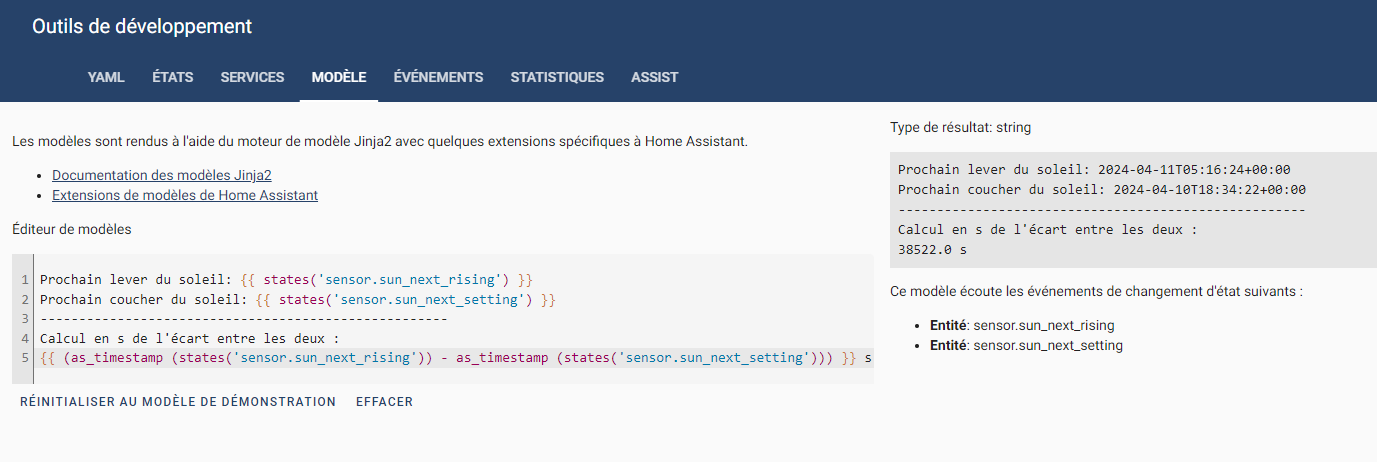

type: markdown
content: >-
Prochain lever du soleil: {{ states('sensor.sun_next_rising') }}
Prochain coucher du soleil: {{ states('sensor.sun_next_setting') }}
Calcul en s de l'écart entre les deux :
{{ (as_timestamp (states('sensor.sun_next_rising')) - as_timestamp
(states('sensor.sun_next_setting'))) }} s
title: Soleil
exemple de création de capteur « durée nuit » que tu pourras ensuite afficher dans une carte entity:

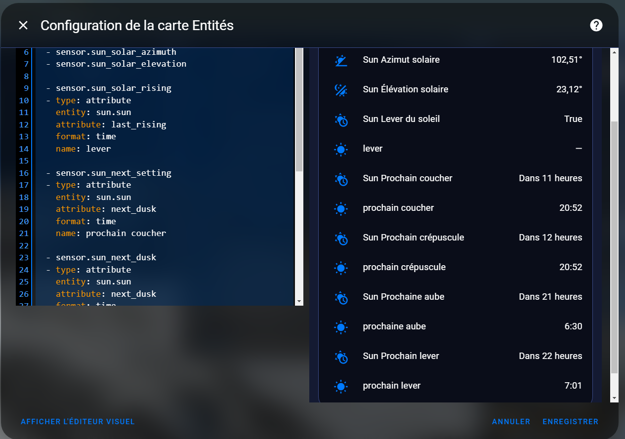

J’ai aujouter un name pour plus de lisibilité, qui remplace avantageusement le « « sun » » par défaut.
Je n’ai pas le lever et/ou l’aube du jour.
Dans attribute, j’ai tenté avec last, now, today, this, je n’ai qu’un trait.
S’il n’y a que rising, j’ai juste 1, qui doit être la valeur booléenne pour dire que le soleil est levé.

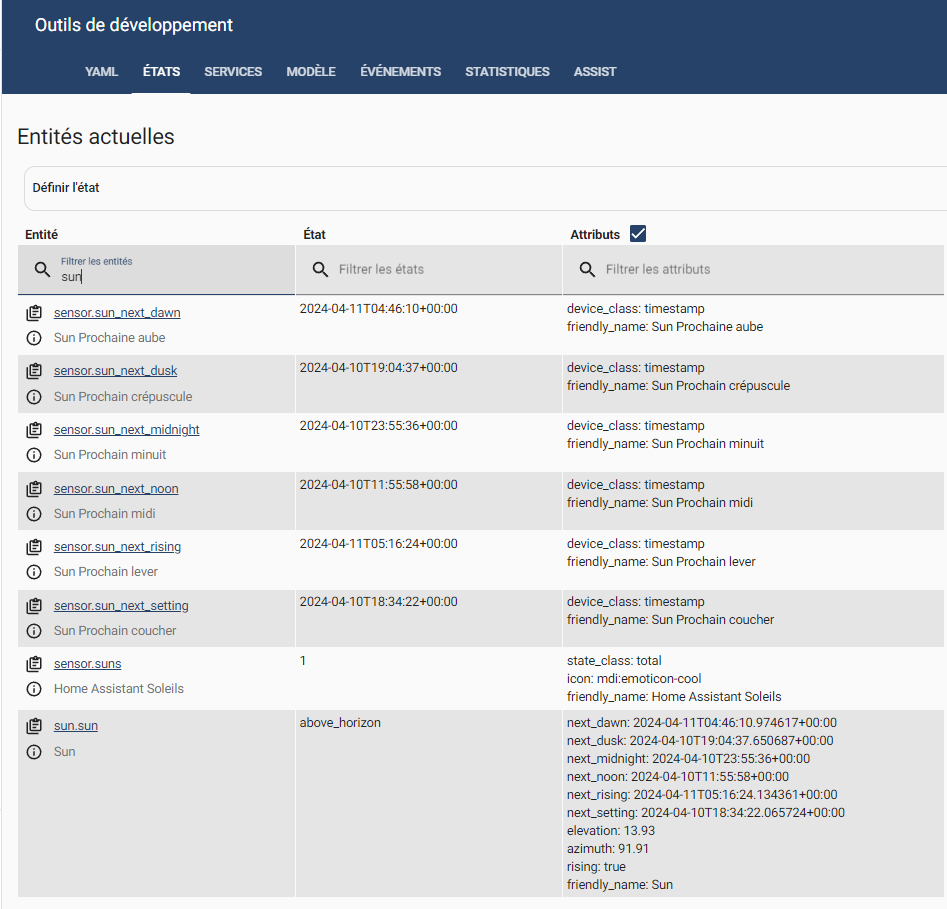

Il n’y a pas le lever du jour d’aujourd’hui après que le soleil soit levé.
Pas de problème pour le timestamp, je sais qu’il est possible de le convertir.
Mais est-ce qu’il tient compte de l’heure été/hiver ou est-ce en temps universelle ?
Relis ce que tu as toi même écrit, il y a la solution dedans…
Next_setting et next_rising donnent les prochains coucher et lever du soleil
Donc si tu veux ceux du jour, et que ça ne change pas au lever et au coucher… il faut les mémoriser… par exemple à minuit.
