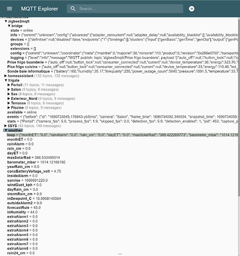

L’intégration ne voit que le sujet « zigbee2mqtt », alors que j’ai d’autres sujets arrivant dans le broker des données météo venant du logiciel WEEWX, et d’autres de Frigate. Je les vois en utilisant MQTT Explorer.
Comment configurer l’intégration MQTT pour voir tous les sujets.

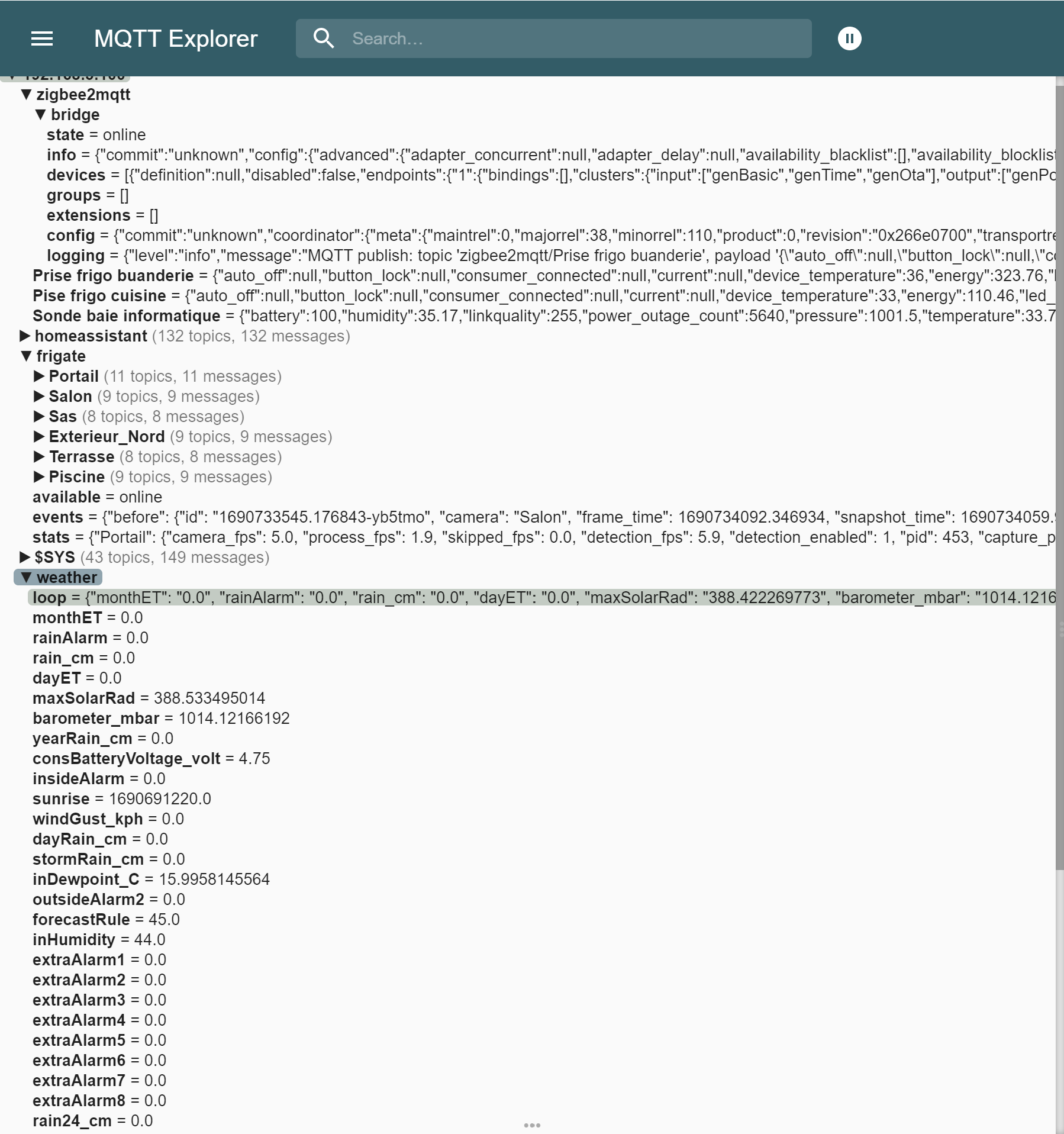

Mais si tu regarde ma copie d’écran au-dessus, il y a bien un topic homeassistant duquel je ne vois rien dans mon intégration mqtt, je ne vois que celles de zigbee2mqtt
Perso, je ne vois pas que ça
Tu as plusieurs topics de premier niveau :
  • zigbee2mqtt => autodicovery
  • frigate => autodiscovery
  • homessistant => topic en écoute par défaut
  • $SYS => pas d’autodiscovery (mais interne à MQTT)
  • weather ce que j’imagine tu cherches à avoir => comme il n’y a pas d’autodiscovery, et que c’est pas non plus posté dans le topic par défaut, ça ne fait rien.
Le fait de le voir avec MQTTExplorer ne fait pas tout.

Donc si on parle de 'messages MQTT" et que tu ne vois rien arriver avec MQTTExplorer, alors c’est coté frigate qu’il faut regarder. Notamment si les messages sont bien envoyés
Pour WEEWX, on dirait que le MQTT c’est déjà un extension développée par quelqu’un de la communauté… donc à sa sauce. Ya ce post sur le forum anglais qui montre quelqu’un qui définit des sensors pour une des extensqions MQTT de WEEWX, pas certain que tu utilises la même…

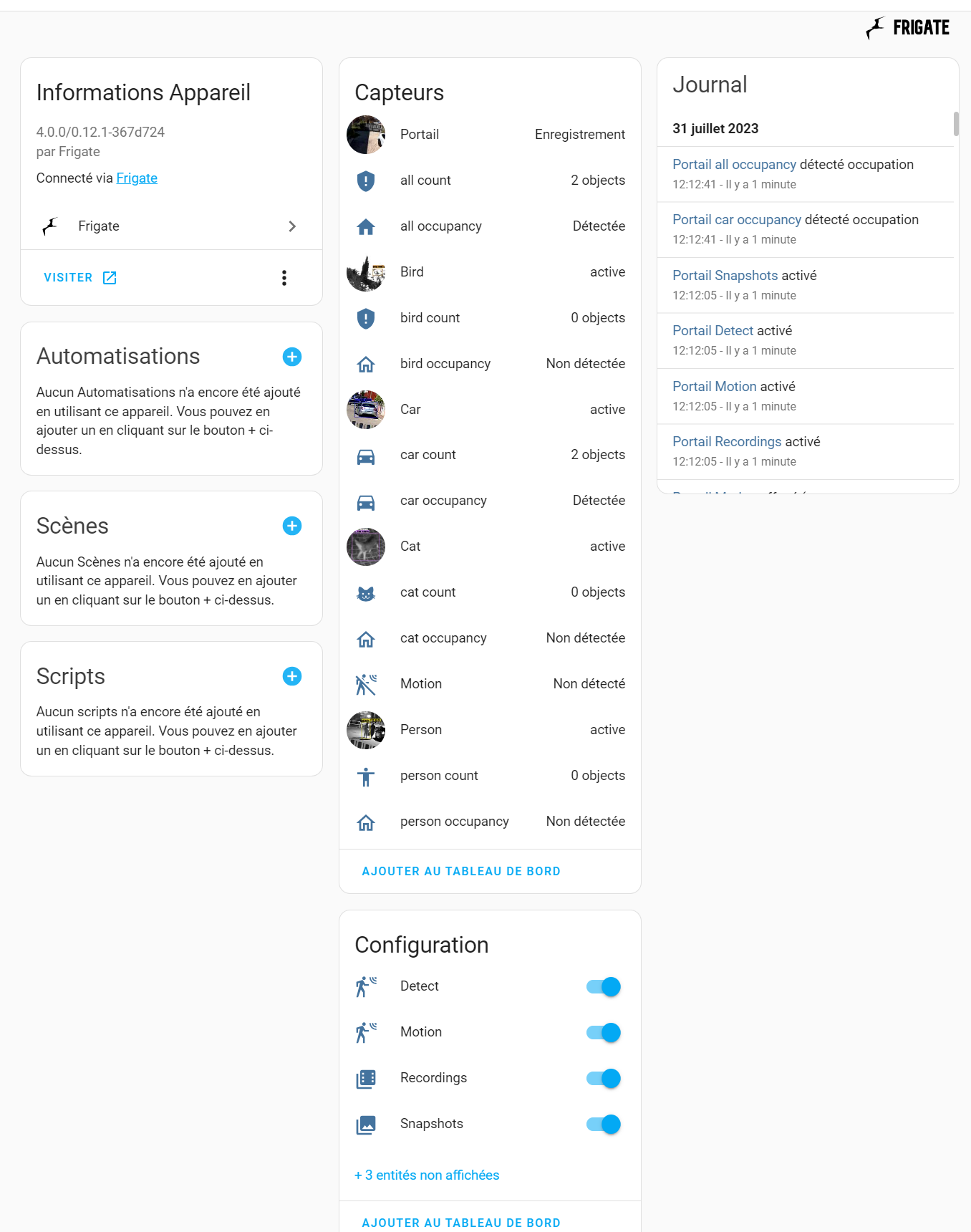

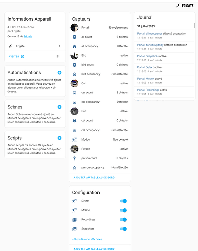

J’ai installé Frigate via HACS qui m’a créé un module complémentaire que j’ai configuré avec un script frigate.yml. Dans ce script, j’ai mis les infos pour mqtt, je vois dans données sous MQTT Explorer.
En suite j’ai installé l’intrégration frigate dans « appareils et services » qui a créé des sensors, je peux par exemple mettre en route la détection ou l’arrêter…
Donc, tu dois avoir 4 types d’entités désormais :
Ce sont ces éléments (résultat du discovery) qu’il faut utiliser, il n’y a rien à faire dans MQTT
Oui, j’ai cela
Donc, si je comprends bien l’intégration mqtt ne sert pas pour frigate puisque l’intégration lit le serveur mqtt.
Oui c’est globalement ça
