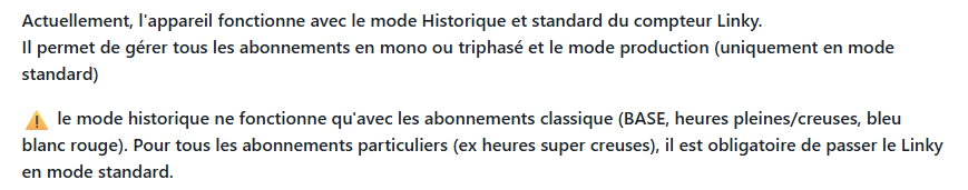

je pense qui te faudra le mode standard. Ce qui est écrit sur le github :
Bon, j’ai fais la demande à Engie pour passer le compteur en mode Standard.
Je verrai bien ce qui se passe…

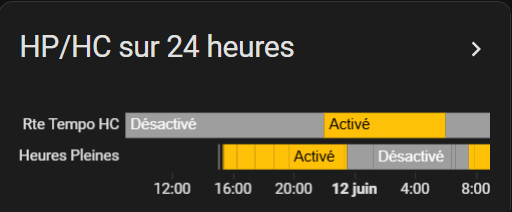

j’ai branché un D1_mini aux bornes et ca me donne un binary sensor Heures Pleines qui est actuellement à Off. a voir si il passe à On ce soir…
Toujours pas actif le mode std…
mais la bidouille marche pas mal:
juste relier D4 et la masse d’un esp D1_mini sur le contact C1-C2 et …
binary_sensor:
# statut
  - platform: gpio
    pin: D4
et paf !!!
vous remarquerez que la tranche horaire est sensiblement différente de celle des contrats TEMPO…
yapuka décaler le chauffage du ballon thermodynamique la nuit…
Oui, les horaires des heures creuses change, surtout si tu as souscrit un nouveau contrat.
J’ai changer d’abonnement en janvier de 20h56 a 4h56, je suis passer a 23h02 a 7h02.
Abonnement à la mi Mai en Loire Atlantique, j’ai relevé:
23:31:56	[D]	[binary_sensor:036]	'Heures Pleines': Sending state OFF
07:31:55	[D]	[binary_sensor:036]	'Heures Pleines': Sending state ON
