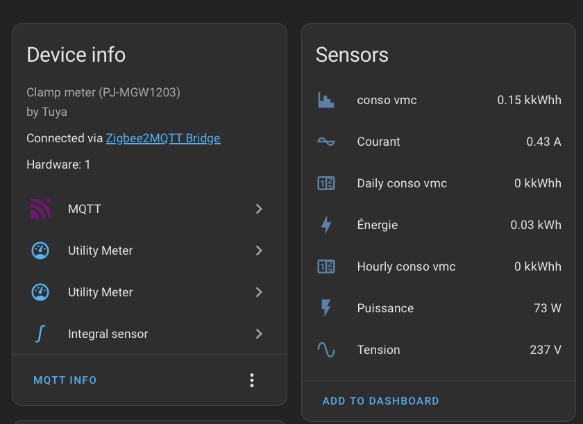

J’ai plusieurs pinces ampéremétriques tuya zigbee PJ-MGW1203 qui sont associées via zigbee2mqtt. Elles remontent correctement dans HA.
Prenons celle de ma VMC par exemple:

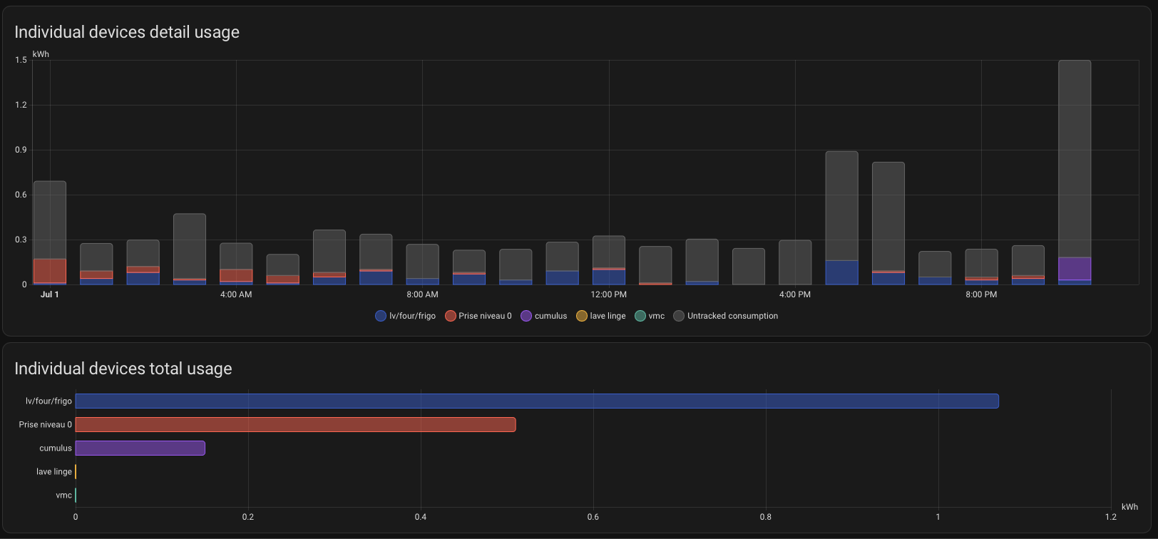

J’ai beau ajouter le device energy de ce module dans les équipements individuels, rien à faire… sa consommation n’apparait jamais dans les graphes. C’est pareil pour tous les autres pinces ampéremétriques excepté pour lv/four/frigo (comme vous pouvez le voir sur ma capture)

Si l’on prend l’exemple de cette entité « vmc »:
  • est-ce que la valeur du sensor « Energie » augmente bien? Que donne le graph si tu clicques sur « Energie »?

  • Dans ton graph Energie, vmc est bien listé sur le bar chart du bas. Par contre, étant donné la valeur (0.03kWh), il est très probablement invisible. Si tu mets ta souris sur le petit morceau de graph orange, il devarit t’indiquer la valeur.

  • Est-ce que la valeur du sensor energie augmente bien ? Non elle est fixe et constante (Est-ce que c’est pour ça qu’elle n’est pas prise en compte dnas le dashboard energy ?)
  • Est-ce que j’ai attendu suffisamment avant de l’ajouter dans le dashboard energy ? Non je ne pense pas mais elle aurait du être mise à jour depuis le temps ?!

L’énergie est une valeur consommée sur une certaine période. Si l’appareil est alimenté et consomme une certaine puissance (73W en instantanné d’après ta capture d’ecran initiale), l’énergie consommée devarit augmenter au cours du temps.

Si tu vas dans les outils de développement et que tu regardes l’état de ton sensor énergie de la vmc par exemple, que vois-tu?

Je comprends ce que tu me dis. En revanche étant donné que mes pinces ampéremétriques ont bien le device_type=energy, je ne suis pas censé devoir passer par une intégrale de Riemann (si c’est bien ce que tu sous-entends)
Tes pinces ampèremétriques fournissent bein le device_type énergie, mais force est de constater qu’il ne semble pas bien remonter ou ne pas être correct.
Sur l’exemple de la vmc de la première capture d’écran, ta vmc semble consommer 73W en instantanné (et il y a bien un courant à 0.43A). Donc l’énergie consommée ne devrait pas être stable à 0.03 kWh mais devrait augmenter de façon constante au cours de la journée.
Le state_class étant en total_increasing, cette énergie devrait être en augmentation constante depuis la création de ce sensor.
C’est pour cela que je te suggère de créer ton propre sensor d’énergie à partir du sensor Puissance (avec une intégrale de Riemann en effet).
Tu peux aussi essayer de faire un reset de tes pinces et les ré-intégrer à ton réseau Zigbee (ré-apparairage) pour voir si ça résoud le problème.

J’ai l’impression que si le type énergie est fixe (et surtout, trop faible). la valeur n’apparait pas dans le Dashboard énergie.
Voilà ce que ça donne.
A ce propos, En voyant ce delta de consommation non identifié, j’ai fini par éteindre tous les disjoncteurs pour comprendre d’où ça venait. Pour le moment le différentiel de ce que me renvoie mon module lixee (qui est juste, je l’ai comparé avec ma facture edf) et de ce qui est consommé par mes appareils ne correspond pas… Des « choses » consomment et je ne sais pas encore lesquelles… J’ai commandé d’autres pinces ampéremétriques pour identifier ce qui est en untracked consumption. J’espère juste que mes pinces ampéremétriques sont correctement calibrées!
C’éatit mon hypothèse précédente. Néanmoins, l’énergie ne peut pas être fixe, sauf si ton appareil est éteint. Pour l’exemple de la vmc, est semble consommer du courant, et il y a en effet une puissance consommée indiquée à 73W. Donc si elle reste allumée comme telle sur une journée, elle aura consommé 73w x 24h, soit 1,7 kWh sur la journée il me semble.
