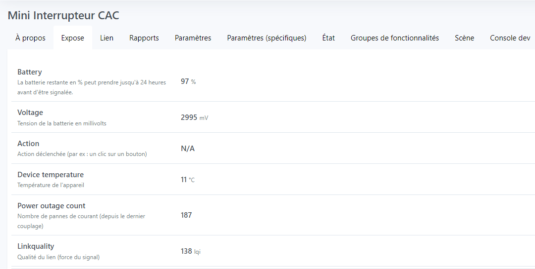

J’ai des WXKG11LM sous Z2M, voici les entités exposer:
Faut ce servir de l’entité action qui affiche en état: single, double et hold.

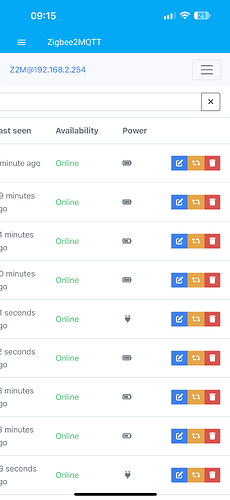

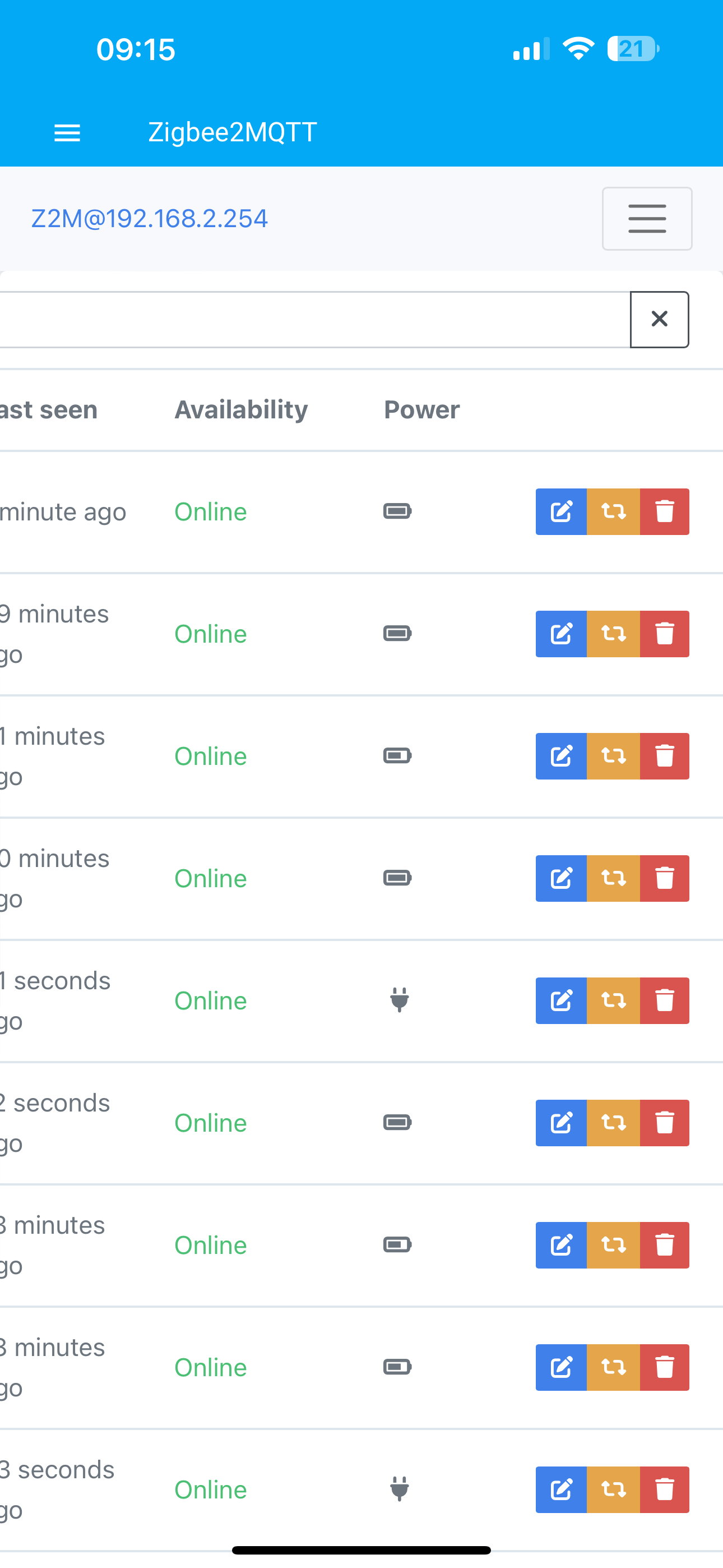

j’ai le même soucis, avec zigbee 2 MQTT, mais pour moi suppression et réintégration comme vous l’indiquez en appuyant sur le bouton ne suffit pas, et j’ai le meme soucis avec les autres interrupteur que j’ai.
il y a plus d’entité action, c’est supprimé depuis la V2.0 de Z2M.
Il faut, dans une automatisation, utiliser le MQTT device trigger:
Ah oui oki merci, je suis passé a coté de ca.
Merci pour ton aide cela fonctionne du coup.

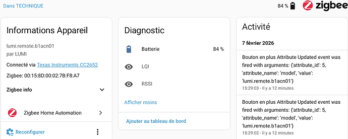

Je suis dans la même situation j’ai des boutons Aqara model WXKG11LM et il y a uniquement le niveau de batterie et possibilité d’ajouter le LQI et RSSI comme pour franck_jarry
Je suis en ZHA également
J’ai tenté la technique comme indiqué en solution malheureusement rien ni fait toujours la même chose qui ce passe.
Avez vous peut être une solution pour moi ?
Je précise que quand je supprime puis je re appareil le bouton , son nom personnalisé remonte
Peux être je le supprime mal ?
c’est normal, tout est bon. Tu dois utiliser les events de ZHA pour utiliser les actions du bouton.
tu peux utiliser directement un blueprint :
Merci je vais faire cela
